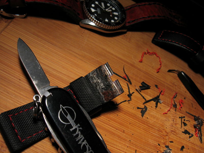

Jak wiadomo niektórym, pasek super ale ma przydługą część z klamerką.
Podumałem, podłubałem i wyszło co niżej :)
Tak wyglądał na początku - postanowiłem wydłubać szew, złożyć na środku i zaszyć po tych samych dziurkach. Nie wiedziałem, czy zrobienie nowych nie spowoduje pękania gumy:
Ściągnąłem warstwę gumy i doszedłem do białej siatki z pewnością nie kewlarowej :)
Zdjąłem i ją, i doszedłem do takiego brązowego czegoś - dalej nie dłubałem, bo była to ostatnia warstwa przed kolejną siatką i zewnętrzną gumą. Poza tym było na tyle cienkie i elastyczne że spokojnie dało się zagiąć jak chciałem:
Trochę czasu i kilkadziesiąt k...rew później...
Z szycia i klejenia nie mam zdjęć, bo ręce zajęte czym innym :) Zastosowałem poczwórna nić do skóry tytan - twardy zawodnik, ale pojedyncza/podwójna potrafi przeciąć materiał - wyszło tak:
Połowicznym sukcesem zakończyła się próba klejenia rozpuszczalnikiem - coś tam w środku chwyciło, na wierzchu jednak guma się zrolowała:
Poeksperymentujemy z chemikaliami i się zobaczy ;)
Niestety, jak nie urok to sraczka: z idealnym rozmiarem trafiłem między dziurki... jak zawsze :-[ ;D
