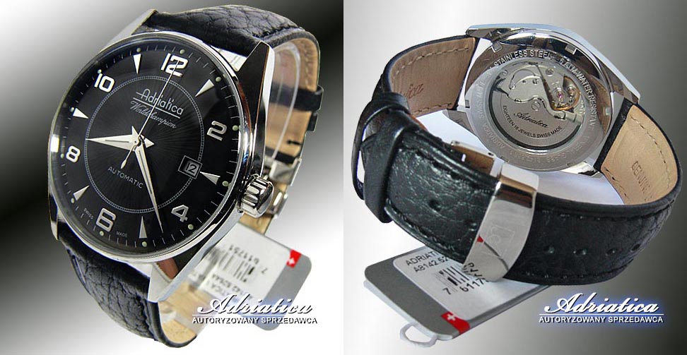

Proszę o informacje n/t tego mechanizmu.
Czy ktoś miał styczność z tym mechanizmem,jak wygląda jego dokładność,serwisowanie,czy jest to dobry mechanizm czy jakiś szajs...
Pytam się ponieważ spodobała mi się Adriatica Worldchampion z tym mechanizmem ale prawie nic nie wiem o werku w nim zastosowanym :P
Czy warto kupić zegarek z tym Claro 888 czy lepiej dozbierać pieniądze i kupić coś na mechanizmie Eta?
dziękuje z góry za odpowiedzi
award
PS. właśnie widziałem filmik na jutubie z zegarkiem zodiac wyposażonym w ten werk i chyba wyleczyłem się z tego mechanizmu :D a szkoda bo ta Ardiatica to piękny zegarek i nawet gdyby chociaż wyposażyli go w normalną ETE ;) to było by coś....

Utworzyłem ten temat ponieważ wpadł mi w oko ten zegarek http://www.goldtop.pl/images/fullfoto/_Adr...Asteelblack.jpg marki Adriatica. Zawsze podobał mi się w zegarkach automatycznych ten płynny ruch sekundnika, ah no może to śmieszne ale ta płynąca sekunda wg. mnie ma w sobie czar :P
Cały czas myślałem,że w tym claro ruch sekundnika będzie wyglądał jak w Eta'ch :D
Gybym jednak zafundował sobie taki zegarek(nawet tu nie chodzi o te 600zł za niego ale o ten design bo mnie oczarował...bo jest mało zegarków z takim wyglądem, no może jeden zegarek marki Davosa...)
Czy da się wyregulować jak pisał kolega powyżej do takiego stanu żeby sekundnik płynął jak w zegarkach wyposażonych w Ety?
Może to śmieszne pytanie :) ale jeżeli chodzi o strone mechaniczą zegarków to jestem jeszcze zielony na tym polu ale chcę się doszkolić najwięcej jak moge ;)

Witam,
zrobiłem filmik pierwszego lepszego, nowego zegarka Adriatica AUTO z mechanizmem CLARO 888 aby chętni mogli przyjrzeć
się jak działa sekundnik przy 21 600 A/h. Przyjemnego oglądania :(

Witam
Dziękuje za filmik z tej Adriatici :(
Trochę zmieniłem nastawienie do tego Claro
Działanie tego sekundnika jest chyba prawie takie samo jak u Ety bo po tym filmiku z jutuba porównywałem działanie z automatami seiko i z automatami z Etą.
Miro Rawinski czy miałeś styczność z tym modelem Adriatici ,który podałem wyżej tzn. z ADRIATICA 8142 Auto RETRO ?
Jak wrażenia? Jakość wykonania koperty,pasek w niej zastosowany, działanie zegarka i tej sekundy?
Czy zegarek traci jakoś względem zdjęć czy zyskuje?
Patrze na ten zegarek pod względem codziennego noszenia ale oczywiście nie chce czegoś style garniturowca ponieważ będe nosił zegarek i do koszuli z podwiniętym rękawe i do T-shirtu.
Ps. rezerwa chodu w tej adriatice to 36h ?
Opublikowano
Zegareczek w realu jeszcze ładniejszy.Jakość wykonania niezła,ogólnie niezły zegarek za niezłą cenę.
Opublikowano
Dobrze już określił to rajh zanim ja zdążyłem odpisać. Zegarek jest bardzo ładny, starannie zrobiony, mechanizm CLARO i sekundnik działa tak jak na filmiku który opublikowałem. Na żywo ładniejszy niż na zdjęciu. Cena na pewno jest atrakcyjna
i jeżeli się troszkę poszanuje zegarek to powinien posłużyć ładnych parę lat. :(
