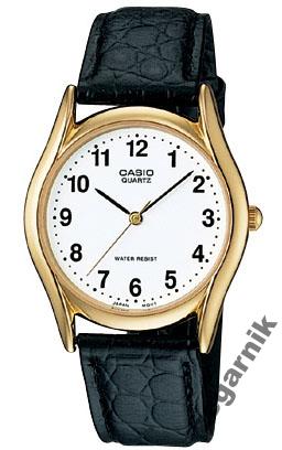

trwałość złocenia koperty
Primo: to nie złoto, tylko kolor złoty
Secundo: raczej bliżej 2tyg niż 50lat ;) Podejrzewam, że kilka miesięcy/rok to max. Oczywiście zależy to też od użytkowania.

Yanek: nie rozumiem jaka farba ma schodzić z plastikowych kopert casio? Mam takie 2 i plastik jest barwiony w masie. Wyświetlacze cyfrowe mnie nie interesują. Zegarek ma być czytelny i analogowy. Chrom na inox? Jak to się trzyma? Możesz mi dopowiedzieć jaka to jest ta farba złota? Co jest żółtym pigmentem metalizującym?
pumpernikiel & zorkij 1
to zlocenie metoda PVD. to nie pigment ani typowa farba.
jak chcesz zlocenie to trwalosc najlatwiej ocenic cena. tzn. zegarek casio za 99 zl wytrzyma pare miesiecy, ale nie pare lat, w codziennym uzywaniu.
a co do w ogole modeli to casio ma modele mosiezne i stalowe. pierwsze zaczynaja po czasie zoltnac i schodzi zlocenie czy galwanizacja na stal. generalnie wygladac zaczynaja paskudnie. ale to modele najtansze. od okolo 150 zl zaczynaja sie stalowki i to juz nie zejdzie i to porzadna stal wiec wyklada zawsze dobrze. Najtansze stalowki w casio to MTP-1219A/1221A/1222A
ale bywaja tez ciut drozsze modele w mosiadzu tylko dlatego ze maja np. charakterystyczny ksztalt albo odjechana tarcze, wiec warto zawsze spytac sie z czego. Jedynym pewniakiem w casio ze jak jest branzoleta to zawsze stalowa, a z kopertami to roznie.
A jeszcze jedno. Nie kupuj tych co pokazales. Sa tanie, owszem, ale mozna miec przez nie klopoty. MTP-1094 ma obecnie oznaczenie MTP-1154E itd. pozmieniali bo .... unia europejska nazuca produkcje i materialy bezniklowe. MTP-1094 i inne MTP-10... maja nikiel ktory jest alergenem i nie jest dopuszczony na europe. nie wiem czemu jakis celnik nie sprawdza tego bo i sprowadzanie i sprzedaz w europie tych modeli nie jest legalna.
Ten kto to sprzedaje napewno kupil jakies stare magazyny lezakowane, bo juz praktycznie nie produkuja tych modeli w casio.

Beside za drogi na zegarek "po domu". Złocone z pierwszego postu odpuszczam, stosownie do uwag Kolegów. Pozostanie ten plastikowy?....
to prawda że farba schodzi z kopert choćby modelu AW-80.Tam koperta składa się z dwóch części.Ta górna wykonana jest z badziewnego miękkiego plastiku pokrytego farbą i po ok. roku już zaczyna schodzić malowanie(głownie na brzegach).Część dolna to już twardy i barwiony w masie plastik więc tu już farba nie schodzi.Któregoś dnia postanowiłem odmienić ten zegarek i zerwałem tą górną część przy pomocy małego śrubokręta.Okazało się przy tym że część górna jest łączona na wcisk i doklejana.Casio powinno zrezygnować z malowania kopert bo jak widać to im się nie udaje.
