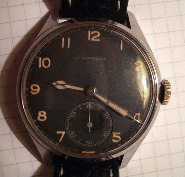

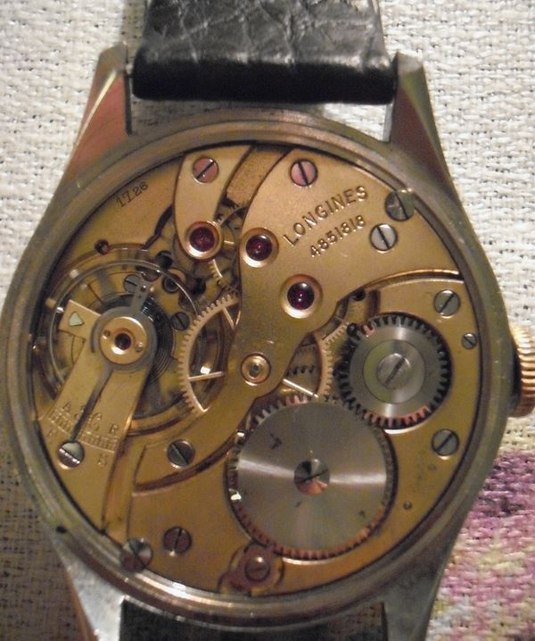

Numer na werku wskazuje na datę produkcji mechanizmu na rok 1929 , korona wygląda na nieoryginalną - ale niekoniecznie , tarcza odświeżana - malowane indeksy na nowo , wskazówki wypełnione na nowo , i oczywiście nie jest to ani jeden ani drugi .
cyt.-Wszystkie Ryśki to porządne chłopy !
Piotr.
OK - po sprawdzeniu moge troszke odpowiedziec - masz chlopie fart:)
Zegarek bardzo ale to bardzo rzadki i sadze ze dzieki temu tez bedzie bardzo drogi - udalo mi sie znalezc tylko 1 tym werkiem i podobno te oversize z 30tych sa bardzo ale to bardzo rzadkie - srednica 43mm numer na deklu musi zgadzac sie z numerem werku, ponadto powinien poza numerem werku miec numer seri - 2 do max 3 cyfr tez na deklu, uszy powinny byc z wlutowanego drutu a korona duza typu chrono 7mm, koperta cala stalowa. \
za sekund 5 wyciagam aparat i foce
kaliber werku w ofercie longines'a od 1908 wiec bardzo mozliwe iz pocztakowo byl do kieszonek :(
sadze ze moze osiagnac kwoty porownywalne z greenlanderem
pozdrawiam rafal
co do wskazowek i indeksow to zgadzam sie ze Staruszkiem

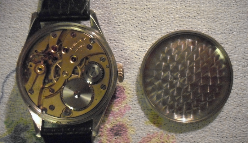

a tu zdjecia longiesa kolegi

Hmm... Tylko, że koperta kolegi jest zupełnie inna (kształt, średnica...) niż ta z Twojego przykładu, ale trudno mi w tej chwili powiedzieć co to oznacza, poszukam...
Piotr Ratyński
nie wiem na ile zdjecia a na ile koperta - moze byc inna, moze byc zmieniona z oryginalnej - jesli dekiel jest nieoryginalny to i koperta tez mogal byc zmieniona - zegarek ma juz prawie wiek:) wiec wiele moglo sie zdazyc, oraz opcja trzecia to pasowka - mozliwe ale raczej malo prawdopodobne - wysylac zdjecia do longinesa i czekac na odpowiedz - pokazany przez zemnie to z pewnoscia jeden z kilku wariantow - werki byly w uzyciu od 1908 do wczesnych lat 40tych - tez mam zamiar dalej szperac w wolnej chwili ale sadze iz na miejscu kolegi kontaktowalbym sie jedna z manufaktura.
pozdr
Rafal
Od wielu już lat liczne wypowiedzi uczonych i fantastów obracają się wokoło pytania: ,,Czy poza Ziemią istnieje życie rozumne?''. Słysząc je mam ochotę spytać, skąd bezwzględna pewność, że na samej Ziemi istnieje to rozumne życie
Adam Wisniewski - Snerg
Nie, to nie zdjecia, koperta jest wyraźnie inna. Ramka ma zupełnie inny kształt, uszy również, a przede wszystkim średnica Twojego przykładu jest 43mm, a kolegi koperta ma 42mm.
Może to być faktycznie, inny wariant wysyłany na Polskę, ale nie koniecznie. Manufaktura już odpowiedziała koledze, że ten numer werku zachodzi do zegarka w stalowej kopercie i mogą nic więcej nie mieć, a jak nie znajdziemy jakiegoś innego przykładu, to wtedy nic pewnego nie będzie można powiedzieć i pozostanie tak jak jest w tej chwili, czyli wszystko będzie możliwe...
