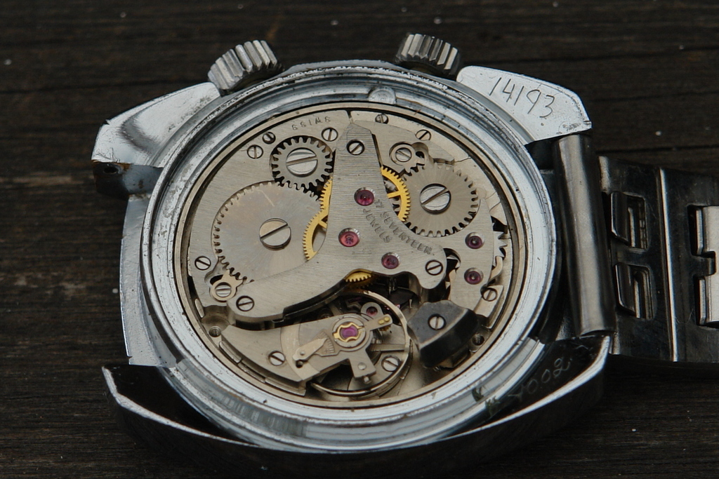

Eee, niby widzialem Twoje wczesniejsze, dosc surowe oceny Vulcaina, ale dopiero na zdjeciu widac jaka to nedza byla. To taki sam werk, co np. u Atlantica, AS 1931 zdaje sie (i taka sama "eboszowa" mikroregulacja AS 2):
To po co przeplacac, zwlaszcza w Polsce, zwazywszy renome Atlantica - Travelmate daje to samo, a nawet wiecej (bo datownik) za mniejsze pieniadze.
Absolutna racja zbyszke - nie powala a drogie sa- tego wczoraj skonczylem naprawiac - maly probelm ze sprezynami trzymajacymi koronki wiec byla okazja obfocic i obejrzec z bliska.
Po pierwsze chromowana koperta jedynie tyl stalowy - jlc - stal, zloto, gold filed ale nie ma chromu, generalnie niezle wykoczenie koperty ale kolejna wada - szkielko zbrojone z pierscieniem- ma byc przeciez wodoszczelny nie ma opracia wewnatrz koperty - opiera sie bezposrednio na tarczy czego efekty niestety widac, - w pokaznym musze zmienic bo wlozylem zwykle - zyska na wygladzie ale w sumie mankament.
kolejna rzecz to dekiel wraz z z wypustka alarmu - cienki i lekki , bardzo cienki az papierowy - bardzo delikatny - jedyna zaleta tego to glosnosc (jest glosniejszy od jlc z tego okresu), ale slabo zabezpiecza werk, i jest latwy do uszkodzenia, wypustka nieproporcjonalnie ciezka wzg. reszty dekla wiec ryzyko wylamania.
WERK - CHYBA JEDYNA ZALETA TO MOZLIWOSC CIUT DOKLADNIEJSZEGO ustawienia alrmu niz w jlc i moze dostepnosc czesci - bylo ich 330 tys wiec niezle, ale pozatym strasznie toporny, bardzo tandetnie rozwiazany system koron - wystajace druty etc. - nie da sie tego obiektywnie porownac do manualnych jlc!!
Coz moim zdaniem sadze iz zamiast topic kase w vulcaina - teraz niestety mimo ze tansze od jlc sa jednak dosc drogie lepiej kupic jlc z tego okresu za ciut wieksze pieniazki ale roznica w jakosci to rownowazy, albo jak sugerowal zbyszke atlantika za mniejsze pieniadze (jakosciowo moze byc i lepszy) albo ktoras z zaginionych marek z lat 70tych na tym werku,
