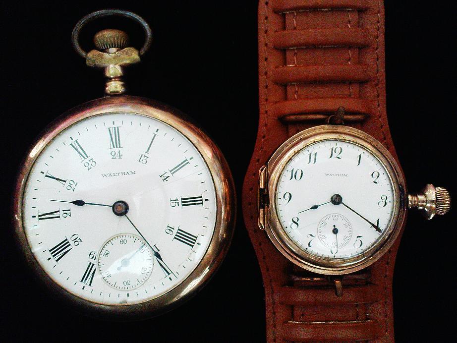

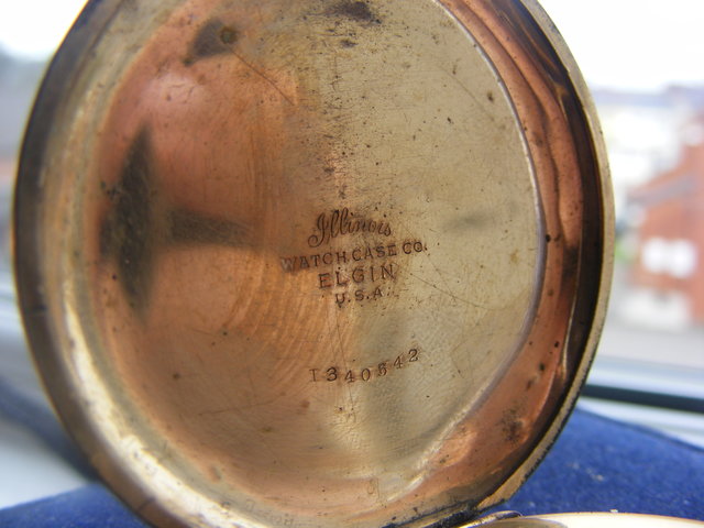

Wielkie dzieki za linkNiestety bardzo malo mi to mowi,jesli chodzi o wiek mechanizmu.Ale tak czy siak,wszystko sie zgadza (-;
Czy przy tych informacjach moznaby ocenic z kiedy pochodzi ten zegarek?
Edit:Numer seryjny to 14807094
Jesli dobrze licze to 1906-1907.Nie walnalem sie?

Ta sama tabele znalazlem na stronie walthama.Z tamtad wlasnie obliczylem wiek (-;
Koperta to zupelny trup,planuje zrobic swoja pierwsza pasowke.Ma ktos pomysl skad wziasc koperte do takiego mechanizmu?

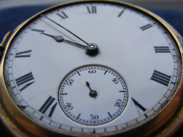

To calkiem dobry i dokladnie chodzacy werk.Warto ozywic.W tych werkach podobnie jak w ubozszej wersji traveler problem niechodzenia lezy niekiedy w automacie remontuaru.Werk lubi sie zaklinowac z powodu blokujacej sprezyny nastawu remontuaru badz przez zle zachodzaca beczke.Trzeba rozebrac automat i zobaczyc czy czasem sprezyna badz beczka czegos nie blokuje .Balansy w tych werkach nie sa tak wytrzymale i byle walniecie moze spowodowac pekniecie czopa( w swoim mialem podobna sytuacje z oska,lecz bezproblemowo sobie z tym poradzilem).
Wiesz moze gdzie moge dostac pasowkowa koperte do tego werku?Oryginalna koperta praktycznie umarla.

Czyli nie wypaliloby przerobienie skurczybyka na klasyczna pasowke,jak widzimy np. z molni czy omeg?Wlasnie na takim efekcie by mi zalezalo.Zeby byl to wielki nareczny watch,a nie kieszonka z uszami (-;
Ta koperta ma wylamany przedni dekielek,tyl ma starte cale zlocenie i wyglada tragicznie,boki tez trumna.
Edyta: Cos takiego : Klik
Nawet jakby zegarek mial miec 50mm srednicy to i tak bedzie dobrze.Mam wypasiscie wielki nadgarstek (-;
Edyta2:wiesz moze jak wyciagnac koronke i wyjac mechanizm?Nie widze mniejszej srubki ani przycisku jak w narecznych.

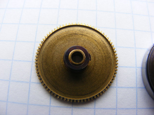

Rozlozylem go i wiem co nie dziala.Nakrecalem go i w pewnym momencie cos przeskakiwalo,uniemozliwiajac nakrecenie.Okazuje sie,ze zebatka na ktorej trzymala sie glowna sprezyna ma zjechany zabek,na ktorym owa byla zaczepiona.Efektem jest to,ze nie da sie go w ogole nakrecic.Wyczyscilem tez reszte werku (moj pierwszy w zyciu rozlozony i zlozony werk! (: ) i wszystko gra.Tutaj nasuwa sie pytanie.Czy nie mialbys moze beczulki razem ze sprezyna do takiego walthama?Naprawde chcialbym go wskrzesic.

Okazuje sie,ze zebatka na ktorej trzymala sie glowna sprezyna ma zjechany zabek,na ktorym owa byla zaczepionaCzy nie mialbys moze beczulki razem ze sprezyna do takiego walthama?Naprawde chcialbym go wskrzesic.
Co Ty właściwie chcesz, beczułkę czy bęben sprężyny? bo to są dwie różne rzeczy. Zaczep sprężyny w bębnie, można dość łatwo naprawić, daj do zegarmistrza...

Mialem na mysli beben.Zegarmistrza nie mam w promieniu 100km,tylko bateryjkarze.Da sie to jakos samemu naprawic?

Lekko podszlifowalem ten zabek i ruszyl.Ciagle jednak sprezyna spada i nie moge go za bardzo nakrecic.Przy nakreceniu juz do ostatniego zabka przed przeskoczeniem sprezyny trzyma okolo 10 minut.Tak czy siak,jak na moj pierwszy rozkrecony zegarek,jestem z siebie dumny : ]
Hmm... Bez stosownych narzędzi? Pewnie da się, tylko będzie trudniej, bo zegarmistrz ma do tego specjalne szczypce. Trzeba zobaczyć jak jest wykonany ten zepsuty zaczep i wykonać podobny z drugiej strony bębna.

Beczki takiej niemam,ale o ile pamietam to beczka powinna pasowac z zenitha 18-ki. Sprezyna jak poszla pod koniec(niedaleko zaczepu na beben) to mozna jeszcze zarobic,od strony walu tez sie da,no ale bez narzedzi to ciezka sprawa. Beczek mam caly kartonik wiec jak zrobisz foto z wymiarowka tego to moze cos znajde.Otwierales beben i patrzyles jak ta sprezyna strzelila?

Otwieralem,patrzylem.Sprzezyna jest cala,ale nie chce sie trzymac na zaczepie pod kolem naciagu.Moge nakrecic go minimalnie zanim sprezyna sie zeslizgnie,wiec zegarek chodzi przez jakies 5-10 minut na takim naciagnieciu.

Nie jest zle,trzeba tylko zagiac sprezyne tak aby walek naciagu wlazl ciasno w pierwszy zwoj sprezyny.Troche pracy okraglymi szczypcami i bedziesz mogl nakrecic zegarek do oporu.Zrob foty z wymiarami tego co masz w nim walniete, a bedziem dalej myslec.

Zdjecia bebna
To który zaczep w końcu jest kiepski, w bębnie, czy na wałku sprężyny?
Piotr Ratyński
Na walku sprezyny.

Na walku sprezyny.
Hmm... myślę, że ten zaczep powinien wystarczyć, a winna jest tu faktycznie sprężyna. Podgrzej co nieco jakiś 1cm końca sprężyny i dognij go tak żeby wałek wchodził z trudem w powstały otwór.

Sprezyna po typowym strzale przez puszczenie zapadki(w co raczej watpie) lub przez niewlasciwe spuszczanie sprezyny.Zagnij ja tak jak na ponizszym foto okraglymi szczypcami:
Od biedy moze byc tak jak kolorem czerwonym,lecz lepiej jest tak jak zoltym.Tam gdzie bedziesz gial najlepiej odpuscic a potem ponownie zahartowac,byle nie za mocno bo przy nakrecaniu strzeli.Od biedy moze byc bez hartowania(jezeli odpuszczasz maly odcinek tylko na zarobienie zaczepu),ale odpuszczania odcinka sprezyny(nawet malego) lepiej nie omijac bo jak strzeli przy zaginaniu ,no to bedzie juz wiekszy orzech do zgryzienia.
