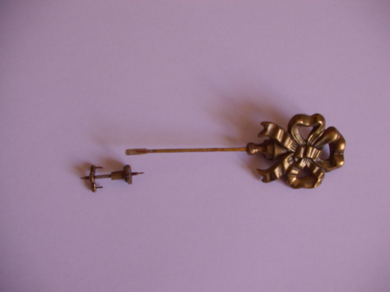

naprawa wahadełka do francuza mini-kominkowego
Gość asfin_Francja
post-0-0-29968700-1331633298.jpg<
pytanie jak to zrobić
Najpierw wybijamy ośkę z kotwicą, a następnie lutujemy części wahadła twardym lutem. Czyli potrzebny jest w zasadzie tylko palnik na propan-butan, lut mosiężny albo srebrny i topik,. Lutem srebrnym łatwiej się lutuje, ale mosiężny lepiej tu pasuje kolorem, a topik to zwyczajny boraks, chociaz w hurtowniach jubilerskich mają też jakiś mieszanki chemikaliów, które popwodują jeszcze lepszą lejność lutu.
Jak nie chcesz bawić się w to sam, to pewnie jakiś złotnik Tobie to zlutuje...
dzieki Piotrze za odpowiedz - obawiam sie tylko, czy ten metal sie nie stopi od takiego lutowania ale popytam wiec zlotnikow jeszcze dzisiaj bo dreczy mnie ten "niedokonczony" zegar....
pzdr
Myślę, że lut reperacyjny o niskiej temperaturze topienia nie spowoduje tu jakiś problemów.
Piotr Ratyński

no i udało się :) :) :)
po siedemnastu (dosłownie) telefonach dodzwoniłem się do miłego Pana (ul.Wilcza) gdzie zrobił mi od ręki i za cenę............ 1/300 tego co proponowali mi we Francji... po prostu kosmos :-)
więc dzisiaj złocenie i składanie mechanizmu - dwie godzinki przyjemności w tym deszczowym dniu...
