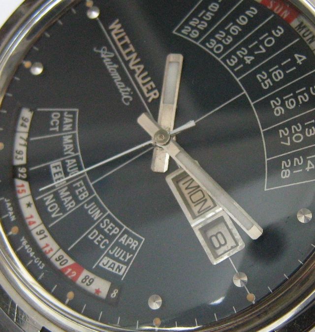

Moze to byc smieszne, ale ja osobiscie uzywam farby własnej roboty - mieszanina lakieru do poaznokci plus mąka ziemniaczana oraz farba fluoroscencyjna. wskazówkę przyklejam do szklanej idealnie wypolerowanej szybki taśmą papierową lub do innej powierzchni odpowiadającej powierzchni wskazówki - i przeciągam od środka. Na zdjęciach wskazówki które sam wypełniałem, oczywiscie bez farby fosforyzującej. Mąka w tym przypadku daje nam efekt struktury którą posiada farba fosforyzująca. Na Ebay'u dostaniesz gotową farbę dwuskładnikową, niestety nie wiem nic na jej temat. Moge podać Ci link.

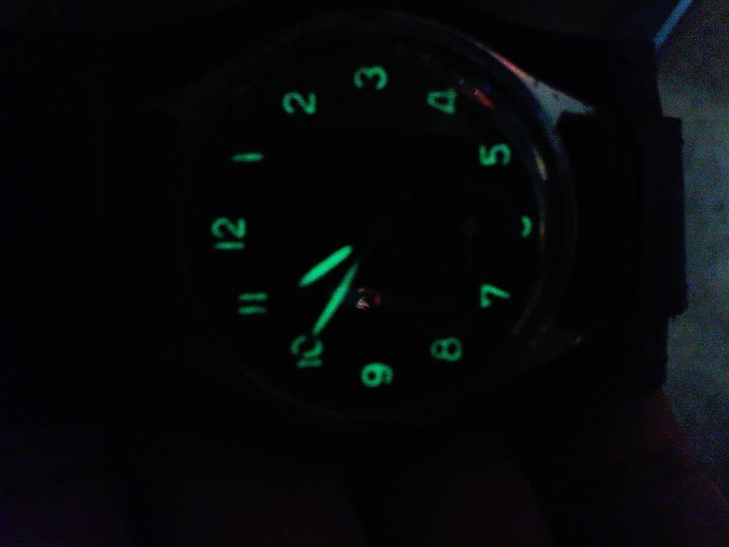

Po co bawic sie z maka jak mozna nabyc cos takiego:
http://allegro.pl/spx2-swiecacy-proszek-5g-rozne-kolory-promocja-i1389855351.html
i odpowiednio rozrobic w roznorakich konsystencjach z przezroczystym lakiem i rozcienczalnikami. Jasno zielony swieci jak stare fosfory, rady i tryciaki. Mozna to zabarwic /postarzyc na rozne odcienie tak aby np vintage byl dalej vintage. Nadaje sie do blatow jak i wskazowek.
a jak go nabylem to wygladal tak :D

Nic nie podklejalem, bo po co.Od spodniej strony wskazowek nanosilem rozrzedzona warstwe pedzelkiem,natomiast innym specjalnie zarobionym pedzelkiem malowalem indeksy gestsza masa.Nic sie nie wykrusza ,tarcza i wskazowki ladnie swieca do dzis.
