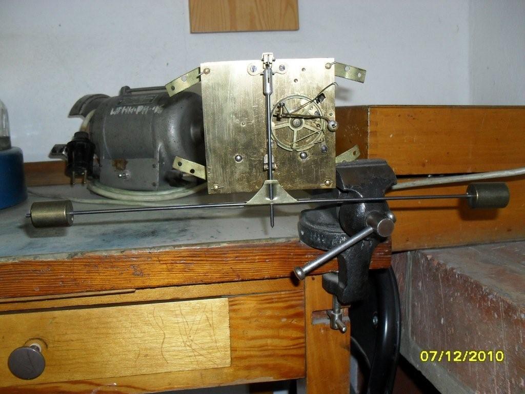

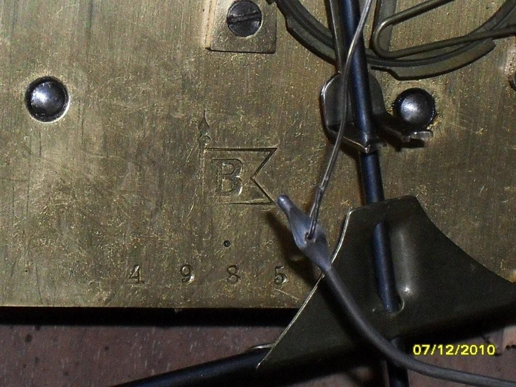

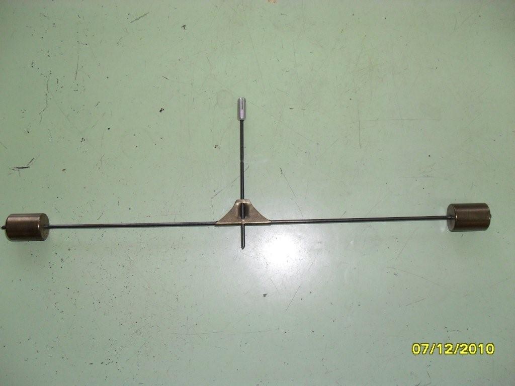

Zwracam się z prośbą o identyfikację zegara kominkowego.Na płycie głównej jest sygnatura w kształcie proporca-flagi na drzewcu a na niej duza litera B.Zegar kominkowy bijący z trzema młotkami i bardzo dziwnym wahadłem!!!Zamiast tradycyjnej soczewki na koncu przedłuzacza jest poprzeczny pręt dłudości 35 cm a na jego końcach dwie mosiężne tulejki srednicy 18mm i długości 2,5 cm.Przyznam że coś takiego widzę poraz pierwszy!!!!!!!!!!!!!!!Czy ktoś się z takim dziwakiem spotkał???!!!Andrzej.Dodam że wewnątrz skrzynki jest napis UHLICS WAAGEPENDEL DWP.Nr.332 u.3288.
pewnikiem Kraft Behrens

Takie wahadło nazywa się wagowym (niem. waagependel) i stosowano je tylko i wyłącznie po to aby można było zastosować mechanizm zegara ściennego np GB P35 do zegara kominkowego. Nie trzeba zamawiać ani zmieniać przekładni mechanizmu dla użycia bardzo krótkiego wahadła.
Aby łatwiej można było tego dokonać prócz wahadła potrzebny był drewniany stojaczek uniwersalny na którym każdy mechanizm można było zamontować na odpowiedniej wysokości bez stosowania blaszanych łapek.
Producent skrzynek musiał jedynie wywiercić otwory do nakręcania w odpowiednich miejscach i już mechanizm zamiast długiego wahadła miał zamontowane wahadło wagowe "szerokie". Jeszcze tylko modyfikacja dźwigni bicia i już mamy trochę dziwnego kominkowca.

Wygląda, że był to pomysł (w każdym razie stelaża) niejakiego Alfreda Uhliga. Wszystkie stelaże mają oznaczenie Uhligs Waagependel,
Patent, a właściwie ich cała grupa, nie jest taki stary, i pochodzi z ...NRD. Rzecz pewnie w tym tym, że być może istniała po wojnie duża nadwyżka mechanizmów.
Tutaj zdjęcie kompletnego wyjętego ustrojstwa, ma tylko odłamane patyczki ograniczające boczne wychylenia wahadła
