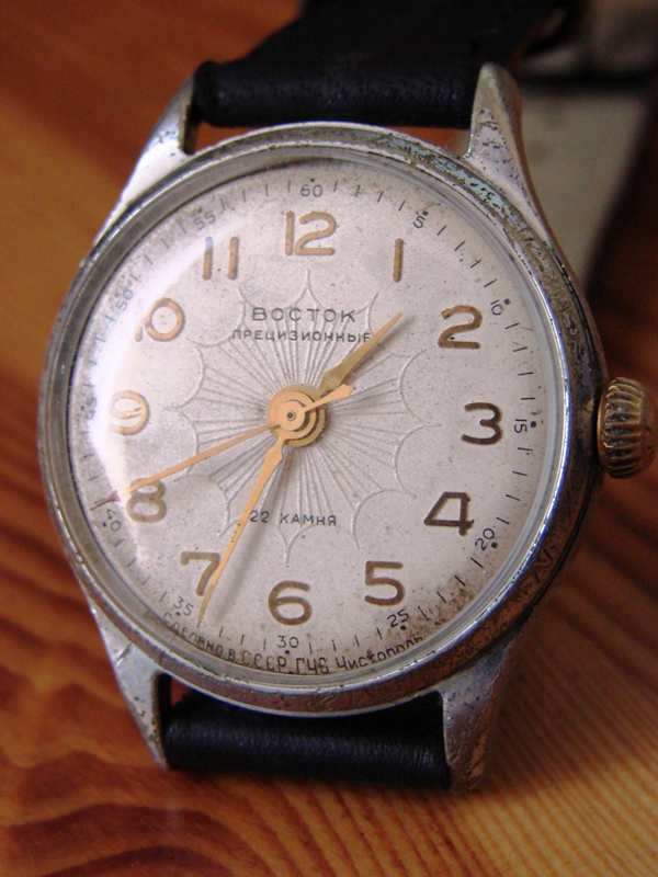

IMO istniał jeszcze w okolicach roku 1960 Wostok Precizjonnyj ze srebrnym mechanizmem. Mam takiego i raczej nie jest to składak, bo widziałem jeszcze w necie 2 identyczne, oba z 1959 roku. Co do 21-kamienowego 2803 - był taki, ale produkcja była zaniedbywalnie mała. Praktycznie nie do dostania ;) Co do dokładności, to wcale nie jest niemożliwe, że mechanizmy, które nie przeszły jakich wstępnych testów do Precision'ów były montowane w Wołnach. Testy Precision Class ponoć były zbliżone do COSC, wiec łatwo je oblać,a nie wierzę, żeby spora ilość werków szła na przemiał. Drobne niedokładnosci montazu mogą po prostu spowodować np spore róznice w zależnosci od pozycji - takie do +30sekund :)
Warto jeszcze dodać, że ten VP wciaż ma, mimo nienajlepszego stanu smarów, bardzo dobrą dokładność, ponizej 10s/24h :D

Zgoda ale co bylo przed 1961 rokiem? Podobno Wostoki precyzyjne zaczęto produkować po locie Gagarina w 1961 roku. Co z Wołnami np z 1957 roku? Czy nie spełniały klasy chronometru?A własciwie do którego roku produkowano Wołny z werkami 2809?
Fajny ten Twój Wostok. Czy grot na wskazówce sekundowej jest częścią wskazówki czy też jakoć przyklejany?
Bo mój Wostok nie ma grotu i wskazówka sekundnika jest jakby krótsza własnie o długość grotu.
Grot jest integralną częścią sekundnika (pomalowany), czy były inne - nie wiem. Kiedy pojawiła się marka Wostok? Też nie wiem. Wszystkie znaki na niebie i ziemi wskazywałyby, że powinny pojawić się po locie Gagarina, jednakże zbyt dużo jest Wostoków z wczesniejeszymi mechanizmami, zeby uznać, ze to wszystko składaki. Albo zatem pierwsze Wostoki dostały mechanizmy z zapasów i tu jest pewien poślizg, albo marka powstała niezależnie pod koniec lat'50, a nazwa statku kosmicznego przypadkiem jest taka sama, na co moze również wskazywać brak "kosmicznych" odniesien w designie, w przeciwieństwie np do sputników. Nie wiem, czy sa jakieś pewne dane na ten temat - ja w każdym razie widziałem kilka Wostoków (precyzyjnych i zwykłych) z mechanizmami 59 czy 60 i nie wiem do końca, co o tym myśleć, zwlaszcza, ze cieżko przypuszczać, ze akuray trafiły się 3 identyczne pod kazdym względem składaki i wszystkie dostały przypadkiem mechanizmy z 59 roku. Można by posiłkować się katalogami z lat 59 i 60, ale nie mam takich materiaów.

Katalog z roku 1960 pokazuje trzy modele Wostoka, w tym jeden Precyzyjny. Właśnie ten ze zdjęcia wklejonego powyżej.

Paweł, mnie coś nie gra w Twoim Wostoku. Widziałem Wostoka Precizion, który na 100% jest oryginalny. Miał żółty mechanizm i na nim puncę nie Wostoka , a jeszcze Czistopola.
Według mnie Wołna miała tylko białe mechanizmy, a Wostok precizion tylko żółte.

Zdecydowanie za dużo jest złoconych mechanizmów, zeby Wołny miały tylko białe. Wersji było od cholery i nigdy nie dojdziesz, co Ruskie nawymyślały. Taj, jak mówię - nie wydaje mi się, żeby ten mechanizm był nieoryginalny, bo takich Wostoków jest jednak sporo, a mechanizmów w wersji jak u rproch'a jak na lekarstwo - zdecydowanie rzadko się je widuje. Wszystko wskazuje jednak, że precyzyjne były montowane z białymi mechanizmami, przynajmniej pierwsze serie, jak te na zdjęciach. Nigdy nie widziałem późniejszego VP z białym mechanizmem, natomiast tego modelu - kilka sztuk. IMO jesi robili niewiele serii precyzyjnych zegarków, to mechanizm po testach wcale nie musiał być montowany od razu - 2 lata spokojnie mógł czekać. Zwłaszcza, ze ten mechanizm ma jeszcze jedną ceche, której nie widzę w wołnach z '59 roku - czernione napisy z ładnie wybitym numerem seryjnym. Może to moja wyobraźnia, ale ten mechanizm wygląda na lepiej wykończony niż w Wołnach.

Nie da się jednak Karolu ukryć, ze te białe mechanizmy VP mają zupełnie inaczej zrobione napisy niż te z analogicznego okresu w Wołnach, co chyba nie jest przypadkiem. Być może złocenie przyszło później. Zobacz tu:
http://allegro.pl/wycen-wostok-precizjonnyj-super-werk-awaria-i1349054842.html
3-60 i znów czarne napisy. To IMO celowe działanie producenta - przeciez nie jest to przypadek. Poszukaj datowanych mechanizmów w Wołnach - napisy nie są czarne. Nie sa też starte, bo numer seryjny bity jest zupełnie innym, brzydszym stemplem. warto też zauwazyć, że wszystkie te VP wydają się mieć niskie numery seryjne...

Na 154 stronie tego katalogu jest dokładnie mój Wostok, a napisy na zdjeciu mechanizmu bardziej wyglądają jak te z mojego, niż te od rproch'a :lol: Wygląda zatem na to, że moja teoria o lepiej wykończonych, krótkich seriach białych werków do wczesnych VP może wcale nie mijać sie z prawdą :). No i jedna rzecz - wygląda na to, ze moja teoria o wcześniejszej niż 1961 rok dacie wprowadzenia marki Wostok także wydaje się słuszna :)
