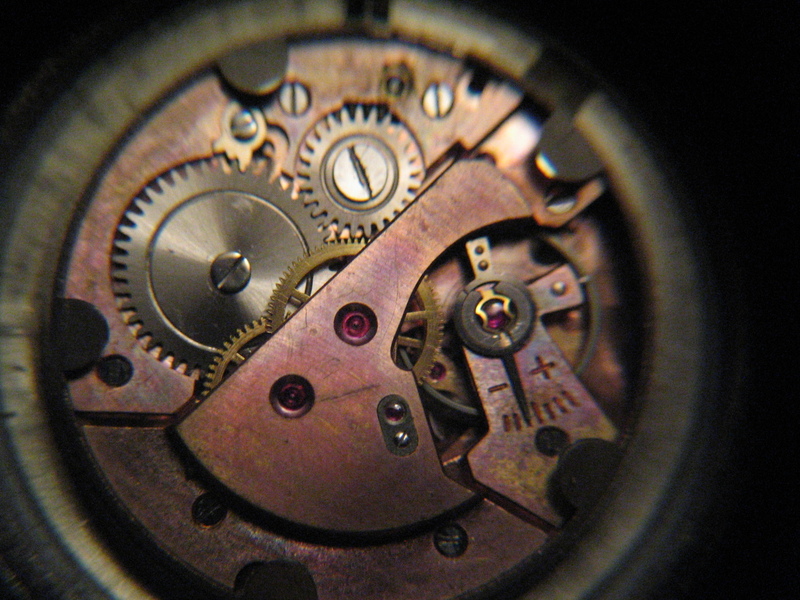

Zegarek z okolic 45r na mechanizmie AS1194.
Werk to AS1158 którego charakterystykę masz tutaj AS1158
W delbanach takiego nie spotkałem, co nie znaczy, ze nie był montowany.

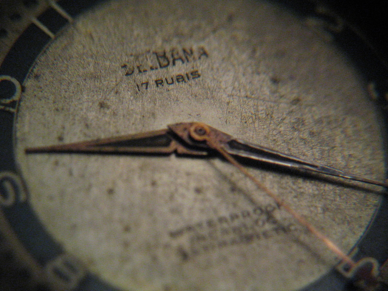

Prawdę mówiąc mnie ten zegarek wyglada na składaka. Ni zdziwiłbym się, gdyby to była kombinacja atlantica i delbany.

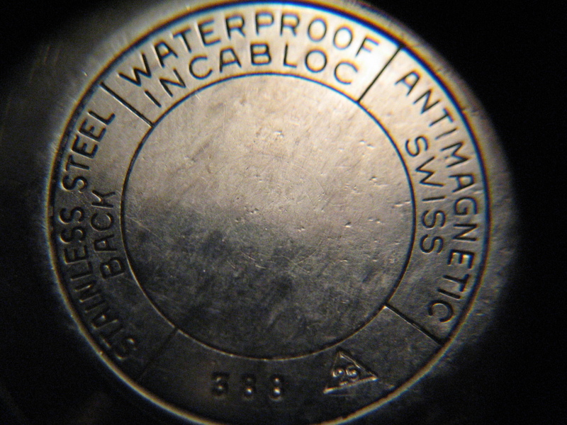

Dekiel nie sygnowany, wskazówki nie wygladają oryginalnie, a sama tarcza jakoś tak dziwnie w kopercie wygląda...
Nie feruję ostatecznego wyroku, ale nie pasuje mi ten obrazek.
Warto sprawdzic, czy tacza ma oryginalne nóżki i jest poprawnie zamocowana w werku.
EDIT: Pisaliśmy razem z Marcinem - po dokładniejszym przyjrzeniu się, rzeczywiście racje ma Marcin - werk to AS1194. Sorry - zbyt pobieżnie obejrzałem fotke.
Natomiast co do składaka - wątpliwości mi nie przeszły. Możliwe, że te werki były w delbanach stosowane i że wszystko jest ok, ale jednak dziwnie mi to wyglada
Gość kaido2
Mysle ze ta Delbana bedzie ok. W latach 44-5 AS 1190 i jego wiekszy brat AS1194 byly jednymi z najpopularniejszych mechanizmow z centralna sekunda z ktorych skladano przecietne zegarki takie jak Zodiac,Tosal, Tusal,Pallas...... i wiele innych.Atlantica w srodku bym nie podejrzewal od poczatku byly produkowane na AS1188. Wskazowki mam takie same w innej Delbance z subsekunda z tego samego okresu co ta wyzej prezentowana.
Wskazówki rzeczywiście w wersji z subsekundą były takie. Sam sekundnik tutaj raczej nie jest oryginalny.
A co do atlantików, to AS1158 też był w nich montowany. Tak przynajmniej pokazuje Wojtek Kutermankiewicz w swoim opracowaniu - sam na taki egzemplarz nie trafiłem
