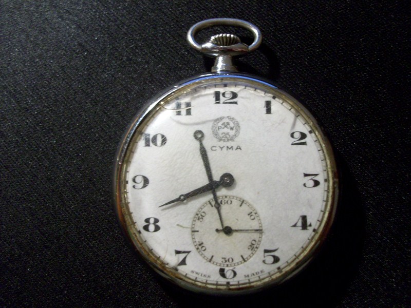

znalazłem dzisiaj w szafce mojego dziadka stary zegarek Cyma.
Nie wygląda on najlepiej ( stan techniczny)

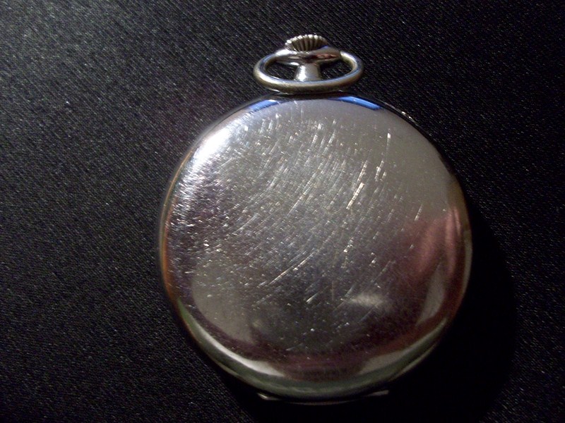

Niestety nie potrafię go otworzyć i widać że poprzednik też sobie z tym nie mógł poradzić, a nie chce porysować obudowy.
Chciałbym się dowiedzieć czegoś więcej o ty modelu.
Oraz ewentualnie o kosztach wymiany szybki i naprawy mechanizmu oraz wskazówek?
Z góry dziękuję za fachową pomoc :)

Koperty takie otwieramy bez problemu zwykłym scyzorykiem, a jak się przy tym myśli, to nie ma możliwości porysować zegarek. Patrząc od tyłu, po prawej stronie kominka mamy "nacięcie" które właśnie służy do otwierania. Wpychamy w nie ostrze scyzoryka prosto do oporu, a potem ostrożnie podważamy wieko do góry... pod spodem może być jeszcze jedno wieko, z którym postępujemy tak samo.

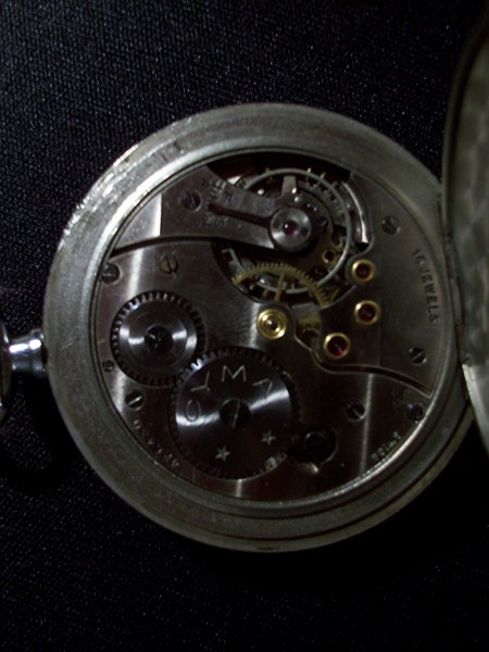

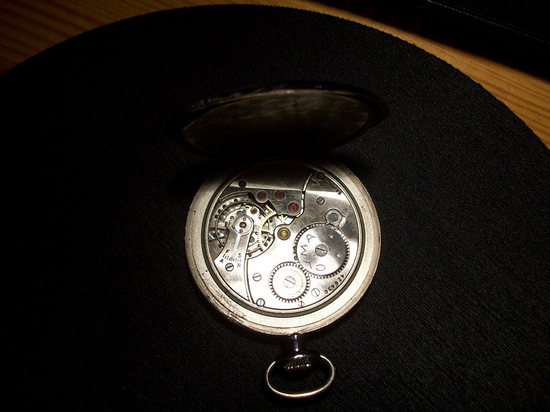

Udało mi się otworzyć obudowę.
SWISS, 15 JEWELES, 426430.
Gość kaido2
Cyma 25PW z roku 1937/38 na mechanizmie 705, badz 707.
Czy do mechanika samochodowego tez bys poszedl z pytaniem ile kosztowala by naprawa Twojego samochodu?Aby coskolwiek powiedziec trzeba by miec danego delikwenta na stole operacyjnym celem ogledzin co mu dolega.Za wymiane szkielka na mineralne z epoki czlowiek do ktorego pojdziesz celem wykonania tej uslugi moze policzyc nawet 40pln, za zalozenie wskazowek nie powinien nic wziasc.Jezeli mechanizm wymaga tylko czyszczenia i smarowania to w zaleznosci do kogo pojdziesz ceny wahaja sie od 40-100pln.
