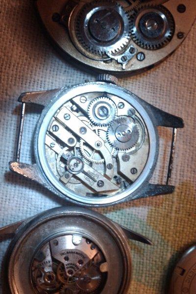

Witam,
po kilku tygodniach poszukiwań poddałem się i postanowiłem zadać pytanie na tym forum.
3 mechanizmy, 3 zagadki?
1. Revue - poczytałem historię firmy, szukałem nazwy mechanizmu na forach i niestety nie wiem co to za czort?

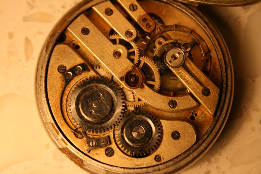

2. Stary zegarek kieszonkowy Prophete. Znalazłem podobny (nie identyczny) mechanizm - FHF 18''' z okolic 1900 roku... Możliwe?
3. Delbana - standardowy zegarek 50/60, ale nigdzie nie mogę znaleźć co to za mechanizm - chodzi tu o jego rozmiar - jest bardzo mały...
Będę wdzięczny za naprowadzenie mnie co to za mechanizmy.

Szczerze mowiac to Revue nigdzie nie widze na zalaczonyc foto.
Ad1.
Pasowka na krytej wersji AS52(werk cylindrowy) z damskiego kieszonkowo -wisiorkowego.
http://www.ranfft.de/cgi-bin/bidfun-db.cgi?10&ranfft&0&2uswk&AS_52
Ad2
Kotwicowy FHF z kieszonkowego zegarka z ok 1900r.
Ad3
IMO to bedzie tego typu ETA.
http://www.ranfft.de/cgi-bin/bidfun-db.cgi?10&ranfft&0&2uswk&ETA_2361

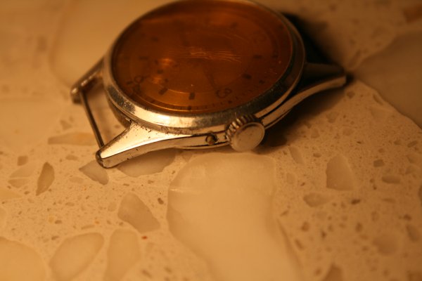

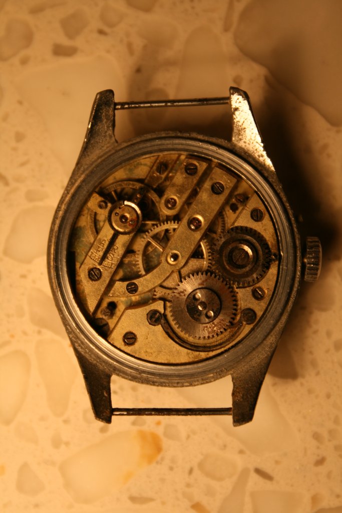

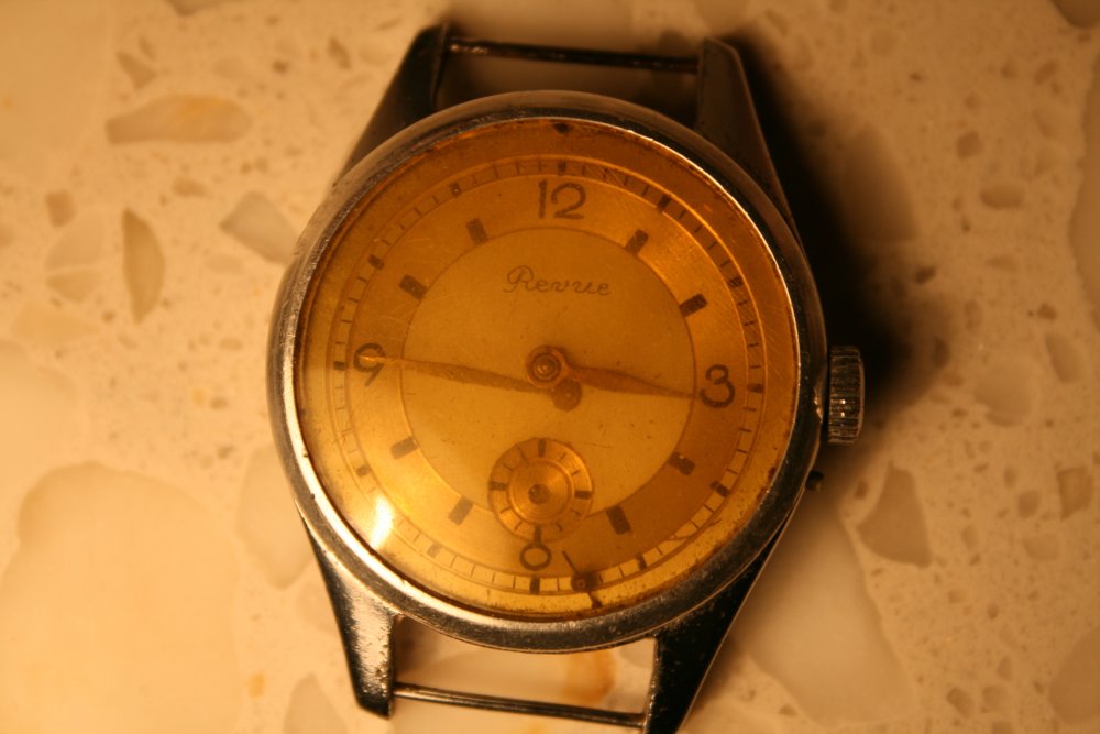

Ad. 1: Nowe zdjęcia REVUE:
Po bliższych oględzinach śmierdzi mi tutaj tarczą warszawską... Szybka jest nieoryginalna - plastikowa i się ugina pod naciskiem.
Do ustawienia godziny należy wcisnąć przycisk przy koronce (zdj. nr 2.).
Dekiel płaski bez napisów/cyfr.
Jeżeli jest to przeróbka to może wiecie kto był dawcą części?? Lub w zegarkach jakich firm były takie mechanizmy - charakterystyczne cechy to mała sekunda i przycisk przy mechanizmie.

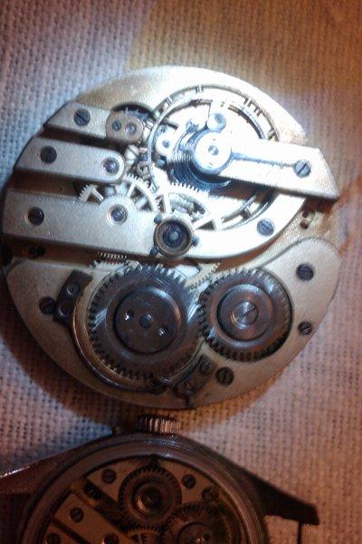

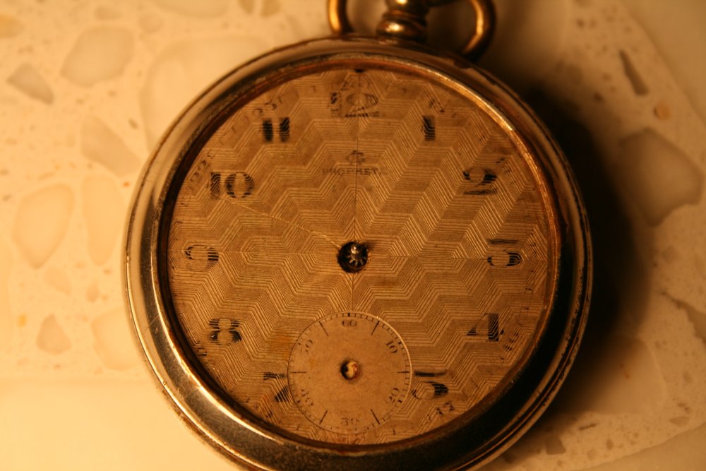

Ad. 2
Udało mi się odczytać nazwę: PROPHETE.
Coś więcej odnośnie tego kieszonkowca? Jest w stanie jak na zdjęciach, nie ma szybki, wskazówek itp.. Warto go przywrócić do dawnej świetności? Mechanizm niesprawny...

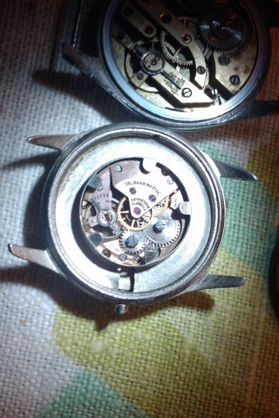

Ad. 3
Czy ten mechanizm jest dobry/lepszy/gorszy w stosunku do pełnowymiarowych mechanizmów delban? Dlaczego wsadzili tutaj taki mały mechanizm? Im mniejszy tym drobniejsze elementy / większy poziom błędu?
Jakiś przykład delbany z takim mechanizmem - szukałem mechanizmu również w damskich i niestety nie znalazłem niczego podobnego... Przeszukałem allegro i grafiki w googlach i nic.....
Gość kaido2
Ad1. To nie jest Revue,jak pisalem tylko pasowka, po wiecej informacji na temat pasowek odsylam do forumowej wyszukiwarki.Takiego oryginalnego revue nigdzie nie znajdziesz bo firma ta nigdy niee produkowala takiego zegarka.
Tarcza nie smierdzi, tylko jest stworzona do budowy takowej pasowki.Takich kopert w ktore pakowano rozne werki i tarcz bylo wiele w okresie lat 40-60 i prawie kazdy zaklad zegarmistrzowski w kraju mial to na zapleczu.
Ad2.Prophete to firma szwajcarska skladajaca zegarki jakich wiele bylo w tamtym okresie.Dobrze ze dodales dokladniejsze foto werku.mechanizm to kotwicowy odryty AS zpoczatku XX w i nie jest to FHF18 ktory jak wiadomo jest werkiem cylindrowym.
Ad3.Ten mechanizm Ety to typowy wol roboczy, porownywalny z wieloma innymi werkami manualnymi Ety czy Felsy oraz ruskich np 2602.Zaden rarytas , ale tez nie bubel, po prostu wol pakowany przez rozne firmy skladajace zegarki niekiedy o fantazyjnych nazwach.
Dziękuje za pomoc.
Nadal tylko nie rozumiem, dlaczego jeżeli jest miejsce to pakują malutki mechanizm do Delbany skoro może wejść standardowy???
Dziękuje za pomoc.
Zgaduję, że czasami jest to opłacalne ekonomicznie (np. gdy są takie mechanizmy do "zagospodarowania").
