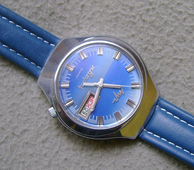

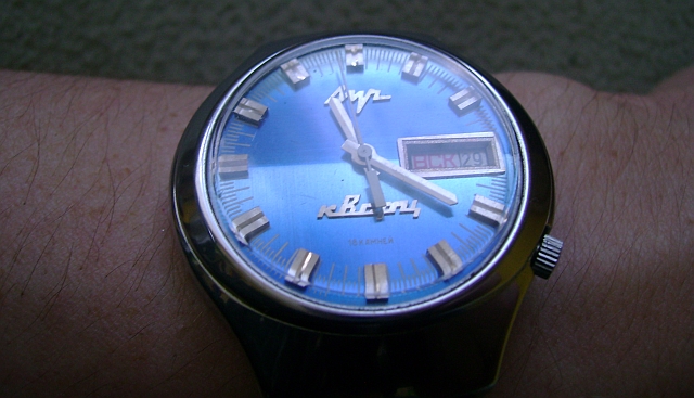

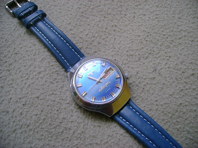

Brzydal to straszny i jakoś nigdny nie miałem na niego ciśnienia.... ale trudno kupić sprawnego... i jeszcze ładnie zachowanego... się trafił... jest ;)
Elektromechaniczny Łucz :)
produkcja: ~1970
mechanizm: Łucz 3055
18 kamieni; regulator balansowy; napęd elektryczny, bateryjny
wymiary:
średnica części obłej: 40 mm
wysokość: 46 mm
grubość: 14 mm
uszy paska: 18 mm
Koperta chromowana, dekiel stalowy jednolity uszczelniany zakręcany. Szkło plexi. Ciekawa jest koronka: w pierwszej pozycji nic (co logiczne w "bateryjce"), pierwsze wyciągnięcie to ustawianie datownika, drugie wyciągnięcie: sekunda stop i ustawiamy godzinę i datownik dni.

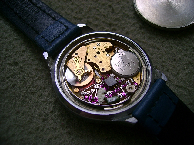

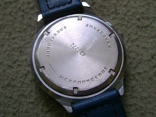

Opis na deklu: elektro-mechanizczny (zegarek) sie zgadza, ale gdzie jest w nim kwarc?
Zadna praca nie hanbi, ale kazda meczy...
Zawsze mi się to Łuczysko podobało. Poluję i coś nie mogę trafić. Taki nawet do ponoszenia... :) Gratki!
To "kwarcowy elektromechanik" - wynika to trochę z róznic terminologicznych przyjętych w poszczególnych językach - anglojęzycznie nazywają to zwykle: "'quartz electromechanical" lub "Quartz-Controlled Balance Wheel". Regulatorem w tym werku jest balans, nie ma tu (o ile sie orientuję) rezonatora kwarcowego (wzorca częstotliwości) w dzisiejszym rozumieniu. Skąd więc kwarc? Balans napędzany jest silnikiem krokowym takim jak znamy z dzisiejszych kwarcaków o wskazaniu analogowym - ten silnik sterowany jest elektronicznie - tranzystorowo (a tranzystory zazwyczaj są oparte na kryształach kwarcu ;)
Ten werk to taka ciekawostka konstrukcyjna - niewiele było zegarków z takim rozwiązaniem bo właśnie rozpoczęła się rewolucja kwarcowa i pomysł się moralnie zestarzał. To ogniwo pośrednie pomiedzy pierwszymi "elektrykami" a typowym kwarcem ze wskazaniem analogowym.
Znam dwie podobne konstrukcje: Timex 63 i Record Golay 7723 - obie też nazywano kwarcowymi.
Taki układ konstrukcyjny ma ciekawą własciwość - zegarek jest dokładny, nakręcać nie trzeba a przy tym cyka jak mechanik i sekundnik płynnie się porusza jak w mechaniku.
Co do częśtotliwości pracy balansu to nie wiem - optycznie wydaje się, że balans kiwa się dość leniwie, ale dźwięk "cykania" sugeruje dość wysoką częstotliwość.
Ja to widzę tak: bateria zasila elektronikę - bramkę (czyli układ tranzystorów) z taktowaniem w oparciu o odpowiednio dobraną parę rezystor kondensator, elektronika zasila impulsowo silnik krokowy napędzający (pobudzający) balans - a dalej już klasycznie jak w mechaniku.

Sprawa technicznych rozwiazań zwerku zegarka się wyjaśniła dzięki uprzejmości kolegi misinek na chinawatches:
pozwolę sobie zacytować Jego wypoiwiedź (link do dyskusji: http://www.chinawatc...p=215289#215289 )
Od widocznej strony:
I ...tadam... tak jak w każdym rusku:
(....) kwarcowa stabilizacja wachań balansu (a własciwie synchronizacja wykorzystująca istniejącą zależność częstotliwości wachań balansu od ich amplitudy...
Tak więc zegarek ma jednocześnie i balans i rezonator kwarcowy - służy on jednak do wysterowania balansu :)
