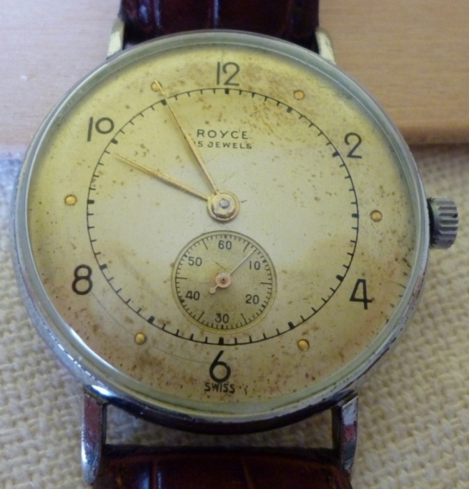

Witam, kupiłem niedawno zegarek mechaniczny marki Royce. Niestety nie znalazłem zbyt wielu informacji na temat tej marki w internecie.
Czy ktoś jest w stanie mi pomóc i określić ile taki zegarek może śpieszyć/spóźniać na dobę?
U mnie po 1 dniu było 35s do przodu, dziś po 4 jest 3m5s. Czy to przyzwoite wartości, czy może zegarek wymaga regulacji?

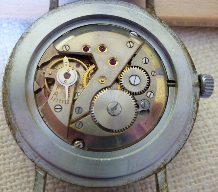

Nie jest tragicznie, ale ja bym mu trochę chód opóźnił.
Dziękuję za odpowiedź. Obecnie nakręcam codziennie o tej samej porze do oporu. Czy gdybym sukcesywnie zmniejszał ilość obrotów (sprężyna byłaby mniej napięta) udałoby się opóźnić chód?
Nakręcasz prawidłowo.
Możesz sam opóźnić chód zegarka przesuwając dźwigienkę regulatora w stronę SR (minimalnie).
Być może mechanizm ma powysychane smary i dlatego spieszy.

Zegarek firmy Eska Watch Co., kaliber mechanizmu to jeden z rodziny ETA 900, albo ETA 930.
Eska została założona 1918 roku w Grenchen, Szwajcaria przez S. i E. Kocher, a zniknęła bodajrze w 1980 roku.
Przyzwoita odchyłka dobowa dla tej klasy zegarka to +/- kilkanaście sekund na dobę, większe należałoby wyregulować, najlepiej u zegarmistrza, który oprócz samej regulacji może również znaleść powód spieszenia i naprawić/poprawić.
Nie.

Odświeżę trochę temat. Czy możliwym jest określenie z jakiego dziesięciolecia pochodzi ten Royce? Podobno z lat 40, ale czy to prawda?
Jest to możliwe i bardzo prawdopodobne. ETA 930 to werk z lat 40-tych, stylistyka też, że tak powiem, "kompatybilna". Bezpiecznie byłoby obstawiać okolice przełomu 40/50
