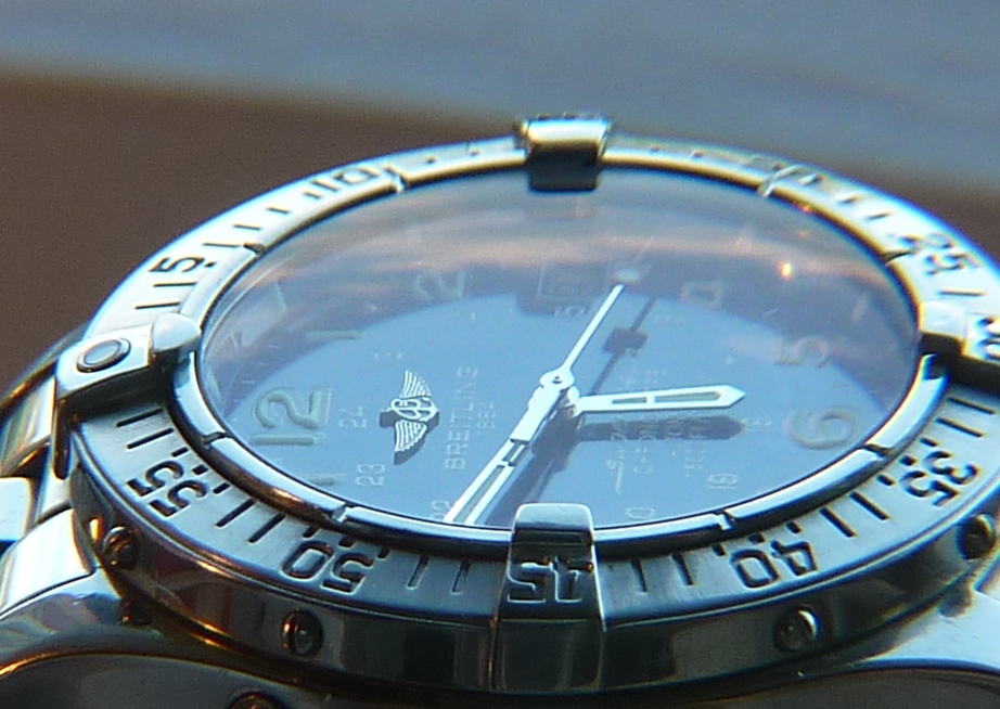

Witam ponownie.Nie zakładam nowego tematu bo sprawa dotyczy tego samego zegarka.Czy można coś zrobić z cienką ramką w koło tarczy która jest dość mocno porysowana?[nie wiem ale może to być chrom].Drugie pytanie to na które nie dostałem poprzednio odpowiedzi,jak sprawdzić który to rok produkcji?[internet przeleciałem wzdłuż i wszerz i odpowiedzi nie znalazłem]
Robertz
Ramka nie jest chromowana - to stal.Mozna ja wypolerowac np. sciereczkami capecod (do dostania w internecie).

Naprawdę myślałem że ta cienka ramka [była bardziej błyszcząca od matowej grubej] jest chromowana. No ale posłuchałem się ciebie. Do polerowania użyłem papieru ściernego. Dziwne ? Papier o granulacie 1000, 2000 i 2500 na mini podkładce.Do polerowania użyłem pasty do lakierów samochodowych. Wyszło rewelacyjnie. Dzięki.

Pastę używałem taką jaką miałem w domu- Sonax pasta w tubie lekko ścierna . Są na pewno lepsze specyfiki. Dobrze wyglądał już po użyciu papierów ściernych [nie przesadzić z tarciem tan gdzie części są chromowane ]. Gradację 2000 i 2500 stosowałem często do lakierów samochodowych tylko tam trzeba faktycznie użyć pasty polerującej.
