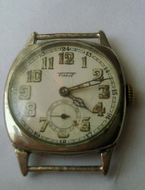

Tissot vintage lata 30!
Witam znawców!
Prosze o opinię o damskim zegarku Tissot.Z tego co wiem to lata 30 XX wieku. Co dalej niestety proszę o opinię.
Ania
Gość kaido2
To jest męski zegarek w alpakowej kopercie.Podaj numer z mechanizmu to bedzie dokładnie wiadomo w którym roku powstał mechanizm.
Dziękuję za szybką odpowiedz!
Zawsze myślałam, że to damski zegarek, może dlatego, że nie jest za duży :) .

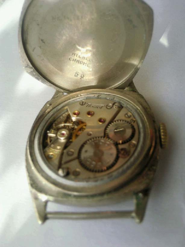

Numer który znalazłam to 556278. Niestety jeżeli chodzi o zegarki to jestem laikiem. Pozdrawiam.
Gość kaido2
Rocznik 1934.Wtedy męskie standardowo były małe (fi 29-33),natomiast damskie były jeszcze mniejsze(do 26mm bez koronki). Kobiety najcześciej wybieraly jednak malutkie prostokątne tzw bananki.

1. To był po prostu jeden z popularnych wzorów zegarków w tamtym okresie i podobieństwo wcale nie musi wynikać z produkcji w tym samym miejscu, zwłaszcza, ze daty produkcji obu zegarków dzieli ok. 20 lat.
2. Trudno zdecydowac, ale możliwe, że renowacja raczej nie będzie się opłacać.
To, ze ktoś za tamtego Longinesa chce ponad tysiac $, w tym wypadku o niczym nie świadczy.
3.Koszt zależy oczywiście od tego, jaki miałby byc jej zakres.. Zwróć się bezposrednio do zakładów, które mogłyby ja wykonać. Na forum znajdziesz namiary - jest ileś tematów o renowacji.
Pozdrawiam!
Zegarek urokliwy.
Tarcza - mam maly ekran - wyglada na porcelanke, umiejetnie wyczyscic i uzupelnic/zamaskowac ubytki.
Ja bym zrobil dodatkowo wypelnienie wskazowek - ale koniecznie pod kolor indeksow, na "staro" oraz chromowal koperte.
Cokolwiek zdecydujesz wzgledem estetyki, koniecznie zrob mechanizm..

Rzeczywiście zegarek ma charakter. Tarcza to porcelanka, szkoda tylko, że uszkodzona.
Tarczę powinnam oddac jednak do czyszczenia, co sądzicie Panowie, czy cyfry też były wypełniane?
Mechanizm mimo lat nadal sprawny!!!!! Tyka cudnie :D
Można wykonać tarczę pod ten mechanizm i niektóre zakłady się tym zajmują ale to już nie będzie to samo. Ulan ma rację najlepiej znaleźć kogoś kto zechce uzupełnić ubytek w tarczy bo jest naprawdę niewielki więc może nawet nie będzie się zbytnio rzucał w oczy, pęknięcia tzw. pajęczynki będą widoczne ale to jest kilkudziesięcioletni zabytek w bardzo dobrej kondycji co świadczy o tym, że chodzi bez problemów. Mechanizm nie byle jaki bo kamienie osadzone na szatanach co w tamtym okresie świadczyło o tym, że zadbano o to by mechanizm pracował bardzo przyzwoicie. Ja bym oddal tarczę do wypełnienia nową substancja plus wskazówki jednak trzeba zaznaczyć żeby zegarek nie stracił charakteru a wypełnienia były w starym stylu jak rdzą koledzy. Mechanizm cyka ale przegląd mu się należy bo nie wiesz jak długo pracuje bez smarowania, a jeżeli ma cykać kolejne kilkadziesiąt lat trzeba o niego zadbać. Fajny sikor pochwal się efektami końcowymi :D
