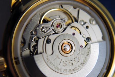

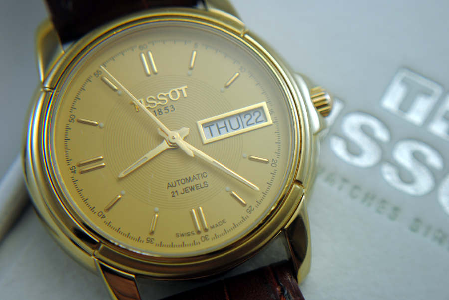

witam,
kupilem Tissota dual date cal 2836-2, ale..na tarczy pisze 21 jewels , a w srodku twenty-five jewels. Zatem co jest prawda? moze tarcza jest nieorginalna?

Na moje oko trudno żeby tak wyszedł z fabryki....
Jest kilka możliwości:
jeśli znajdziesz taki sam model to masz oryginał ;-)
jeśli nie to mogła być podmieniona - tarcza, cały mechanizm lub sam rotor...
Najłatwiej poszukać w internecie podobne zegarki i porównać...
Ja podejrzewam że podczas serwisu/naprawy podmieniono tarczę. Nie tyle nieoryginalna, co raczej wzięta z innej wersji. Bo tam chyba coś takiego bylo, że Tissot najpierw stosował 21-kamieniowe Ety, a potem 25-kamieniowe. Zegarmistrz mógł się nawet nie połapać, bo poza samą cyferką 25, to te tarcze chyba się zupełnie nic a nic nie zmieniły:
Nie ma szansy na to że sam rotor,
a kaliber 2836-2 ma 25 kamieni - więc całość werku wygląda ok - patrząc też na to co u Dr. Ranfft'a.
Obstawiam podmianę tarczy.
odkrylem ze cal. 2824-2 mial 21 kamieni..zatem chyba ktos zmienil tarcze, choc sprzedajacy sie zaklina ze to orginal

Czego by tam nie wymyślił - to zegarek jest nieoryginalny, jeżeli w aukcji nie było takich zdjęć to tym bardziej świadczy o nieuczciwych zamiarach.
niestety, zdjecia byly...to moj pospiech jest winowajca, mialem zapytac zanim kupilem.

W sumie to nie rzutuje na dalsze użytkowanie, błąd i owszem, ale nie jest to coś stylu przyklejony mostek balansowy albo nie wiem, werk z Chin.
Dostałeś dodatkowe 4 kamienie ponad to co na tarczy :P toż na + jesteś :D
aj tam aj tam. mogles nikomu nie mowic :P a z czasem sam bys zapomnial :D
Zawsze istnieje też możliwość, powiedzmy że 1% szansy, że to producent się pomylił, i wstawił tarczę z innego modelu. I jeśli to dobrze wpłynie na Twoją psychikę, to tej wersji się trzymaj :P:D
Możesz to też traktować w kategoriach części zamiennej - przecież nie jest wykluczone, że tarcza uległa uszkodzeniu, a że nie było pod ręką identycznej to ktoś zastosował niemal taki sam,oryginalny zamiennik :P

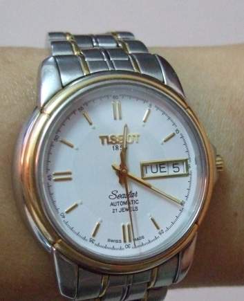

Ale znalazlem tez cos ciekawego, bowiem natrafilem na Tissota 21jewels z cal. 2824-2 ( niby ten caliber ma lub mial 21 kamieni, choc na stronie ETA stoi ze ma 25) wiec juz zglupialem, chyba ze byly rozne wersje i mutacje.Bo moze i byla wersja przejsciowa? Ech

wg. Doktora Ranffta ten werk - 2824-2 a właściwie jego wersje miały więcej opcji kamieniowych.link. , w nagłówku wątku pisałeś że to jest 2836-2 - i to by się bardziej zgadzało przez to że on posiada podwójną datę a 24-2 nie.
czyli zgadzaloby sie, model jaki widzialem z werkim 2824-2 mogl miec na tarczy napisane 21jewels

2824 nigdy nie był stosowany w tym modelu, bo nie ma on podwójnej day-date
Natomiast był stosowany 2846 21 jewels, day-date, werk prostszy od 2836, o niższej częstotliwości, i bez stop sekundy bodajże.
zwracam honor, w opisie byl przywolany zly kaliber, 2846 jest poprawny :P czyli w USA tez matactwa :D bo tam ktos sprzedawal taka wersje z dual date na werku 2824-2,(tak mial w opisie)
