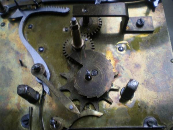

Witam! Potrzebuję pomocy w ustawieniu mechanizmu bicia zegara ściennego. Zegar był czyszczony i regulowany, po złożeniu wybija godziny i połówki godzin o minutę za wcześnie, a przed czyszczeniem było idealnie. Przestawianie na ząbku zwiększa tylko różnicę. Nie zaznaczyłem przed demontażem położenia kół zębatych względem siebie, myślałem że to będzie proste, bo inny zegar już robiłem, ten ma nieco inny mechanizm bicia. Sedno sprawy polega na konfiguracji dwóch kół zębatych, z których jedno z tulejką zakończoną kwadratem napędza wskazówkę minutową, ma pod spodem jeden bolczyk - szpilkę, która przesuwa kształtkę z wgłębieniami ilości bić, zaś drugie z dwoma szpileczkami uruchamia dźwignię bicia.
Wiem, że wskazówkę można nałożyć na oś także na cztery sposoby (końcówka to kwadrat), ale ta szpilka pod spodem także musi się znajdować w odpowiednim miejscu, by w porę przestawić kształtkę ilości uderzeń.
Proszę podpowiedzieć jak to można zrobić, by było jak na początku.
Proszę również o poradę w wyregulowaniu kotwicy: jaką długość powinny mieć wystające blaszki, by mechanizm pracował optymalnie i nie zacinał się, czy istnieją jakieś zasady?
Jeśli potrzeba, to zrobię rysunki i zdjęcia. A może tak zostawić, w końcu, to tylko jedna minuta błędu?
Pozdrawiam ;)
Witam! Udało mi się doprecyzować mechanizm gongu, teraz wybija idealnie. :D Podobnie jak rozrząd w samochodzie, tak i tutaj położenie kół względem siebie ma tylko jedną możliwość.

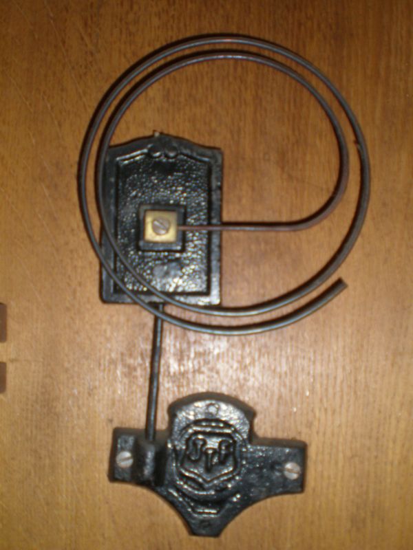

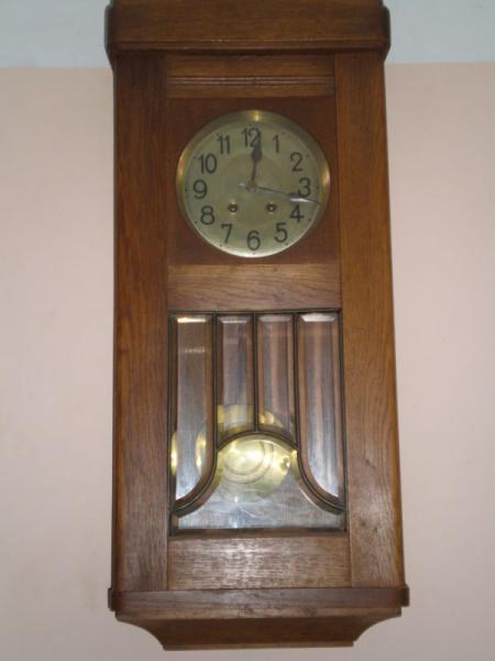

W załączniku zamieszczam mechanizm gongu, sam gong oraz widok na zegar. Proszę o informacje na jego temat: co to za zegar, przybliżona data produkcji. Na mechaniźmie nie ma żadnej sygnatury oprócz wybitego numeru.
Pozdrawiam :(
witam.
Najprawdopodobniej jest to zegar produkcji polskiej "Świt" Cieszyn, produkowane one były w latach 1920-30. Do zgłębienia informacji na temat tych zegarów polecam stronę: http://www.zegarycieszynskie.pl/news.php
