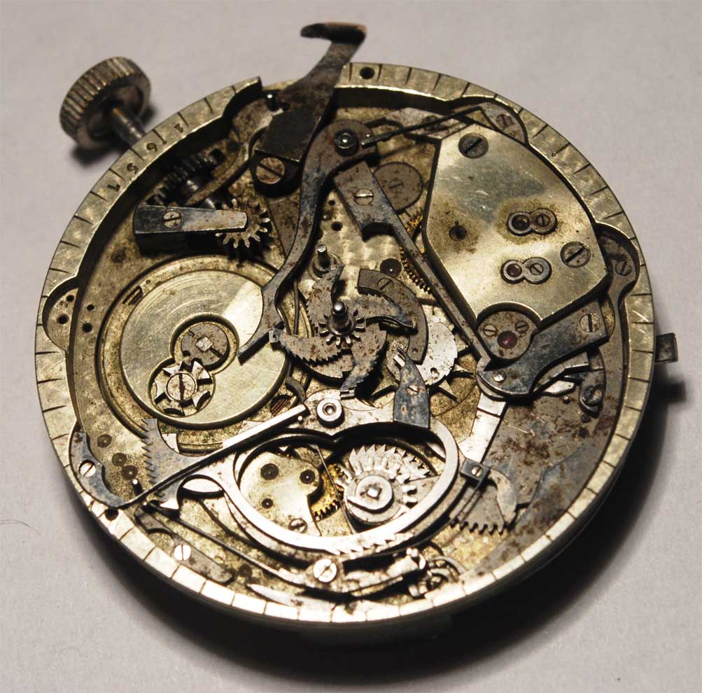

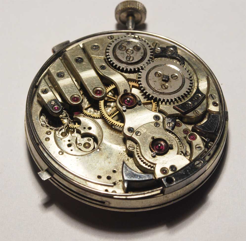

Ale do rzeczy - ostatnio udało mi się kupić niekompletny repetier minutowy. Brakuje balansu, kotwicy oraz mostków. Chciałbym go skompletować ponieważ to piękny mechanizm więc uważam że warty zachodu ;)
Stąd moja prośba - jeżeli ktoś z Państwa ma dostęp do części zamiennych chętnie odkupię. Jest to ebosz używany przez wiele firm więc przy odrobinie szczęścia może ktoś ma podobny również niekompletny na sprzedaż :D
Pozdrawiam serdecznie :)
Poniżej zdjęcia:

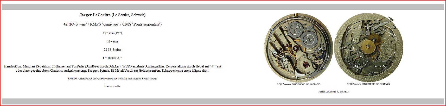

To akurat niekoniecznie jest taki zwykły "ebosz używany przez wiele firm".
Mechanizm LeCoultre (najprawdopodobniej 42), pod którymś z młotków powinien być sygnowany.

Szukałem sygnatur ale jest tylko napis na mostku sprężyny repetiera "E.Huguenin $ Co Locle" nic poza tym.
Zastanawiam się czy jest możliwe znalezienie brakujących części - dorabianie mostków na mikroobrabiarkach CNC z białego mosiądzu jest możliwe, ale to w ostateczności (!), balans w ostateczności można dobrać ale z kotwicą to trudniejsza sprawa :D poza tym to zawsze będzie składak z przypadkowych części, można sporo zainwestować a efekt końcowy może być marny :)
Dlatego chciałbym najpierw poszukać oryginalnych części - mechanizm jest podobny do LeCoultre, to może być nawet ten, tylko bez sygnatur. Napotkałem na podobne na ebayu kilka razy, w postaci złomu na części i w kompletnych zegarkach kieszonkowych. Stąd podejrzenie, że ktoś może mieć podobny do rozbiórki :)
LeCultre sygnował często repetiery sekretnie, a sygnaturę widać dopiero po odchyleniu jednego z młotków repetiera.
LeCoultre w tamtych czasach tez był producentem surowych mechanizmów (ebauches), Huguenin mógł korzystać z ich mechanizmów.

WOW! sam nie potrafiłbym zlokalizować tego mechanizmu - dzięki ! teraz będę wiedział o co pytać :)
to rzeczywiście Jaeger LeCoultre ;) może części od podobnych kalibrów mogą pasować?
W tamtych czasach nie było jeszcze produkcji "automatowej" mechanizmów, więc nawet mechanizmy pozornie takie same, mogą się różnić niektórymi wymiarami czy kształtami, ale oczywiście możliwość trafienia na taki sam mechanizm istnieje.
