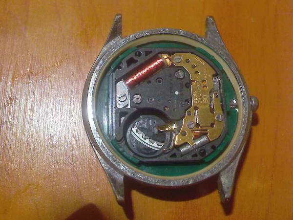

Wpadł mi w ręce taki oto zegarek. Firma Pulsar. Zegar kwarcowy z datą. Wstawię baterię i sprawdzę czy działa?
Czy któś mógłby powiedzieć co to za firma / co to za zegarek i jak go oceniać?

Dziś kupiłem nową baterię L921 i wstawiłem do Pulsar-a. Ruszył od strzału. Ma bransoletę założoną i można go nosić.
Dobrze leży na ręce i jest dość płaski. Jest stonowany, elegancki i muszę przyznać że jak to powiedzieć "trafił się".
Kaliber Y147A.

Niestety zegarek ma wadę. Zatrzymuje się "spontanicznie" i aby go ruszyć trzeba wyciągnąć koronkę, ruszyc wskazówkami (lub nie) i zamknąć koronkę. Chodzi od 0.5h do kilku godzin. Przypadek jak z DIESLEM i jego mechanizmem który miał też te same objawy. Obydwa bez kamieniowe.

Ma Kolega rację ale ...szkoda bo naprawdę fajny egzemplarz. Zobaczę jeszcze raz dzisiaj co jeszcze można zrobić. Na razie było czyszczenie styków na folii z elektroniką. Może być pęknięcie w folii w ścieżce i to powoduje właśnie takie objawy. Ciężko stwierdzić co się dzieje.

Niestety. Po wyjęciu elektroniki zegarka która jest zrobiona na folii (straszne nieszczęście) jak w przypadku egzemplarza DIESEL i przeczyszczeniu wszelkich styków po zmontowaniu zegar znów chodził całe 30 min i zatrzymał się. Po oględzinach i zastanowieniu w związku z tym iż jest to dokładnie taki sam przypadek jak w DIESEL dochodzę do przekonania że winna temu jest "nieszczęsna" elektronika na folii. Prawdopodobnie ze starości ma np., pęknięcie ścieżki a to jest absolutna dyskwalifikacja. Tego nie naprawię. A wymieniać chyba nie ma sensu. Odkładam do kolekcji nie noszonej.
I tyle, bo co mam powiedzieć :-(
