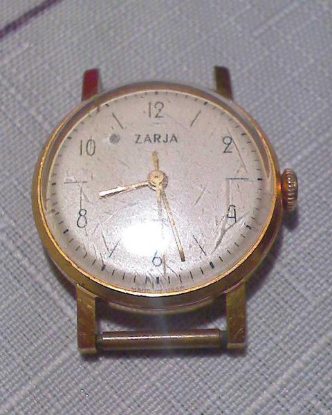

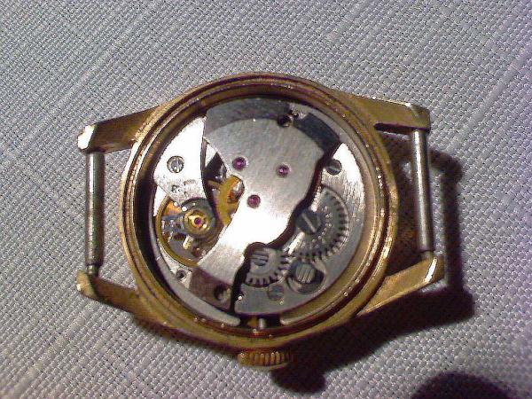

Zamieszczam foto wersji 17 kamieniowej o krórej pisałem. Mechanizm kaliber 2009.1A
Zegar na dobrym chodzie.

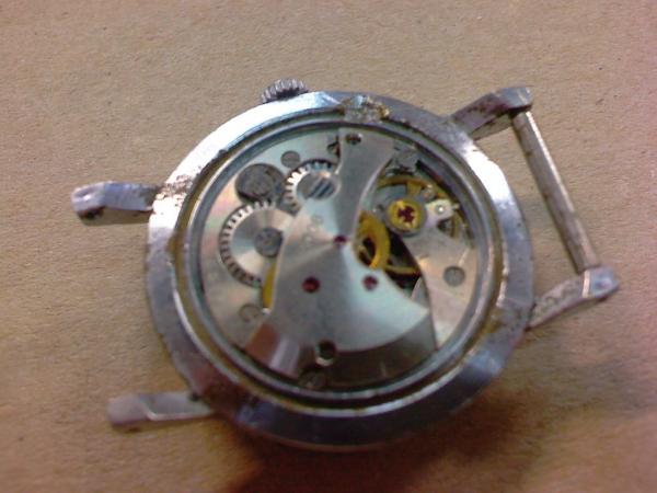

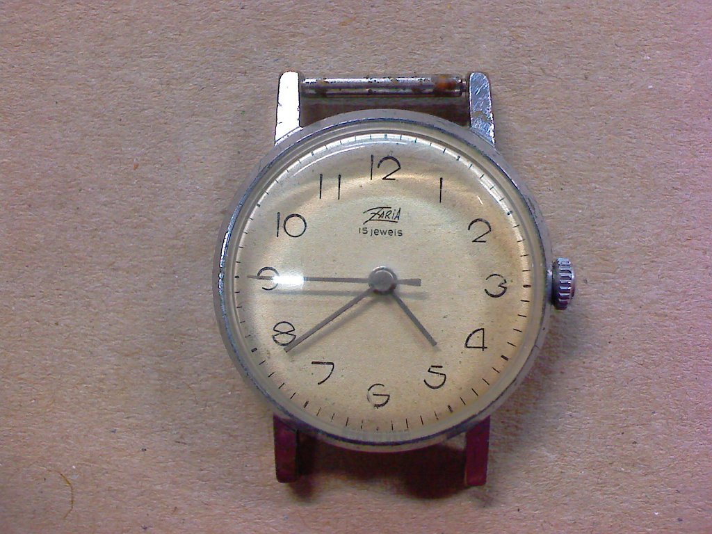

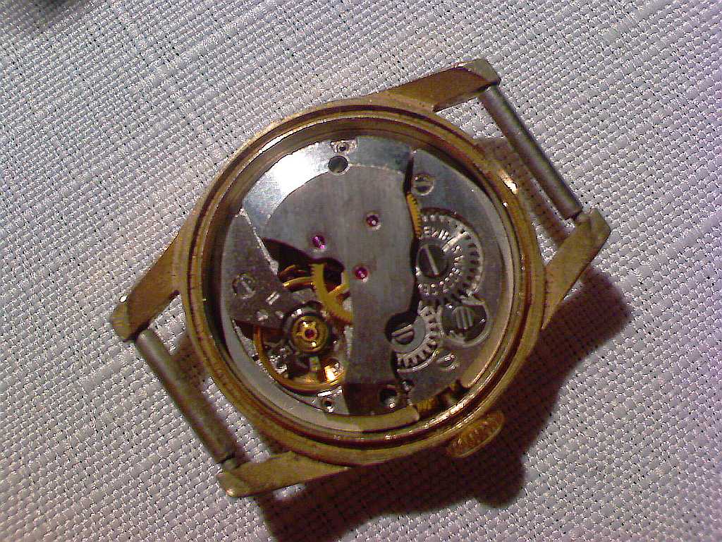

Zamieszczam foto wersji srebrnej na mechaniźmie 2008 (uszkodzony). Bardzo ładna tarcza i sygnatura na mechaniźmie inna niż na obu poprzednich.

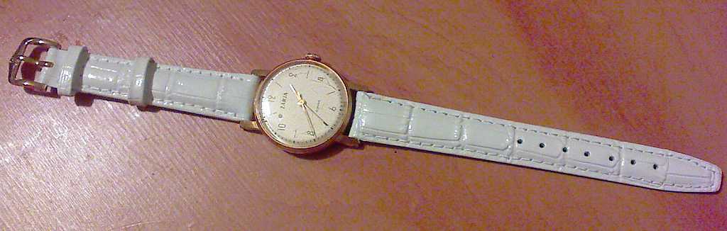

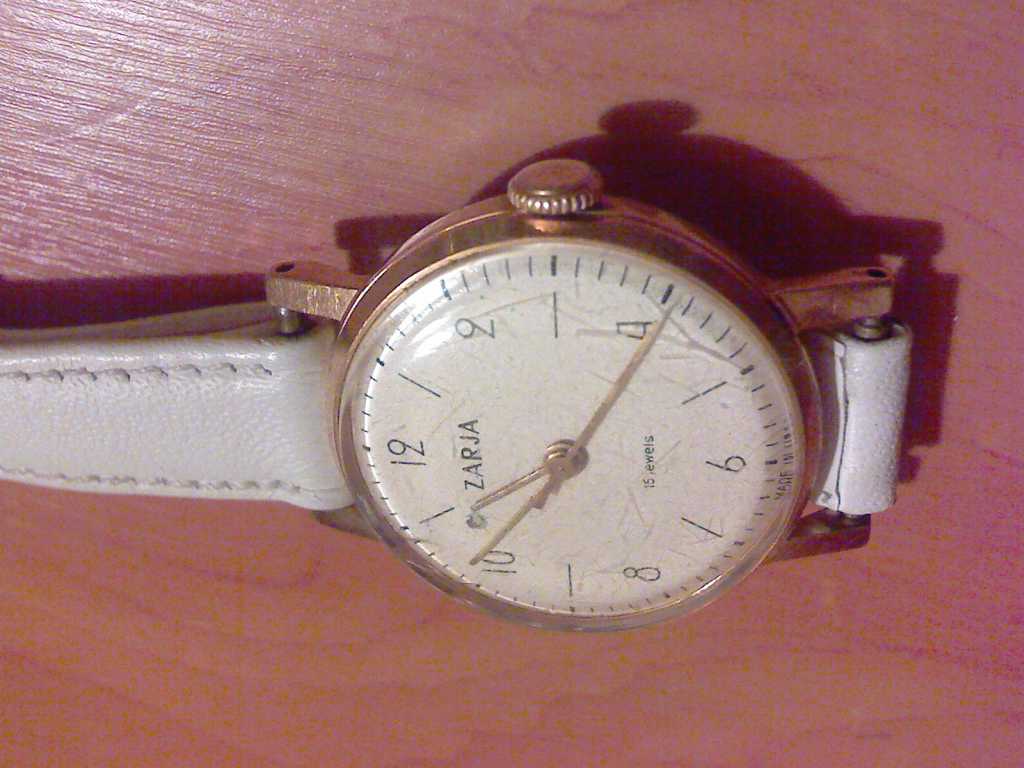

Natomiast egzemplarz pierwszy z mechanizmem 2009 G złocony AU10 po zamontowaniu białego - jakiegoś paska trafił do możej żony na rękę. Żona widziałaby przy nim bransoletę. Coś muszę znaleźć. Co proponujecie?
Jarosław Urbanowicz
...i pierwszy egzemplarz z paskiem.

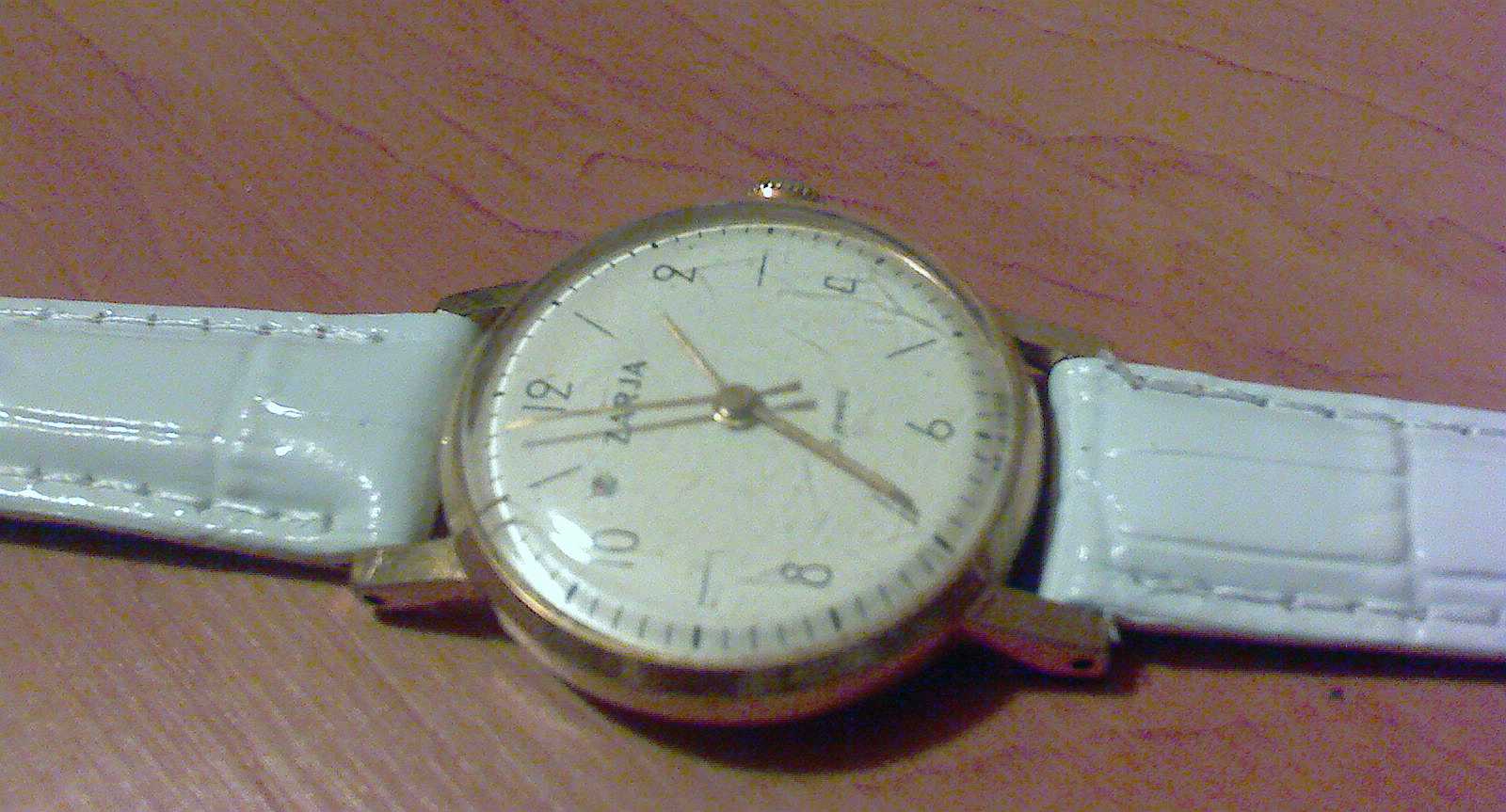

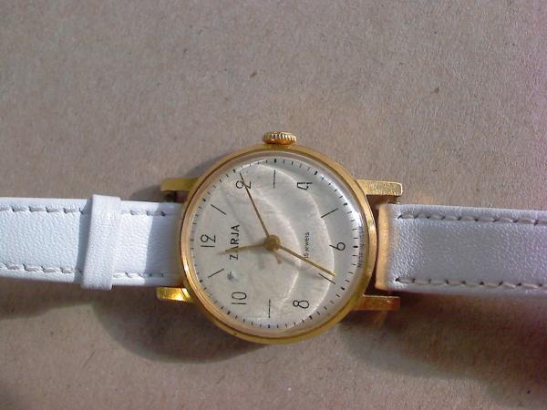

W związku z tym ze pasek w zegarze był rozmiaru 12 a zegar ma 14 postanowiłem pasek wymienić na odpowiedni. Długo zastanawiałem się pomiędzy brąz a biel. Wybrałem biel. Był też pomysł na bransoletę ale z tym w wersji złoconej byłby conajmniej kłopot. Musiałbym kupic coś na Allegro i zrobić przekładkę.
Pasek kupiłem w firmie poleconej w innym temacie, dotyczacym Wostok 18 kamieni. Firmą tą jest Król-Net: http://www.pasekdozegarka.com.pl/
Muszę przyznac że ze sprzedawcą można się świetnie dogadać i liczyć na przychylność. Zamawiałem w firmie i pasek i zapinke motylkowa do paska innego zegarka. Zapinkę zamontowałem w południe a pasek dopiero teraz.
Załączam foto Zarji z paskiem i poprzednie z 12 stką
Co Wy na to?
