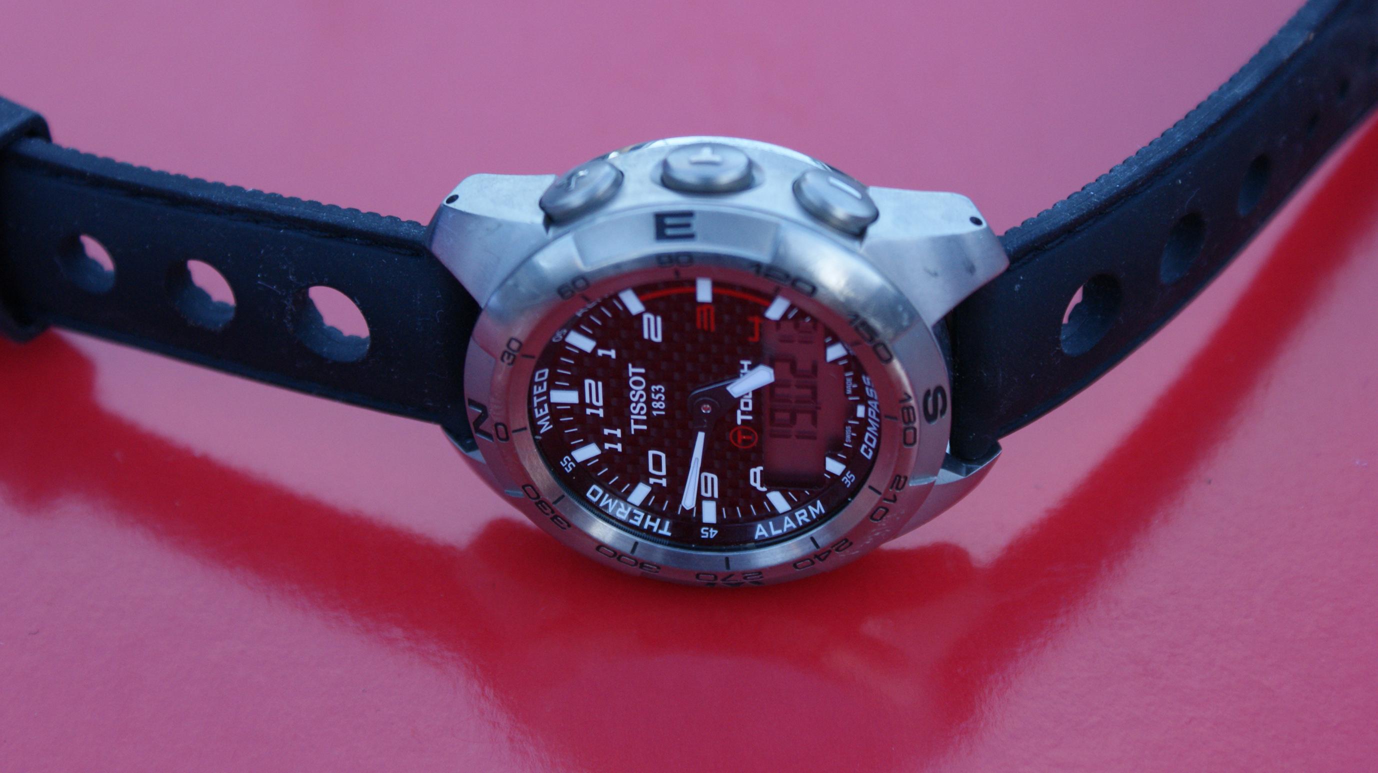

Witam szanowne grono.
Mam pytanie, bo może już ktoś miał taki problem....?
Zegarek chodził jak trzeba ponad 2 lata (skończyła sie gwarancja) i padła bateria. Zaniosłem do serwisu na wymianę, która przebiegła na moich oczach i po- zegarek działa, pokazuje godz, stoper i tyle. Nie działają funkcje compasu, temp, wysokości i ciśnienia. Serwis wysyła go do W-wy i dzwonią że padł jakiś czujnik za ponad 700zł... Miał ktoś taki przypadek? Co może być przyczyną? Nie rozumie tego za cholerę...

Zaraz do kosza.... :) Mam identyczy, uzytkowany w kazdych warunkach! Jak na razie bez problemu! Popros o dokladna specyfikacje usterki, mam na mysli nie jakis tam sensor....O co dokladnie chodzi...
Zerknij na linka od Darek1974r ...

po pierwsze, gdzie była wymieniana ta bateria - czy w autoryzowanym i czy ktoś nie uszkodził go przy wymianie
po 2 może wymaga jak inne kwarce restartu przez zwarcie odpowiednich pinów (ale to już można wykluczyć skoro serwis orzekł inaczej
po 3 jak poprzednicy piszą - jasne orzeczenie co chcę wymieniać, w jakim celu i w jaki sposób jest uszkodzone, łącznie ze zdjęciami
narazie podziękowałem serwisowi za naprawę, jak wróci do mnie z opisem usterki to napiszę co i jak.
Po wymianie baterii należy kalibrować zegarek.Masz to w instrukcji obsługi.
Funkje nie działają wogóle, to co mam kalibrować...
