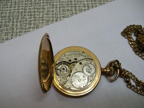

Dzień dobry! Piszę z prośbą o zinterpretowanie danych zegarka, którego stałam się właścicielką. Otóż jest to kieszonkowy Elgin o numerze seryjnym 6046698. Brakuje w nim wskazówki i nie wiem, czy warto starać się ją znaleźć, czy jest to wartościowy model.
Na stronie home.elgin znalazłam na jego temat takie informacje:
Serial Numbers in Grade 10: 273000 Years of Production for Grade 10:
1879 to 1896 Grade: 10 Size: 18 Jewels: 11 Year: 1879 Class: 5 Model: 2-4 Named for: None Description: Elgin serial number 577001, grade 10, 18 size, 11 jewels, made about 1879.
Hunter case movement. Lever set. Full plate. Rate:
Either 16,200 or 18,000 bph
Będę bardzo wdzięczna za pomoc.
Najlepiej gdybys zamieściła zdjęcia koperty i mechanizmu,bo czy jest to wartościowy model czy nie to najlepiej oglądnąc w jakim jest stanie!A jak sama znalazłaś jest to model o wielkości 18 na 11 kamieniach,wyprodukowany w 1896r itd...ale nie wiemy czy jest sprawny i ewentualnie możliwy do uruchomienia,chociaż jak wiadomo wszystko mozna naprawić :) A dla kolekcjonera zawsze jest to ciekawy egzemplarz!
:) A skąd wzęłaś poprzedni numer,bo widzimy inny zegarek! na tym mamy numer 12182617 i jest to popularny zegarek z 1906rw rozmiarze 12 15 kamieniowy popularny mechanizm ze śladami korozjii,koperta ładna,nie piszesz czy jest sprawny,bo jeśli nie to.....w każdym razie wielki majątek to nie jest ale też i nie śmieć!
Brakuje jeszcze zdjęcia tarczy. Ogólnie, jeśli tarcza ładna, to całkiem fajny zegarek. Popularny, amerykański "średniak", ładny do tego. Pokaż, proszę, zdjęcie tarczy i której konkretnie wskazówki brakuje. Jeśli oprócz tej wskazówki zegarek jest dobry, to warto :)
A z tą korozją to nie jest najgorzej, troszkę szpeci, ale wygląda na powierzchowną. Te Elginki niestety dosć łątwo łapią rdzę, starczy czasem, ze na strychu poleżą za długo...
Miłego dnia!

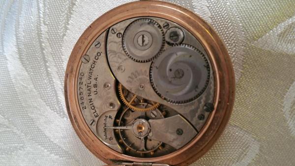

Cześć! Mam do was pytanie. Dzisiaj mój tata znalazł zegarek kieszonkowy po dziadku, który widzicie na zdjęciach. Z numeru seryjnego wynika, że jest z 1922 r.i powstało takich ponad 450K szt.
Moje pytanie związane jest z tym, iż zegarek niestety nie chodzi (nie nakręca się), a wydaje mi się, że jak na blisko 100 latka wygląda na całkiem w dobrym stanie, zatem czy ktoś z państwa wie coś o dobrym zegarmistrzu w Krakowie i okolicach, ewentualnie gdzieś dalej, który przywróciłby do do życia i jakich się spodziewać kosztów za naprawę?
Dzięki serdeczne i pozdrowienia!
