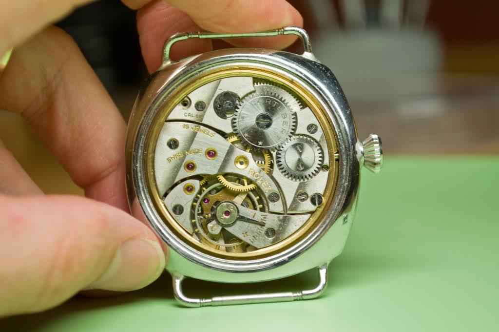

nie wiem czy w dobrym dziale napisałem ten wątek no ale zdaje mi się, że w dobrym. Otóż bardzo mi się podobają cal. 616 corteberta, które stosował rolex. Przeglądając Internet natrafiłem na Cortebert cal. 592. I co ciekawe http://www.ranfft.de/ milczy na temat tego werku - w ogóle mało informacji w Internecie o tym mechanizmie. A wizualnie bardzo podobny do tego sławetnego 616. Co wyczytałem to że 592 ma rozmiar 17 linii a 616 - 16 linii oraz 592 ma incablock w przeciwieństwie do 616. Czy ich budowa jest taka sama i czy 592 to taka lepsza wersja 616?
Bardzo proszę o jakieś info - może Wy koledzy się orientujecie w tej kwestii - przynajmniej dla mnie zagadkowej...
Poniżej foto obydwu werków:

Widziałem kilka 592, ale żaden z nich nie miał Incabloca. Pierwszy raz widzę takie coś na focie w pierwszym poście tego wątku.

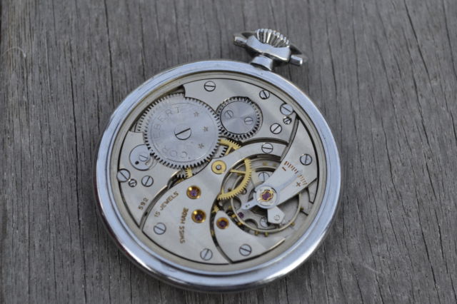

Poniżej fotka jedynego posiadanego teraz przeze mnie egzemplarza, inne wyglądały identycznie. Całkiem często pojawiają się na Allegro. Prawdę mówiąc wydaje mi się, że są zdecydowanie częściej spotykane niż 616/618.
Nie grzebałem tak dogłębnie w żadnym, ale tak na oko jedyną różnicą jest rozmiar.
592 ma jakieś 40mm średnicy
616/618 mają jakieś 36mm średnicy
Rozmawiając o Cortebertach 616/618 trzeba oczywiście nadmienić, że nie tylko Rolex ich używał, ale i Rosjanie kupili licencję.

Dzięki Narfas za odpowiedź. Ten egzemplarz co pokazałem foto to ma na cyferblacie napisać Cortebert Sport Incablock - no i oczywiście na samym dole Swiss Made. Ja wiedziałem, że ruski mieli licencję Salut/Mołnia/Iskra/Kristall - tylko oczywiście cortebert jest najprawdopodobniej lepiej wykonany. No jeszcze jedną różnicę to ja widzę na kole centralnym - 592 jest bardziej odkryty.

Głośniej, choćby z powodu większego pudła rezonansowego. :)
