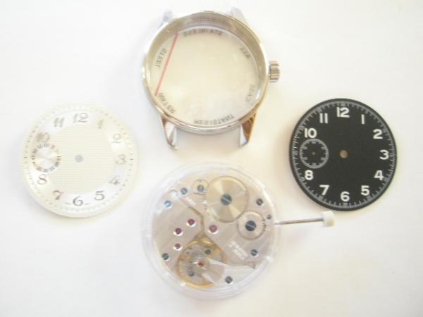

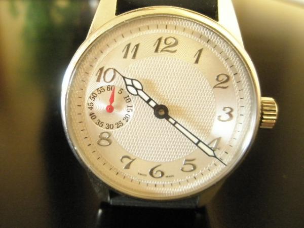

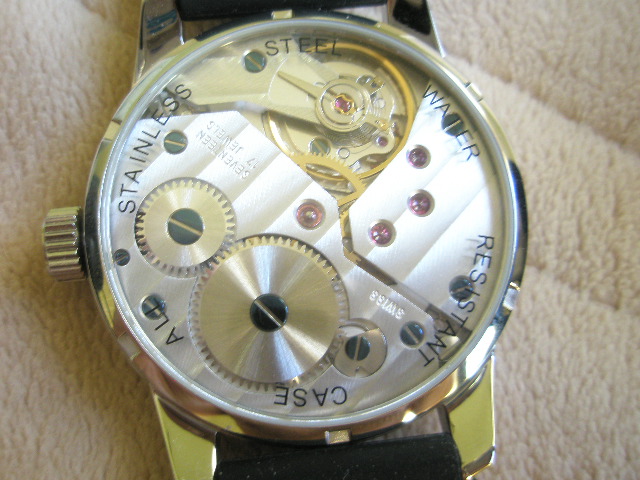

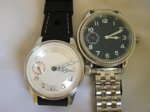

Adrian ja juz zrobilem sobie dwa zegarki oba na ETA Unitas 6498 werk w kopercie szklo z obu stron.
Wszystko nawet fajnie wyszlo.
If your watch is not ticking I will make it tock
a tak wyglada srebrny .
a tu czarny i srebrny bo zrobilem dwa.
Nie mam  doswiatczenia w obrobce metali wiec kupilem wszystkie podzespoly i tylko zlozylem zegarek.
Ale mam szacunek do ludzi co robia wszystko od podstaw powodzenia Adrian.

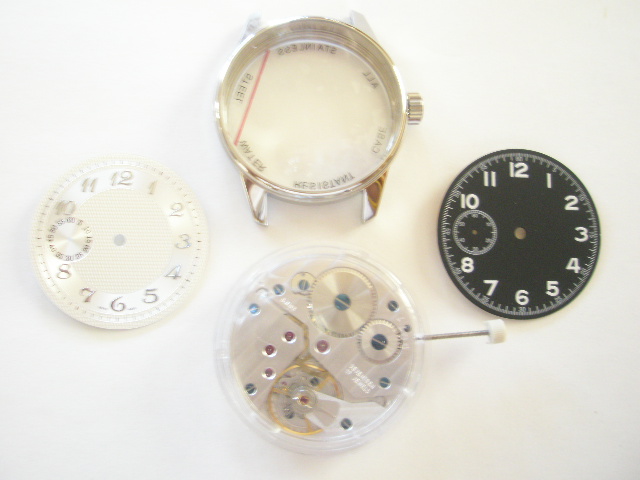

Gdzie kupiłeś mechaniz i ile zapłaciłeś ???
tarcza rewelacja. moja będzie z kryształu z wygrawerowanym wzorem + cyfry godzin.
Wszystko kupowane  od Otto Frei w Hameryce bo tu mieszkam
tarcza jest z prawdziwego srebra ma znak
za werk bo to ten lepszy z niebieskimi srubkami dalem $229
koperta $76 tarcza $26 wskazowki $10(godzinowa,minutowa,sekundowa)
czarna tarcza $18
Ta srebrna tarcza jest super zdjecie jej tak nie ujmnie.
Ale wszystkie czesci mozna kupic na ebay ale troche wyzsza cena.

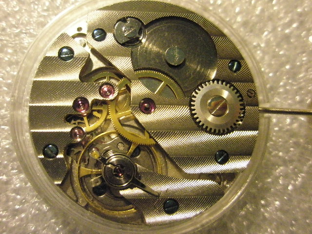

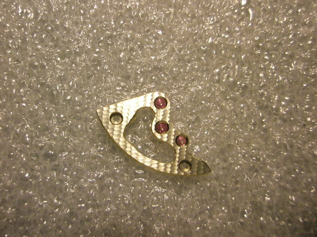

wlasnie zakaczylem szkieletowanie werka zaczelem od mniejszej plyty
teraz zaczne sie bawic na duzej plycie
Bawie sie na chinskim werku jak dojde do wprawy to zaczne Unitasa obrabiac.

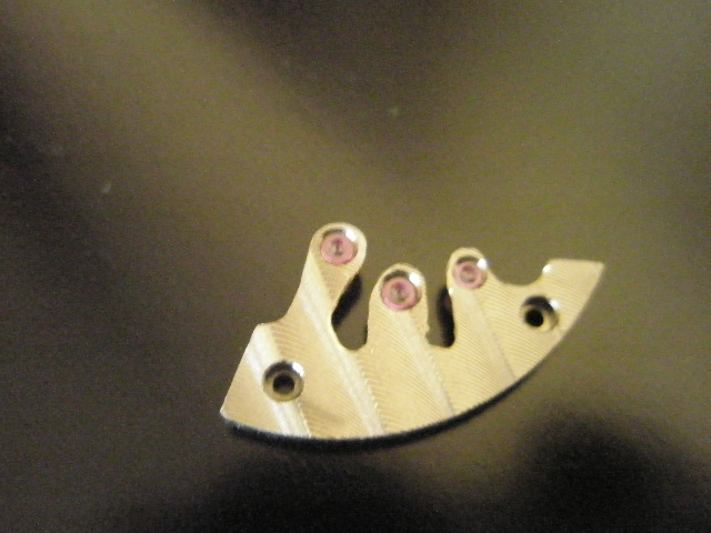

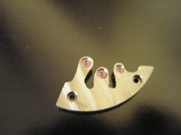

a to mostek powycinany prawie 3 palcowy wyszedl
zdjecie pierwsze w produkcji mostka
#2 jak juz jes zamocowany w zegarku.
czym wycinane ??? piłka włosowa ??

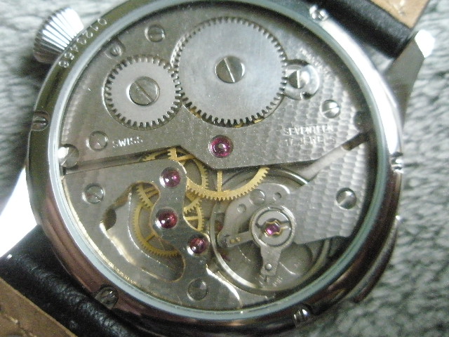

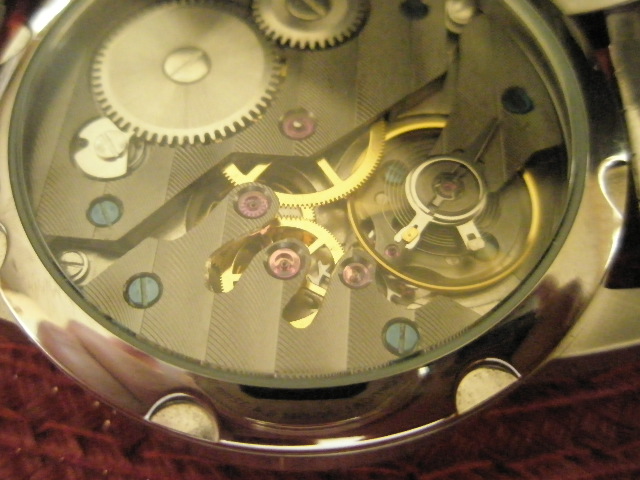

a tak wyglada w zegarku.
Nastepny krok to bede kolorowal termicznie srubki na niebiesko.
