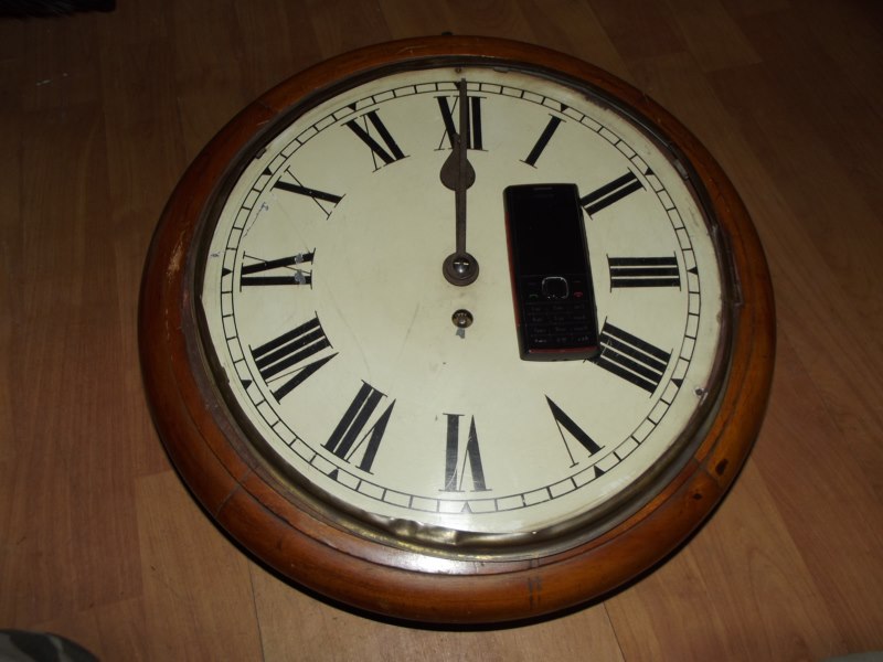

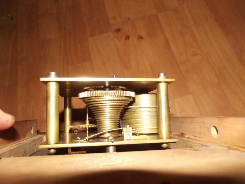

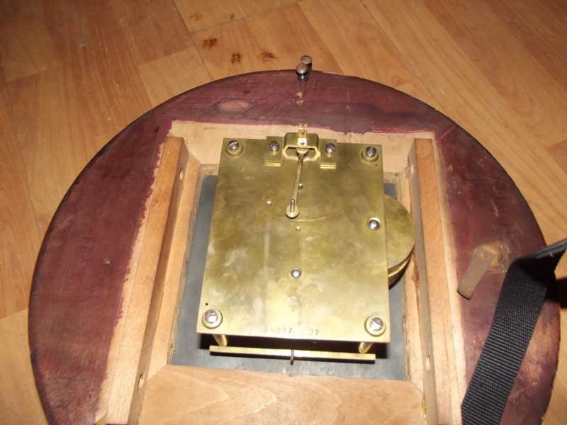

Witam. Chciałbym zebrać wszystkie możliwe informacje o tym mechanizmie. tj długość wahadła , rocznik, oraz ogólną charakterystykę

Typowy angielski zegar typu "Act of Parliament clock" z bębnem wyrównawczym, wykonany na eksport przez niemiecką firmę Reinhold Schneckenburger z Mühlheim, początek XX wieku.

Ale jaką jeszcze nazwę ?  Masz wytwórcę, nazwę tego typu zegarów. Wahadło ma mieć zapewne 26 cm. Tu pojawia się problem w tym, jaką długość podał producent (poszukaj na forum o co chodzi). W każdym razie ma się zmieścić pod dolnymi, łukowatymi drzwiczkami obudowy ;).

tylko ze ja mam samo to co na fotkach. Wcześcniej nie wiedziałem że ma on jeszcze obudowę;/ sprobuję  założyć wahadło z junghansa
