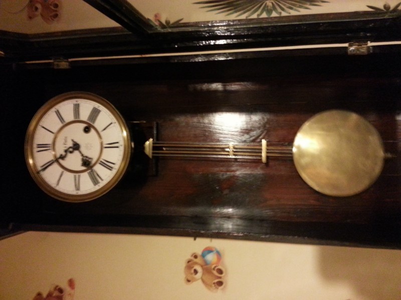

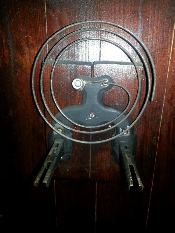

on_43 0 #1 Napisano 5 Stycznia 2014 Dzień dobry wszystkim milośnikom zegrów.Jestem w posiadaniu zegara sciennego junghans. Przeczytałem wątki o datowaniu na podstawie liter i cyfr na werku. Niestety na moim zegarze brak takowych, chcialbym więc zapytać co to za zegar i z jakich lat może pochodzić. Dodam jeszcze że z tyły na cyferblacie wyskrobany jest napis "25/8 1935 Zajączkowski Kielce" Będę wdzieczny za jakikolwiek informacje 0 Udostępnij tę odpowiedź Odnośnik do odpowiedzi Udostępnij na innych stronach
OmegaDeVille 60 #2 Napisano 5 Stycznia 2014 "25/8 1935 Zajączkowski Kielce"To zapewne data i miejsce, gdzie był konserwowany. 0 Udostępnij tę odpowiedź Odnośnik do odpowiedzi Udostępnij na innych stronach
Witold 56 55 #3 Napisano 5 Stycznia 2014 Wskazówka minutowa nie oryginalna - współczesna. Patrząc na werk "od tyłu" oraz na sposób mocowania do sanek, wygląda na początek XX wieku (prawdopodobnie lata 1905-1914). Pokaż foto całej skrzyni, bo wydaje mi się, że jest nieoryginalna. 0 Udostępnij tę odpowiedź Odnośnik do odpowiedzi Udostępnij na innych stronach

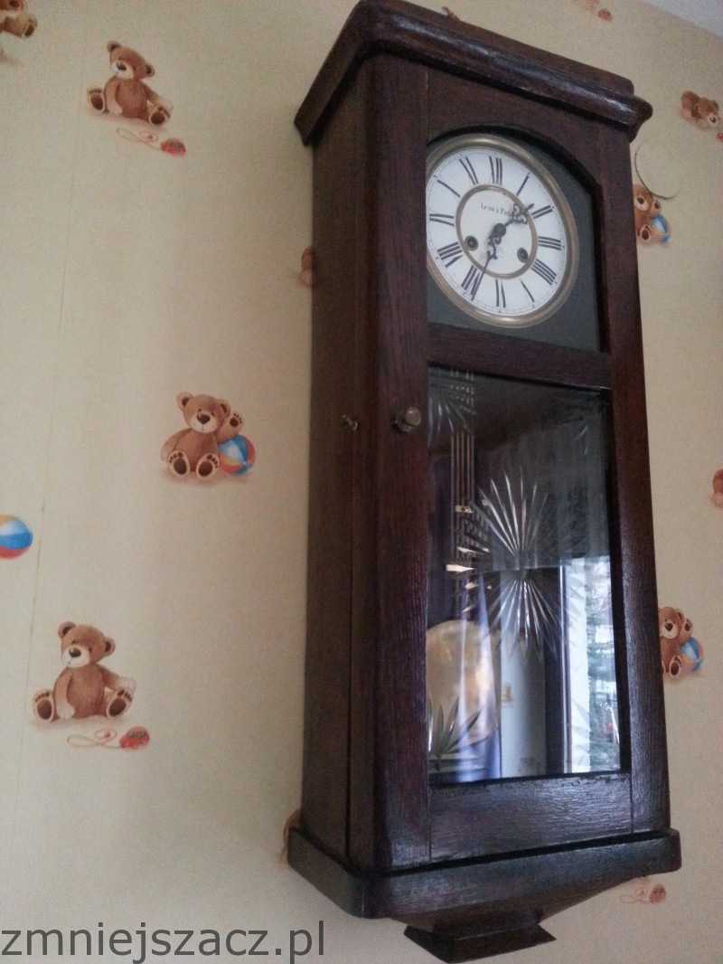

on_43 0 #4 Napisano 7 Stycznia 2014 Dziekuję za odpowiedzi. Czy jesli chodzi o datę produkcji to pozostają jedynie domysły że to prawdopodobnie 1905-1914 ???? Rzeczywiście jedna wskazówka jest współczesna. Postaram się gdzieś zdobyć może na jakimś serwisie aukcyjnym. Przedstawiam zdjecie całej skrzynki. Czy mógłby ktoś wkleić zdjęcie jak wyglądały oryginalne obudowy tego zegara...czy można kupic gdzieś taką skrzynkę ? Pozdrawiam i dziękuje wszystkim za pomoc 0 Udostępnij tę odpowiedź Odnośnik do odpowiedzi Udostępnij na innych stronach

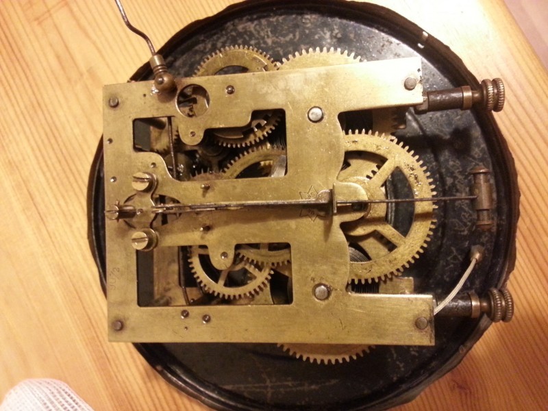

Witold 56 55 #5 Napisano 7 Stycznia 2014 Zegar na pewno nie jest ani starszy ani młodszy. Posiadam identyczny mechanizm tylko na wahadło o długości P 42, a z tego co widzę to Twój ma tarczę "18", a wahadło P 54. Jeśli się mylę to mnie popraw. Na moim werku jest charakterystyczny dla Junghansa kod, który mówi o dacie produkcji. Jak wrócę do domu to wygrzebię z moich "rupieci" ten werk i napiszę Ci dokładnie z którego jest roku. Twoja skrzynia to typowy produkt "zrób to sam" (Adam Słodowy. Wykorzystano tylko oryginalne dolne szkło. Czy na tarczy jest napis Leroy Paris ? 0 Udostępnij tę odpowiedź Odnośnik do odpowiedzi Udostępnij na innych stronach
Witold 56 55 #6 Napisano 7 Stycznia 2014 Jestem już w domu. Odnalazłem w swoich szpergałach dwa takie werki jak Twoje. Jeden z identycznym mocowaniem do sanek oznaczony B 06, czyli wyprodukowany w drugiej połowie 1906 r, a drugi także identyczny, ale odrobinę inne mocowanie do sanek - B 11, czyli druga poł. 1911 r. Jak widzisz się nie myliłem. Jeśli możesz to pokaż fotkę samych sanek. Jeśli chodzi o oryginalną skrzynię, to była to obudowa popularna w stylu eklektycznym z kolumienkami na drzwiczkach, brodą u dołu i ozdobna korona ze sterczynami u góry. Na allegro jest takich sporo. Musisz tylko odpowiednio dobrać ją do długości wahadła oraz średnicy tarczy. 0 Udostępnij tę odpowiedź Odnośnik do odpowiedzi Udostępnij na innych stronach

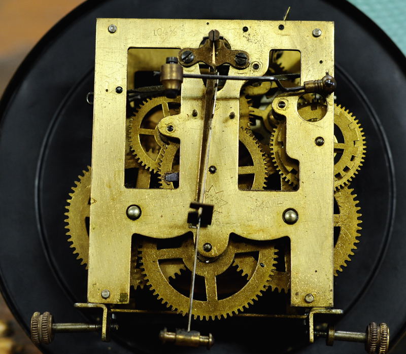

tarant 2983 #7 Napisano 7 Stycznia 2014 Datowania werków Junghansa rozpoczęto od pierwszej połowy roku 1901, czyli od A01. Ten werk nie ma tych oznaczeń, ale także często wybijanych oznaczeń liczby wahnięć na minutę (vide zdjęcie takiego werku z rocznika B05 w wersji "krótkowahadłowej" poniżej). Zegar datowałbym raczej na okres (niewiele) przed 1901 rokiem. 0 Pozdrawiam Piotr Tolerancja musi być nietolerancyjna wobec nietolerancji. Němec z Královce Udostępnij tę odpowiedź Odnośnik do odpowiedzi Udostępnij na innych stronach

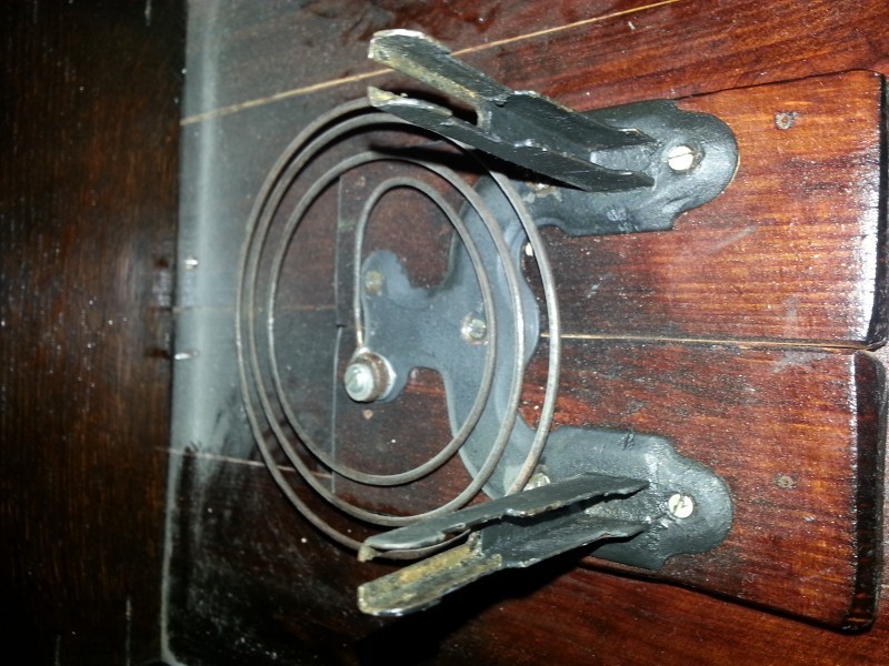

on_43 0 #8 Napisano 8 Stycznia 2014 Dzień dobry,bardzo dziekuję za uwagi, sugestie, podpowiedzi etc.Rzeczywieście skrzynia zegara nie jest jego ozdobą ale cóż, taką wersje znalazłem na strychu. Szybę dolną ponieważ stara był rozbita "skołowałem" sam, nie mając jeszcze pojęcia co to za zegar ani z jakich lat pochodzi, a tym bardziej jak wyglądała obudowa w oryginale. Zegar miał wtedy jedną wskazówkę (tę małą) więc założyłem druga od "jakiegoś tam innego zegara".Zegar na tarczy posiada napis Le roi a ParisDzisiaj marzy mi się aby chociaz trochę przywrócić ten domowy klamot do pierwotnego wyglądu. Będę więc potrzebował jedej oryginalnej wskazówki (minutowej) no i tej nieszczęsnej skrzyni. Przeglądałem allegro i tablica ale niestety nic tam nie znalazłem, więc gdyby ktos z szanownych forumowiczów dysponował taką obudową to chetnie rozpocznę jakieś negocjacje ... Zamieszczam jeszcze zdjęcie sanek, jeżeli to jeszcze może być pomocne w doprecyzowaniu wieku tego zegara pozdrawiam i dziekuje za pomoc 0 Udostępnij tę odpowiedź Odnośnik do odpowiedzi Udostępnij na innych stronach
tarant 2983 #9 Napisano 8 Stycznia 2014 Sanki są typowe dla stosowanych przez Junghansa na początku XX wieku. Skrzynia raczej nie jest oryginalna, świadczy o tym zastosowanie podkładki pod wieszak (pod spodem byc moze są otwory po mocowaniu innego - o ile skrzynia jest wyrobem fabrycznym). Poza tym styl skrzyni, trącący secesją nie bardzo pasuje do wskazówek i tarczy. Pierwotna skrzynia była najpewniej eklektyczna. Na szybko znalazłem takie zdjęcie: Wskazówka minutowa zaś wyglądała tak: Wskazówki znajdziesz bez problemu na Allegro choćby. Skrzyni nie wymieniałbym. Twój zestaw stanowi już niejako historyczną całość. Nie mam też całkowitej pewności, że jest ona wtórna. Zegary firmowane Le Roi a Paris (co zacz znajdziesz na forum) były niejednokrotnie opakowywane w bardzo proste, "budżetowe" skrzynie. Edit:Kuzyni z Rosji:http://forum.watch.ru/showthread.php?t=183651 http://antikvariat74.yapokupayu.ru/buy/440680-chasy_nastennyye_le_roi_a_paris_mekhanizm_unghans 0 Pozdrawiam Piotr Tolerancja musi być nietolerancyjna wobec nietolerancji. Němec z Královce Udostępnij tę odpowiedź Odnośnik do odpowiedzi Udostępnij na innych stronach
