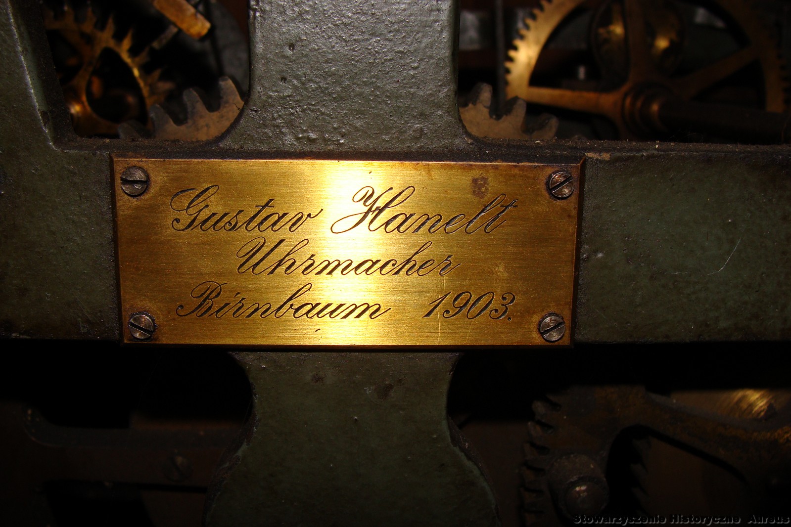

Witam,to jest mój pierwszy post na tym forum więc proszę o wyrozumiałość,potrzebuje waszej pomocy i rady w sprawie zegara w naszym mieście,a mianowicie..jestem prezesem stowarzyszenia historycznego "Aureus",wspólnie z kolegami postanowiliśmy przywrócić do życia zegar który znajduje sie w naszej starej szkole,na tą chwile udało nam sie ustalić ,że został wykonany przez miejscowego zegarmistrza w 1903 r.szkoła jest wpisana do rejestru zabytków niestety zegar nie i dlatego obawiamy sie że może zostać wymieniony na te elektryczne dziwactwa.Czy według Was jest szansa ,żeby go zarejestrować jako zabytek i w ten sposób pozyskać fundusze na jego remont i objąć go ochroną?czy jest to rzeczywiście produkt miejscowy czy masowa produkcja?pozdrawiam

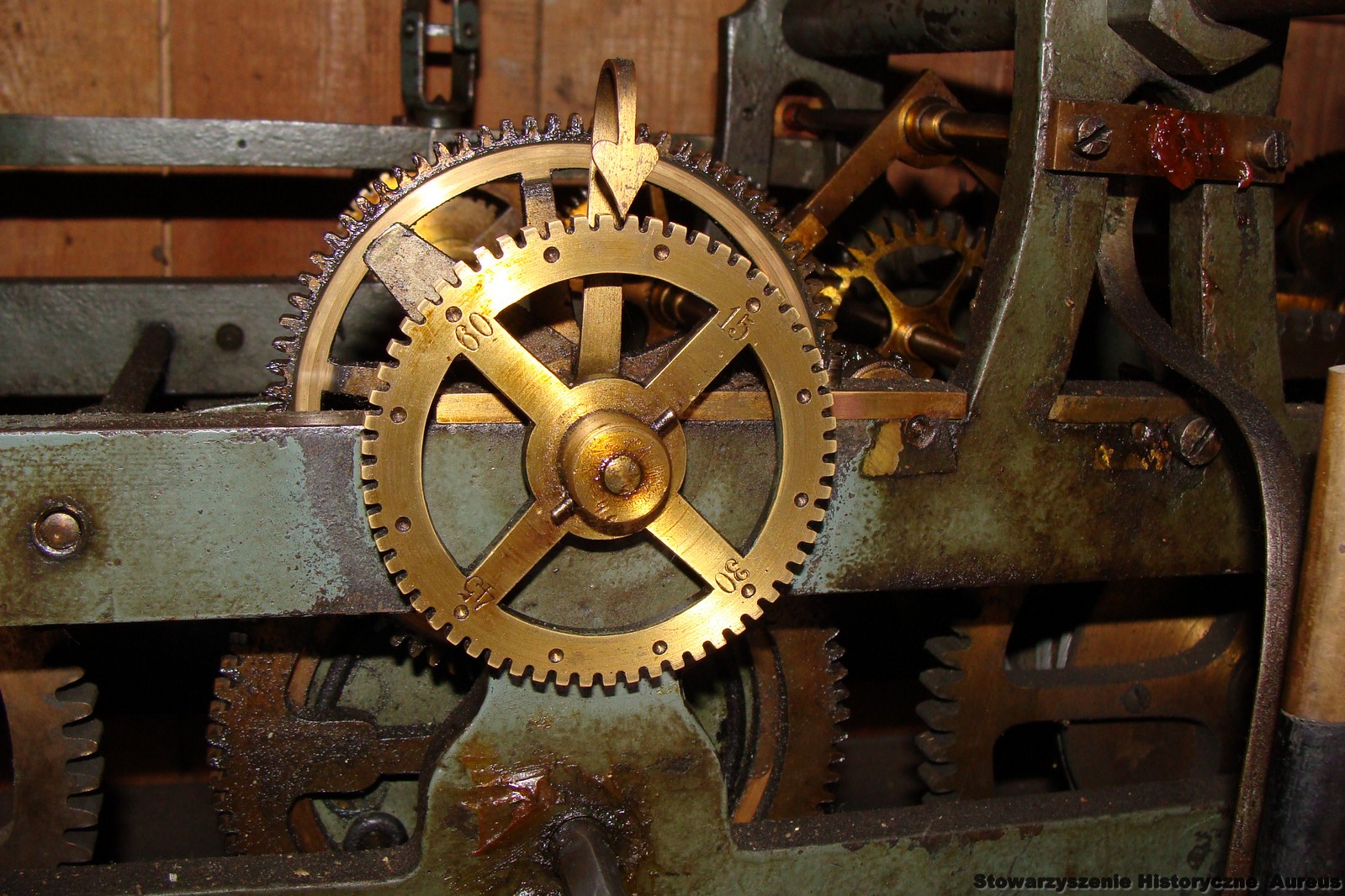

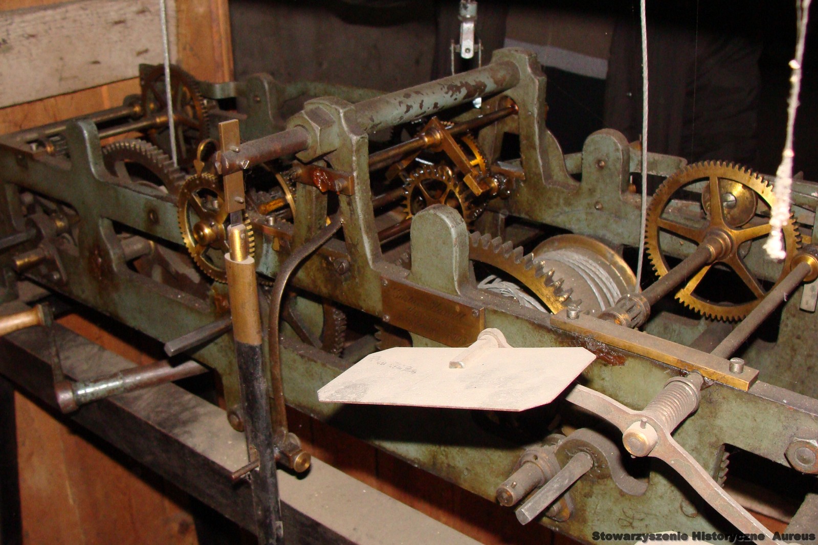

Ta fota wystarczy, jest to zegar kwadransowy, z naciągiem siedmiodniowym, przy odrobinie dobrej woli nie ma konieczności montażu automatu naciągu, gdyż z praktyki wiem, że zawsze znajdzie się chętny by raz na tydzień podciągnać wagi napędowe.
Wychwyt Grahama zapewnia dość dokładny chód. Produkcja fabryczna, na tabliczce dane firmy, na zdjęciu niestety nieczytelne.

Bardzo dziękuje za tak szybka odpowiedź,na tabliczce jest nazwisko naszego zegarmistrza i rok pewnie montażu,zrobimy wszystko żeby go ocalić,jak myślicie da rade go wpisać do rejestru zabytków?

Czy Rirnbaum to Niemirów nad Bugiem?
Birnbaum- obecnie Międzychód woj.wielkopolskie
Trochę się namieszało ;) Czy Birnbaum to Międzychód? ;) moja wina...

Jeszcze jeden konkret, analizując szczegóły konstrukcji, odnoszę wrażenie, że jest to Wagner z Wrocławia.
mam więcej fotek ,tyle tylko że nie wiem które szczegóły są charakterystyczne,Ten Wagner to jakiś znany model tego typu zegara?
Jest to jedna z wytwórni zegarów przełomu XIX i XX wieku. W tym okresie na naszym terenie występowały zegary Weule, Weissa, Korfhage&Soehne, Rohlitza. Wagner produkował zegary mniejszych rozmiarów i w znacznie mniejszych ilosciach. Osobiście wykonałem naprawę Wagnera w Kliczkowie koło Bolesławca. Konstrukcja charakteryzowała się dużą dbałością o precyzję i o ładne wykończenie detali, np. nakrywki łożysk przykręcane wkrętem od góry nie zaś kołkowane jak u Weissa. Osie kół o kształcie lekko "beczkowatym". Oprawy zębników zataczane, wszystkie brązy szelakowane, co widać na zdjęciach etc. etc.
Jest to nieczęsto spotykany model, a fakt iż jest kwadransowy, z naciągiem siedmiodniowym sprawia, że jest szczególnie interesujący.

No i jesteśmy po spotkaniu z kolegą "kiniolem"(pełen profesjonalizm)któremu bardzo dziekuje,zegar zidentyfikowany ,faktycznie jest to Wagner, teraz czekamy na wpis,są jakieś strony gdzie można by dowiedzieć się czegoś więcej o tej wytwórni?

Tak to faktycznie jest zegar Rochlitza...
