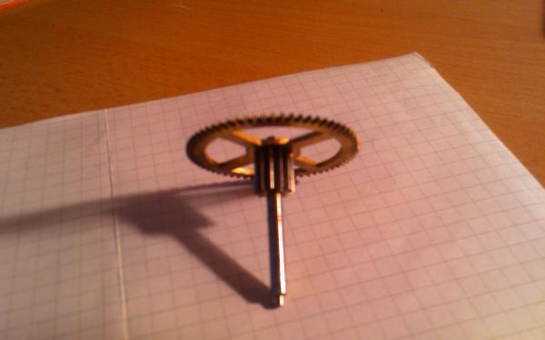

witam
jestem nowy na forum, piszę post, bo przydarzyło mi sie nieszczęście z moim kwadransiakiem. Przy nakręcaniu pękła sprężyna od kurantów i w wyniku odbicia złamała czop sąsiedniej ośki. Czy ktoś z forumowiczów posiada taką część lub wie kto mógłby dorobić? Oczywiście oryginał mogę wysłać lub podac wszystkie parametry. Na razie fotka
Czopy dorabiam do zegarów i zegarków. Zwykle nie ma z tym problemów. Pozdrawiam
Jeśli taka naprawa byłabyskuteczna to czemu nie. Znajomy zegarmistrz powiedział mi, że to jest tryb bezpośrednio przy bębnie więc działa na niego bardzo duża siła i zbyt słaby czop po prostu zetnie.

Witam,
możesz podrzucić do Gdańska - zobaczę co da się zrobić.
Albo poszukaj w Bydgoszczy zegarmistrza który zaczopuje
lub dorobi / dobierze odpowiednią ośkę.
pozdrawiam
Roman
Albo poszukaj w Bydgoszczy zegarmistrza który zaczopujelub dorobi / dobierze odpowiednią ośkę.
Dobranie odpowiedniej ośki jest mało prawdopodobne (trzeba dysponować identycznym mechanizmem - dawcą). Nie dość bowiem, że trwa to zwykle długo i jest uciążliwe, to istotne będą wysokości zębów,ilość,szerokość zębów,podziałka a nawet kształt. Odstępstwa od oryginału będą przyczyną zatrzymywania się zegara. Wg mnie w grę wchodzi jedynie wstawienie czopa. A że jest to część z zegara to praktycznie każdy zegarmistrz bez trudu taki czop wstawi (lub nabije, bo metody są różne).W zegarku jest o wiele trudniej.
Pozdrawiam - Turdus.
Witam,
pozdrawiam
Roman
Cóż, byłem w Bydgoszczy u 2 zegarmistrzów i każdy stwierdził, że może to zrobić ale bez żadnej gwarancji. Oś zazębiona jest bezpośrednio z bębnem spręzynowym od kuranta - a tu siła sprężyny jest największa. Stwierdzili, że wstawiony czop może rozsadzić cienkie ścianki osi (po jej nawierceniu i wbiciu nowego czopa). Zaznaczam, że po pęknięciu sprężyny zcięło czop i lekko wygięło oś ze zdjęcia. Jeśli ktoś z Was (może Roman z Gdańska)macie metodę zapewniającą trwała naprawę tego elementu, to oczywiście moge całe to ustrojstwo wysłać.
