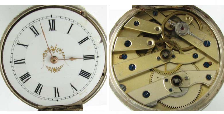

prośbę mam o pomoc w identyfikacji poniższego osobnika:
Dzięki za wszelką pomoc. Pytania pomocnicze też mile widziane, jeśli jest coś jeszcze co może pomóc w identyfikacjis sprzętu.
Wychwyt cylindrowy. Naciąg i nastawianie kluczykiem (key wind and set). Dziesięć łożysk kamiennych - czyli całkiem sporo. Myślę, że to druga połowa XIX wieku. Producenta nie podejmuję się zgadywać - wiele jest takich "bezimiennych" zegarków. Na Twoim mechaniźmie jest jakaś sygnatura, ale dosć słabo widoczna. Potrafisz odczytać, co tam napisane? Może to zwiększy szansę na identyfikację producenta
Mógłbyś jeszcze dokładnie sfotografować drugą stronę tylnego dekla, albo najlepiej odczytać tam ewentualne daty jakie są zapisane.
Koperta z tego co zauważyłem srebrna - prawdopodobnie popularna 800'tk - punca półksiężyc i korona - niemieckie punce srebra od 1886 roku - co potwierdza przypuszczalne datowanie podane przez chronofila.
Mnie ten kaliber wygląda na któryś z Lepine -> inny 10 kamieniowiec znaleziony w sieci http://www.bogoff.com/pocket/6464.html czy tutaj

Koperta srebrna wykonana w niemcach i eksportowana do Szwajcarii - punca z głuszcem - po 1886 roku, co daje mi pewne podejrzenie czy koperta jest aby od tej kieszonki. Werk jest wzorowany na francuskiem Lepine cal. V.

Sam nie mogę odczytać czy rzeczywiście jakiś zegarmistrz zostawił datę naprawy, możesz spróbować troszkę przeczyścić tą tylną stronę pierwszego dekielka pastą do zębów, może to da jakiś efekt. A co do naprawy, uważam że nie opłaca Ci się inwestować w ten zegarek, tym bardziej jeśli mechanizm nie działa. Co innego jeśli zegarek należał do Twojego dziadka, lub pradziadka, wtedy jak najbardziej powinieneś go "zreanimować". Nie wiem gdzie mieszkasz i do jakiego zegarmistrza z tym pójdziesz, ale poniżej 500 zł to raczej się nie zamknie.
Postaram się przeczyścić dekielek i zrobić zdjęcie tyłu jak tylko wrócę do domu. Jest to pamiątka więc zdecydowanie warto inwestować. Co do mechanizmu - nie wiem czy nie działa, bo nie mam kluczyka.
