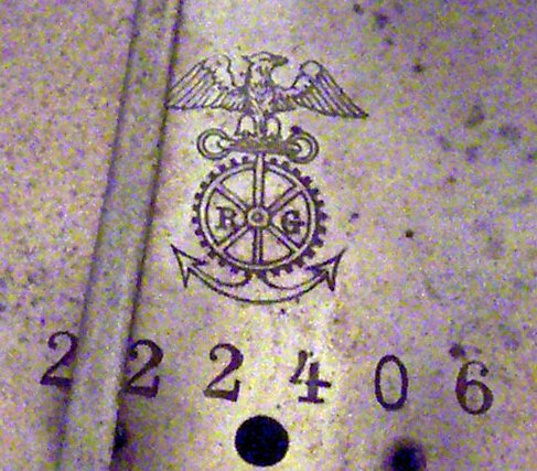

Witam. czy może ktoś wie jakiej firmy jest werk z taką sygnaturą
Prawdopodobnie H.Endler & Co powstała w 1865 działająca w Świebodzicach aż do fuzji z Beckerem

Pokazana sygnatura należy do maleńkiej firmy KAPPEL&Co z Fraiburga / ob.ŚWIEBODZICE /.
Przed bankructwem w 1899 r uchroniło ją wejście do tzw. Zjednoczenia.
Przedstawiony na zdjęciach zegar / jeżeli zdjęcia przedstawiają oryginalną skrzynię /pochodzi z ostatniego okresu produkcyjnego tj. ok. 1895 - 1899.
Reasumując ; Można próbować wyciągnąć wniosek , że firma ta wyprodukowała ok 60 tyś mechanizmów - a więc - przedstawiony zegar jest dość rzadki ---> w sam raz dla kolekcjonera.

Nie (chyba nie), to jest sygnatura Regulatorfabrik Germania, założonej w roku 1871 i działającej na zasadach spółdzielni (genossenschaft), także włączonej do VFU. Przy czym - znowuż zamieszczane w książkach (Herr Schmid) sygnatury przedstawiają tylko tego orła z kotwicą, bez kartusza. Także na własne oczy i w necie dokładnie takiej sygnatury dotąd nie widziałem. Być może, ten element "ujednolicający" sygnatury różnych firm wprowadzono dopiero po włączeniu ich do VFU (?). Adam ! HELP !!!!!!!!!!!

Napewno po połączeniu firmy używały najbardziej znanego i renomowanego znaku firmowego Gustav Becker.
Wszystkie inne sygnatury należące do mniejszych firm, które weszły w skład zjednoczenia pochodzą z okresu ich samodzielnej działalności czyli przed połączeniem. Firmy często przechodziły z rąk do rąk wtedy zostawiano sygnaturę (cz. graficzną) zmieniano jedynie inicjały (tak było w kilku przypadkach choć nie była to reguła). Stąd tak wiele Świebodzickich sygnatur - piękny temat do badań ;)

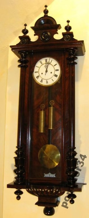

Witam wlasnie dzis nabylem zegar z ta sygnatura o nr 125690, jezeli kogos interesuje wrzuce zdjecie werku.Sama skrzynia jest zwykla Beckerowska.Jedynie werk i sanki godne uwagi.

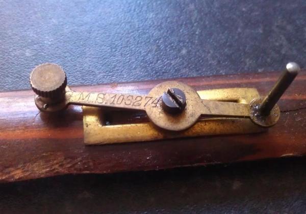

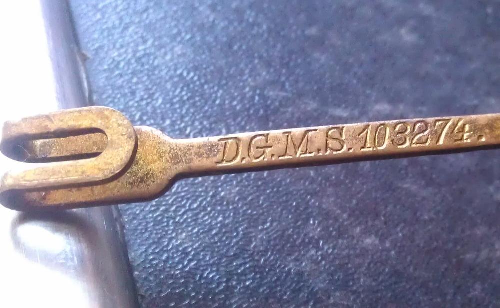

Witam! Mam pytanie dotyczace tej firmy. Koledze sprzedałem zegar z sygnaturą, tej firmy. Na kotwicy dodane jest koło zębate i w nim są napisy RG. Nad kotwicą orzeł z głową w prawo. Nr seryjny zegara 255 470. Pytanie jednak dotyczy patentu na transporterze D.G.M.S 103 874. Nie wiem, czego ten patent dotyczy i nie wiem, co to za rodzaj patentu.  Jeżeli coś wiadomo, proszę podpowiedzieć. Pozdrawiam.P.
Dodam,że na transporterze jest fasolka,a na wahadle dokręcona jest regulacja wychyłu z palcem.P

O sso chosi ??? O ten DGMS ? Niestety, nie ma ich spisu (w przeciwieństwie do patentów). I czy na pewno był to numer 103874 ? Może jednak 103274 ?? Ten zastrzeżony wzór (nie patent !) z 1898 roku przejął Becker od Germanii z całym z dobrodziejstwem inwentarza (co widać).

Co tu nie rozumieć? Poszukałem na forum, znalazłem,zapytałem, jest odpowiedź,a można pomylić 3 z 8? Można? Można!
Dziękuję , to co zamieszczone wyżej wystarczy. Jeżeli , to wzór,a nie patent ok. O to chodziło. Było pytanie, jest odpowiedź.Pytający zadowolony, spełniony i szczęśliwy.
