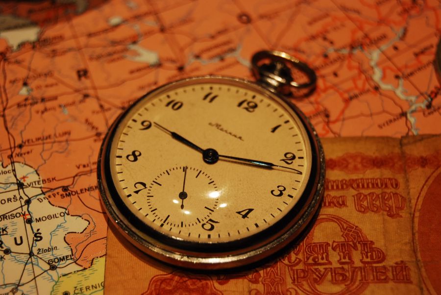

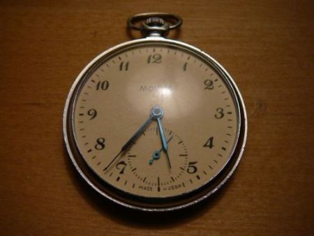

Podoba mi się cuś takiego:
.....i jak już zdobedę to osadziłbym do naręcznego:
Czy ktoś ma doświadczenia z pasówkami np. na mołni?
Ponoć ważna jest głębokość koperty...bo są 3 rodzaje werków mołni ( balansów?)
....jak sprawdzić np czy tarcza nie bedzie lużna, albo zbyt duża....
Generalnie na co zwrócić uwagę?
....jak ugryźć temat :lol:
No bo jak zamontuje mi zegarmistrz normalnie to 12 bedzie przesunięta o 90 stopni - w miejscu tradycyjnej godz. 3.
A tak bym nie chciał ;)
Ewentualnie można nawiercić otwór na 12ej na wałek i koronkę?
Bo znalezienie tarczy białej z sekundnikiem na 9ej zamiast na 6-ej graniczy z cudem chyba - chciałbym białą by nie zgubić niebieskości wksazówek :)

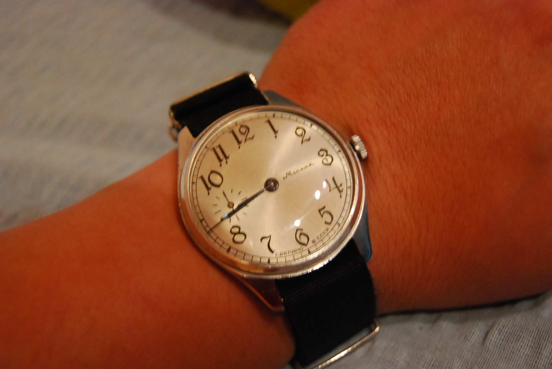

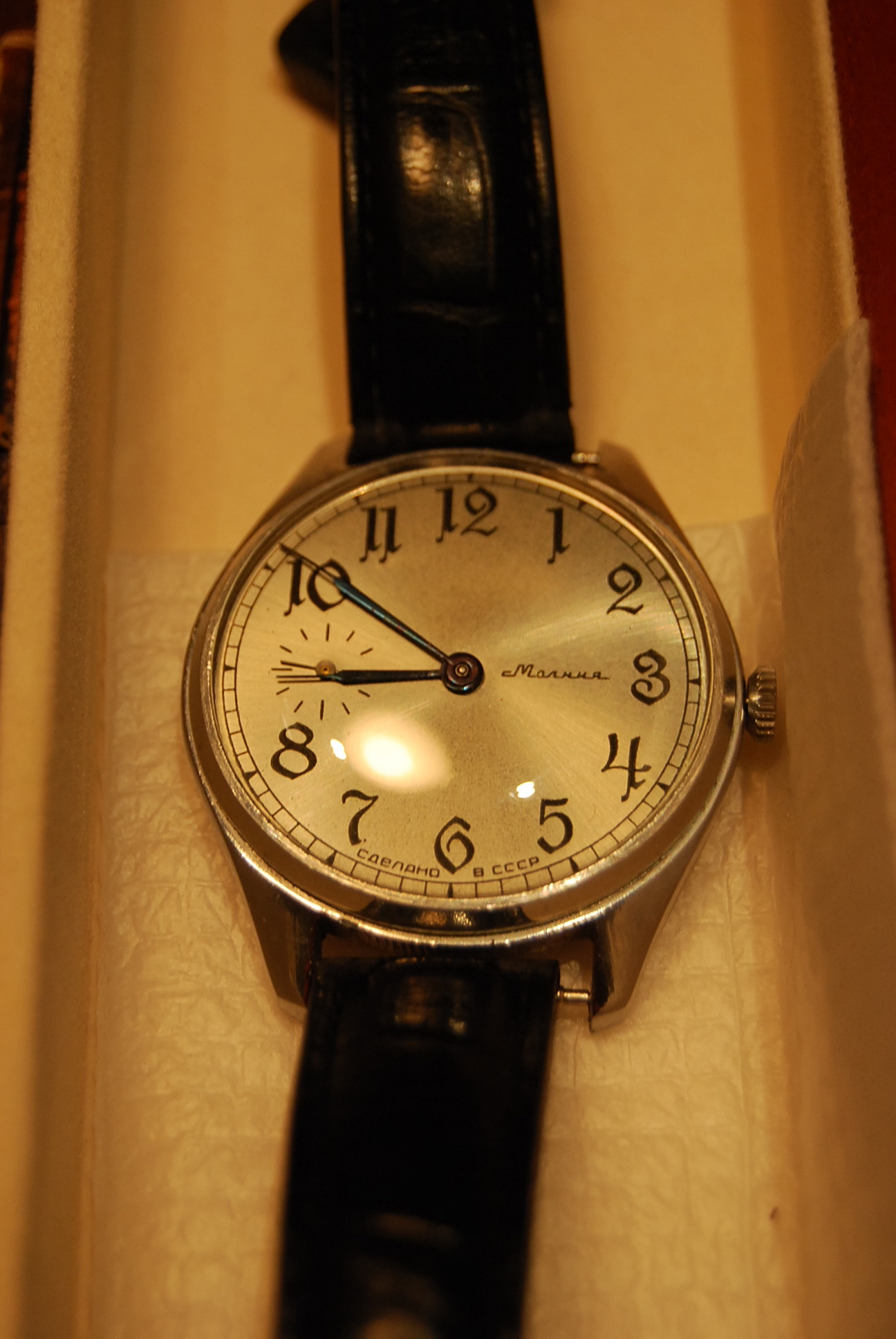

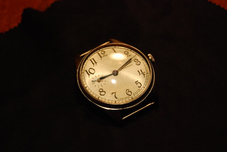

projekt doprowadzony do końca - oto efekt:
całość jest ładniejsza niż na zdjęciach......piękna tarcza ( dzięki Sszwedo :) ......taka "promienista" ;) + blue wskazówki :)

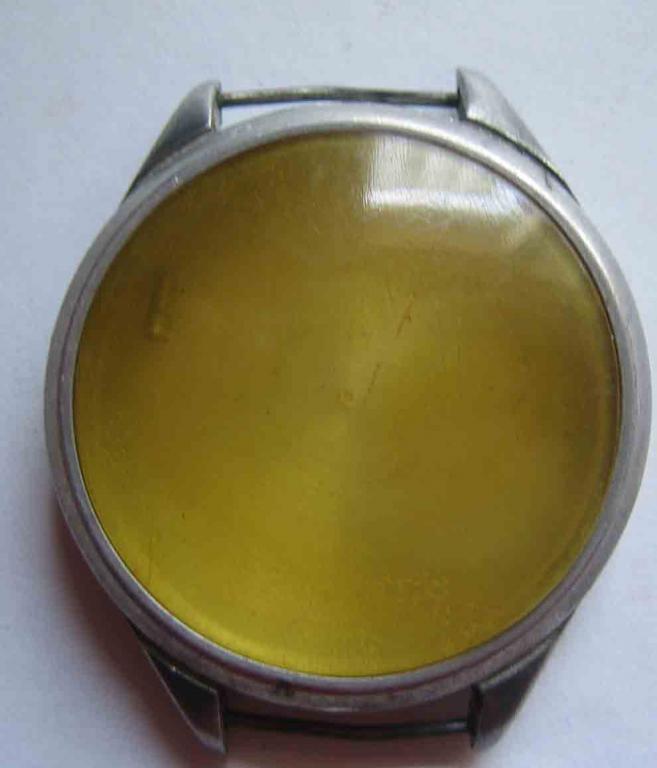

koperta z allegro od Skot300 - miała być nieużywana ( ;) ale widać każdy co innego przez to rozumie)
PLUS Ciężka praca zegarmistrza p.Jerzego Galantowicza z Półwiejskiej ...wszystkim baaardzo dziękuję

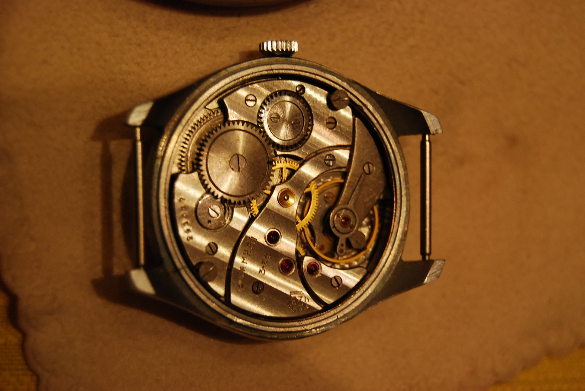

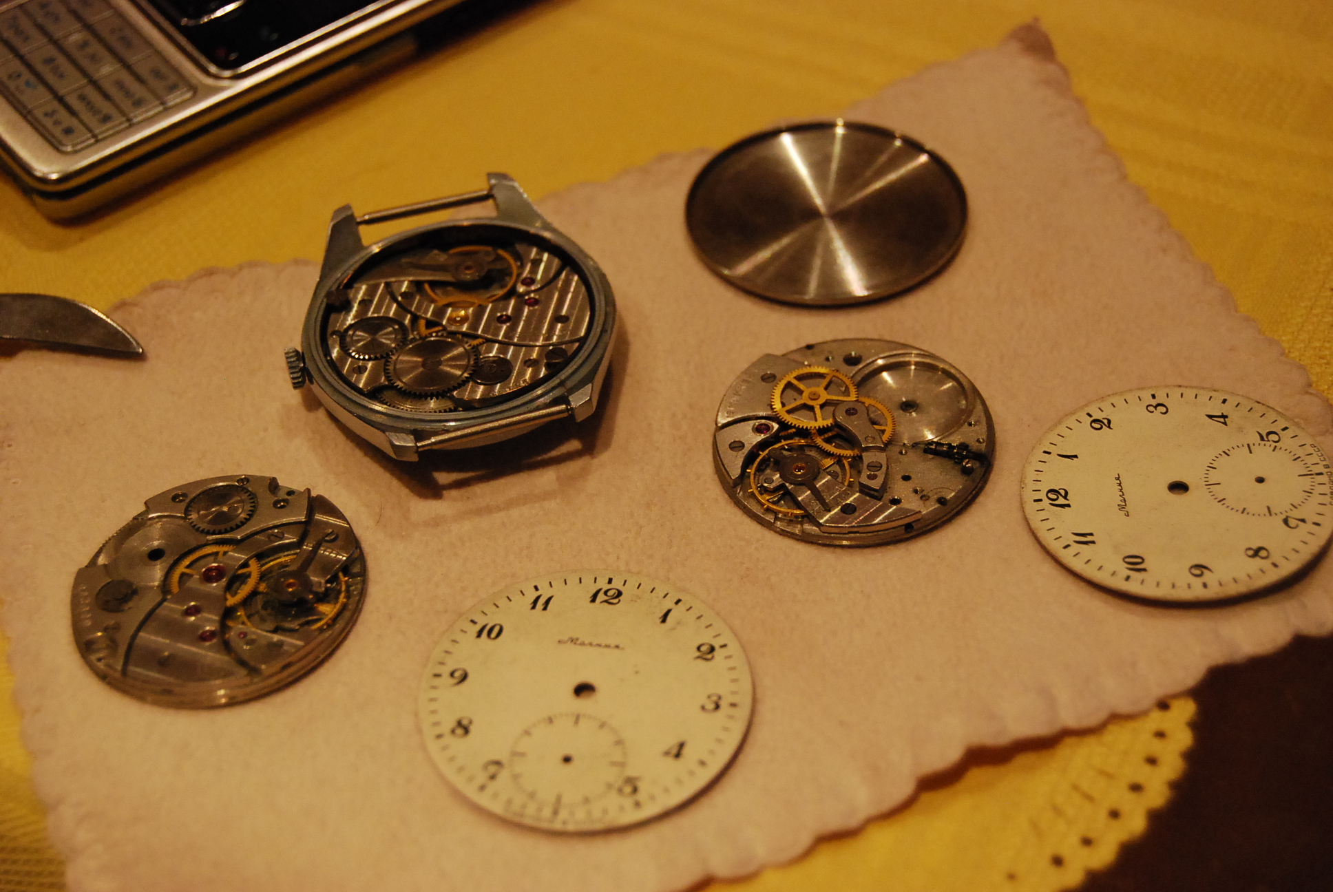

... koperta luzem+ 3 niesprawne werki jako dawcy miałem już moment zawachania.......ale warto było ;)
Mnie się podoba - ...a Wam?
co by nie mówiono, żem jest Barbarzyńca - całość z części została wskrzeszona:
Wymiary:
-bez koronki 42,5
-z koronką 45
-wysokość od ucha do ucha 50mm
-między uszami 20
-grubość 14

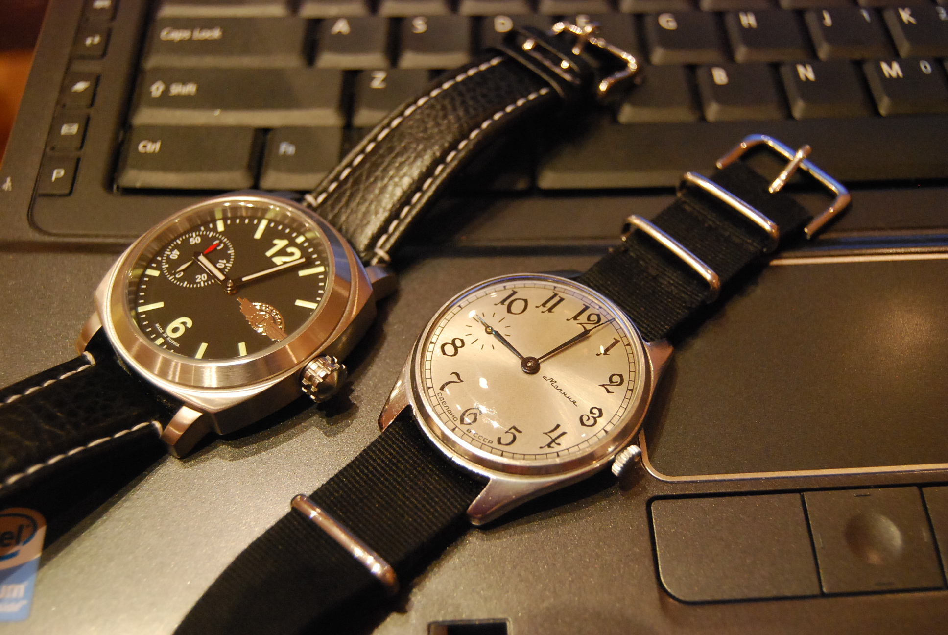

...zresztą widać na foto, że niewiele ustępuje Wodołazowi...........

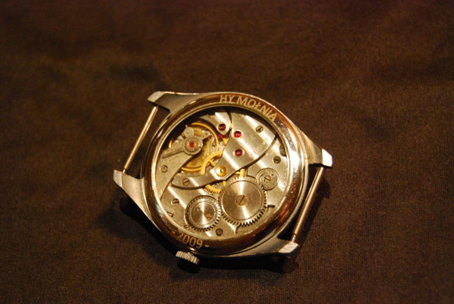

Dodatkowe fotki:
zdobiony werk - może uda się go niedługo jakoś przeszklić :)
dekiel:
tu razem z wodolazem - młodszym braciszkiem :
Eee, bajer ;) Warto, niepowtarzalny, na Mołni, własną krwią i potem stworzony i portfelem oczywiście, itd. 100 % satysfakcji bo to zmaterializowane marzenie.
