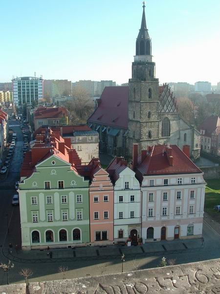

Dzięki uprzejmości Kiniola,mogłem z bliska oglądnąć podczas wykonywanej przez niego konserwacji,zegar na ratuszu w Bolesławcu.Kiniola przy pracy nie udało mi się wprawdzie ująć ,nie z powodu że nie pracował ! ale  ciasnoty w pomieszczeniu zegarowym.Zegar nie jest udostepniony do zwiedzania ,więc była to dla mnie rzadka atrakcja i oglądnięcia pięknego mechanizmu i widoku miasta z wysokości wieży !wie%C5%BCowy%20ratusz.JPGwie%C5%BCowy%20ratusz%20%282%29.JPGwidok%20miasta.JPG

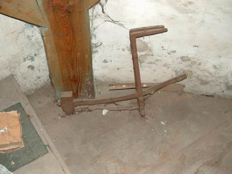

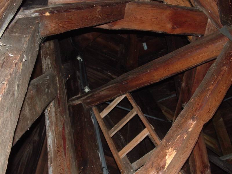

Wyjście na wieżę z dzwonami było jednak za problematyczne,widać tylko cięgna do dzwonów na wieży wyj%C5%9Bcie%20na%20dzwony.JPGi zdjęty dawny element bicia bijak%20dzwonu.JPG

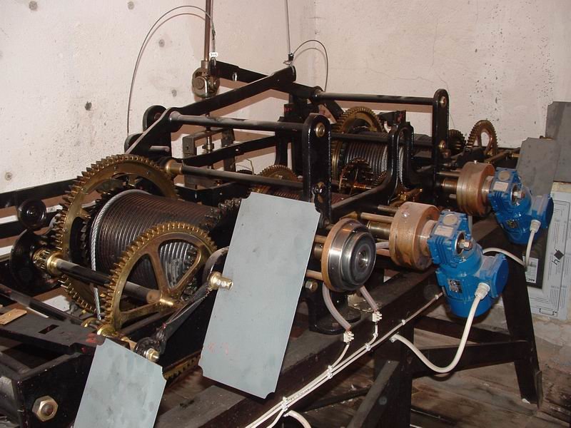

BTW Czy jesli zegar jest wpisany do rejestru - czy mozna robic przerobki - bo jednak na zdjeciach widac takowe.
Tak tylko pytam.....
A o to to pytaj Kiniola,ale znajac go ,myslę że wie co robi :) no i czy znalazł byś kogoś kto wchodziłby regularnie na wieżę i naciągał 90 kilowe cieżary?
Myslalem raczej o tych blachach zwalniajacych oraz np przybijaniu lub wierceniu ram.
Silniki moza zamocowac nie wplywajac na oryginalnosc konstrukcji.
"Blachy zwalniające" są oryginalne Weissa. Remont robiłem 11 lat temu i wtedy zegar nie był wpisany do rejestru zabytków. Tak, wtedy przewierciłem ramy, uprościło to konstrukcję. Teraz zrobiłbym  inaczej. Dopiero od kilku lat wzrosła świadomość właścicieli obiektów i w związku z możliwym dofinansowaniem ratuje się mechaniczne zegary. Wtedy większość montowała elektronikę. Choć niedawno niejaki pan Batycki z Wrocławia załatwił mechaniczny zegar Weissa na ratuszu we Lwówku Śląskim na cacy odcinając go i zakładając elektroniczną protezę.
