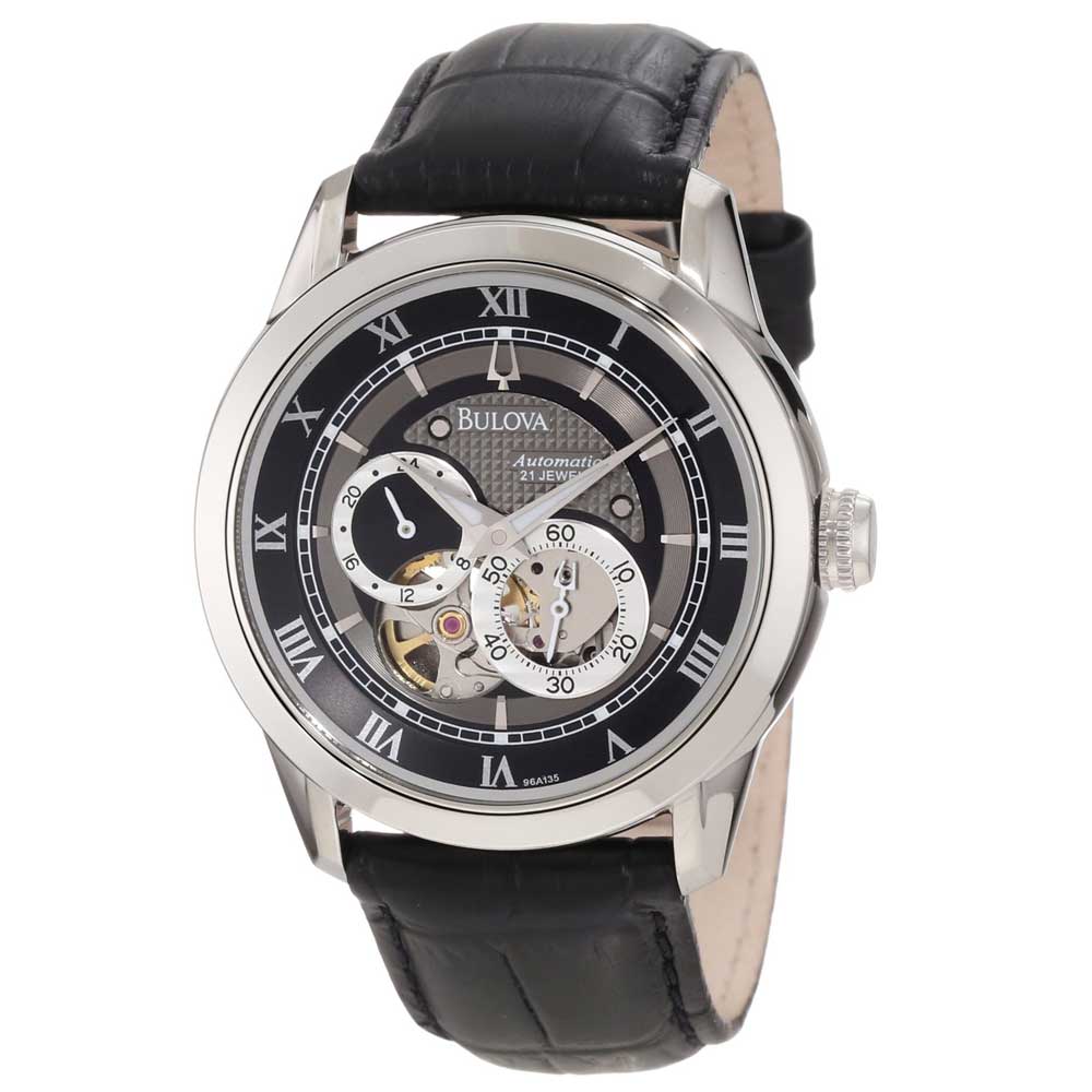

Witam wszystkich. Mam możliwość kupić Bulova 96A135 po okazyjnej cenie. Ale szukam informacji jaki mechanizm został w tym modelu użyty. Podejrzewam jedynie, że musi to być któryś z tych:
- Miyota 821.A
- Miyota 82S0; 82S5; 82S7
ale, który dokładnie nigdzie nie mogę znaleźć. Czy mógłby mi ktoś pomóc w odszukaniu tej informacji?
Btw, zastanawiałem się czy w ogóle umieszczać ten temat w dziale "Zegarki amerykańskie" czy może w "Zegarki japońskie", skoro: "2008 r. - Bulova Watch Company za 250 milionów $ zostaje przejęta przez korporację Citizen prezentując nową strategię i nowy plan rozwoju firmy."
Chyba rzeczywiście masz rację. Wysłałem też to pytanie do dwóch sklepów, które dysponują tą marką. Ciekawe co i czy w ogóle mi odpiszą. Dzięki serdeczne za pomoc.
Pozostaje mi tylko zorientować się czy to w miarę dobry mechanizm, czy jest porównywalny z 821.A - bo o tym czytałem, że ten jest bardzo udany. Tutaj jest ciekawe porównanie z ETA 2824-2: http://www.justwatchme.net/eta-2824-2-vs-miyota-cal-821a-movement/
Oczywiście, żaden ze sklepów nie udzielił mi informacji. Dopiero u zegarmistrza dowiedziałem się, że to... Miyota 1726 :) Tak więc nie małe zaskoczenie. Czy ktoś wie gdzie mogę znaleźć informacje o tym werku? Na stronie Citizena w ogóle nie jest wymieniony.
Jak zwał tak zwał, to na pewno Miyota z serii 82xx. Bo nie 9015, a innych opcji w zasadzie nie ma.
Miłego dnia!
Nie znam się na tym kompletnie. To w takim razie numer referencyjny, który widnieje na werku -1726 - nie ma znaczenia, bo to tak naprawdę 8247?
