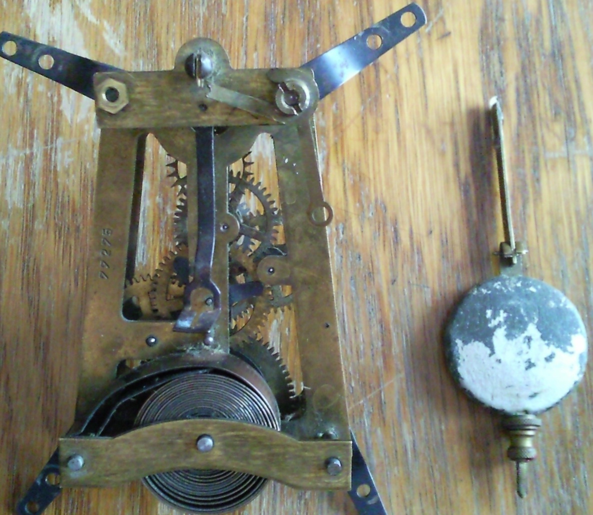

Witam.
Znalazłem na strychu stary zegar, który bardzo chciałbym uruchomić. Problem polega na tym, że brakuje jednego elementu na którym ma wisieć wahadło i nie mam pojęcia czym je zastąpić. Próbowałem na nici ale na żadnej wysokości wahadła nie da się ustawić go tak aby tykał bez zatrzymania. Czy ten element brakujący można dokupić czy może da się go  z czegoś dorobić?
W załączniku zdjęcie mechanizmu i wahadła.
Dzięki, czy te zawieszki oferowane na aukcjach są uniwersalne czy trzeba dobrać do mechanizmu na rozmiar?
Witam,
jak się wczytasz w opis akucji to zobaczysz, ze są w różnych wymiarach, ale różnią się w milimetrach. w tym przypadku najważniejsza jest długość sprężynki, jesli będzie za długa, masz regulację długości wahadła. Szerokość będziesz miał jak wyjmiesz resztki oryginalnej sprężynki z szubiennicy w zegarze.
