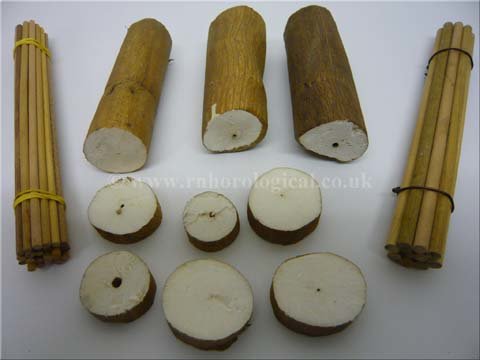

Zainteresowała mnie ta trzmielina ale tez i inne naturalne "narzędzia" zegarmistrzowskie. Nawet zadałem sobie sporo trudu aby nad rzeka Wartą odszukać ta trzmielinę. No i znalazłem i wyciąłem kilka pędów grubści 1-2cm. Tylko to świerzyzna więc teraz suszę. Zobaczymy co dalej. Czy brac pędy całe czy wycinać z nich takie wykałaczki 3-5mm ?
No i teraz dalej: są inne "czyszczaki" naturalne jak:
-rdzeń z bzu czarnego- mam na ogrodzie i nawet jeden uzyskałem ze starego pędu :) tylko nie wiem co i jak go użyć?
- oraz na zagranicznych stronach internetowych wystepuje jeszcze inny rodzaj czyszczaków---
----patyczki z "pith wood"
--- krążki z "pith wood"
https://www.cousinsuk.com/product/pith-wood?code=P20260
lub
http://www.rnhorological.co.uk/cloth.htm
oraz
--patyczki 3-5mm z "peg wood" lub "pegwood" lub czasem opisane "rosewood"
na przykład :
https://www.cousinsuk.com/product/pegwood-watchmakers?code=P37926
Prosze kolegów znawców o wyjaśnienie co to sa za materiały, do czego ich używano dawniej i do czego dzisiaj oraz jak jak to używać aby skutecznie pracować z zegarkami i ich nie popsuć czy poniszczyć.
Mechanika precyzyjna i mikromechanika zawsze mnie fascynowały a teraz mam więcej czasu aby sie tym konkretniej zająć stąd moje pytania i zainteresowania- zwrócone raczej w stronę tradycyjnego rzemiosła, tego który powoli u nas odchodzi do lamusa (oby nie !).
Zaglądając do słownika mamy pith - rdzeń, a peg - kołek, czyli chodzi zapewne o rdzeń z bzu czarnego i patyczki z trzmieliny, ale mogą to być też inne rośliny o podobnych właściwościach, większego znaczenia to nie ma.
Rdzeń z bzu czarnego podobnie jak korek stosujemy do czyszczenia czopów, a patyczki z trzmieliny (czyszczaki) do czyszczenia otworów łożyskowych.
