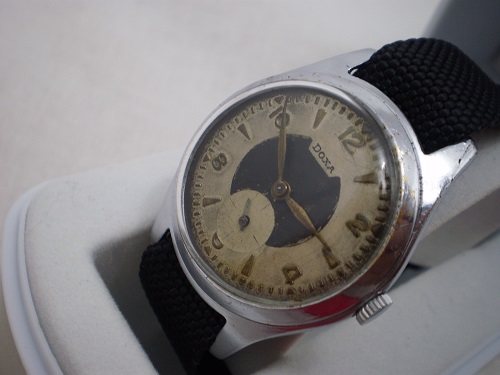

Witam.
Mam pytanie.  Wcześniej jako młody użytkownik nie mogłem, więc chcę prosić o radę jakiegoś znawce tematu.
Mam starą doxę. Czy ktoś może określić wiek, ewętualnie oryginalność tego zegarka?
Z góry dzięki i pozdrowionka.

Jakoś mało Doxy w tej Doxie.
Tarcza malowana, ale chyba dawno.

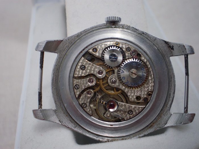

Werk też mało firmowy.
Co z deklem?

Dekiel bez sygnatur.
Jeszcze jedno pytanie. Czy Doxa montowała takie mechanizmy w swoich zegarkach? Może kiedyś.... dawno temu...
Zależy mi na odpowiedzi na to pytanie.
Przecież montowała ETA-y, to może montowała i takie?

To jest niestety składak, chociaż na częściach mniej-więcej z jednego okresu. Koperta "generic", w dodatku słabo wytoczona, na pewno nie od Doksy, która zresztą konsekwentnie sygnowała wnętrze dekielka. Nie chcę teraz szukać co to jest za werk, ale jest sygnowany przez Dreyfusa/Rotary. Tarcza najprawdopodobniej pomalowana ręcznie, a w dodatku wygląda na to że jest doklejona do werku za pomocą jakiegoś klajstru (dobrana tak żeby się wstrzelić z osią sekundnika, ale już nóżek nie chciało się dolutować).
Sorry, ale wszystko wskazuje na to że to pasówka która z Doxy ma tylko napis na tarczy... Life is brutal...
