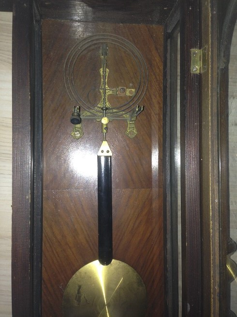

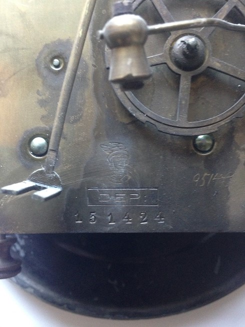

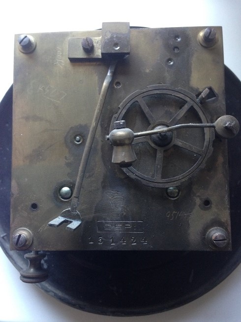

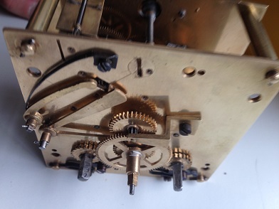

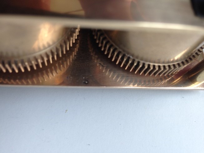

Witam was serdecznie. Natrafilem dzis we "swoim smietniku"na taki mechanizm zegara. Nigdy jeszcze takiego nie widzialem. Moze z was ktos wie kto byl producentem tego zegara?. Postaram sie go uratowac i odnowic. Pozdrawiam R.

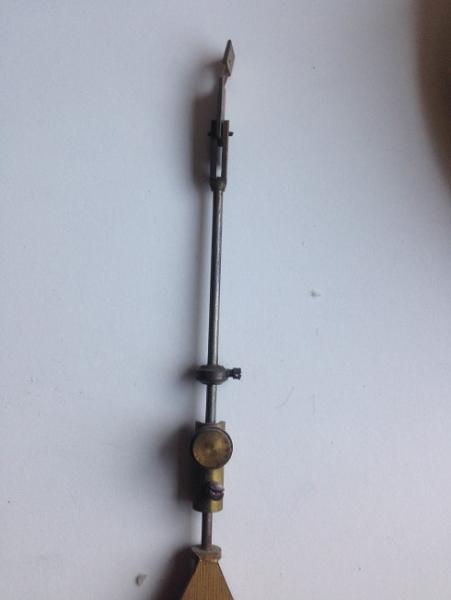

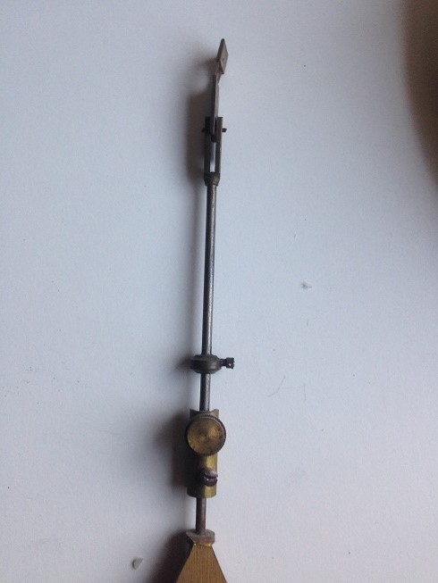

post-38332-0-62308500-1426088122_thumb.jpg-samo wahadlo tez jest inne od tych ktore do tej pory widywalem

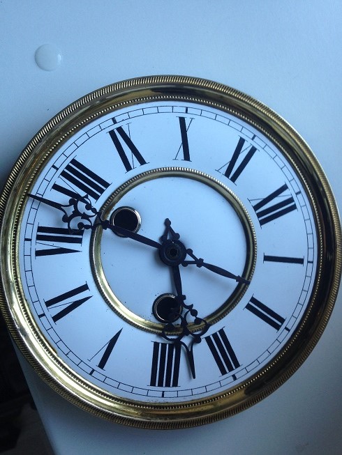

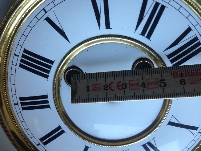

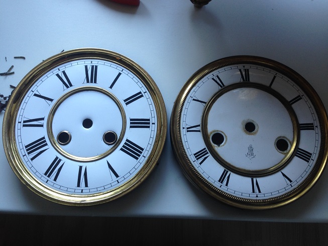

Zastanawia mnie tez rozstaw otworow w tarczy zegarowej?.
post-38332-0-21825700-1426088357_thumb.jpg- tu tak dla porownania z tarcza od zegara GB.
Ciekawi mnie tez to czy jest to zabezpieczenie  do wahadla?:
Werk wraz z wahadłem faktycznie ciekawy. Producent to Schlenker - Kienzle,sygnatura to tzw. głowa Merkurego. Koniec XIX wieku. Co do reszty niech się wypowiedzą fachowcy od konstrukcji werków.
Mogę jeszcze dodać, że sygnaturę tą zarejestrowano 06.10.1898 r., a więc zegar powstał po tej dacie.
Dzieki Kol. za szybka odpowiedz :) . Jesli dobrze rozumiem informacje zegary z tym logiem byly produkowane tylko rok lub przez dwa lata?. Firma Kienzle wykupila Shlenkera w1899 r?.
Na temat dziejów firmy Kienzle można by było napisac prace doktorską. Jej historia jest niezwykle zawiła i wydaje mi się, że do końca wszystko nie jest jasne. Niektóre źródła podają, ze Karl Johannes Schlenker rozstał się z Kienzle (swym szwagrem) już w 1897 r. inne, ze w 1898 r, a jeszcze inni zaś twierdzą, że rok później (1899). Do kiedy stosowano logo z Merkurym, tego dokładnie tez nie wiadomo. Faktem jest, ze sygnatura ta wystepuje wyłącznie na werkach z pełną płytą. Sugeruje to, ze faktycznie werków tych jest stosunkowo mało. Prawdopodobnie Merkurym sygnowano wyroby do końca pierwszej dekady XX wieku, ale jednocześnie używano innych sygnatur tzn. popularnych skrzydeł z tarcza zegara pośrodku.

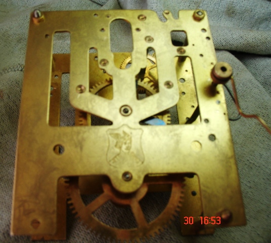

Dobry wieczór.

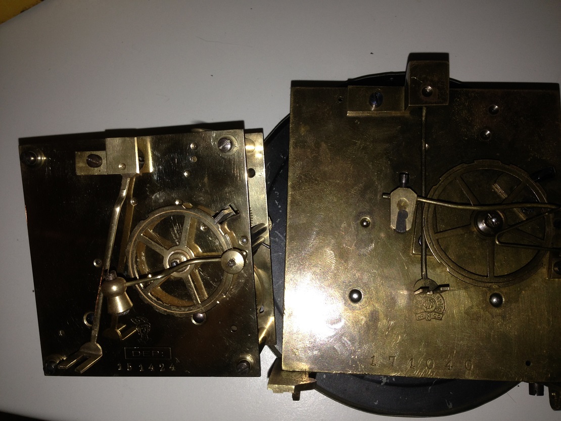

Co Kenzli umieścić ten znaczek jest tylko na mechanizmach z litych desek nie jest do końca prawdą.
Oto przykład nie drogie mechanizm o podobnym piętnem.
Siergiej.
Добрый вечер.
То, что Кензли ставили это клеймо только на механизмы со сплошными платами не совсем верно.
Вот пример не дорогого механизма с подобным клеймом.
С уважением.
Сергей.

O ile dobrze widzę, to nie jest ta sama sygnatura !

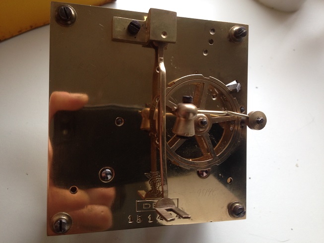

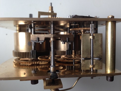

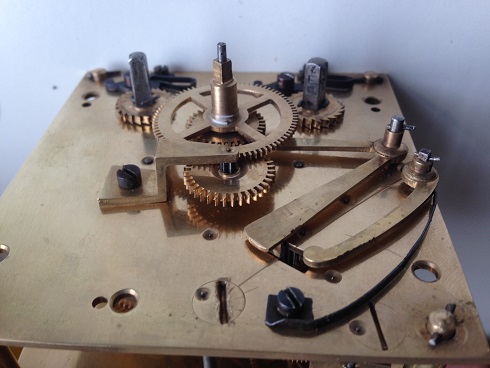

Witam was. Siergiej to nie jest ta sama sygnatura - prawda podobna ale nie stosowana przez J. Kienzle. Troszke wieczorem popracowalem nad mechanizmem:
Przyszło mi do głowy coś takiego. Skoro w 1913 r. Kienzle przejął po pożarze Wernera, to z naprawdę dużą dozą prawdopodobieństwa Twój werk jest werkiem wyprodukowanym przez Wernera, a Kienzle tylko nabił swoją sygnaturę. Sądzę tak dlatego, że werki Wernera charakteryzowały się tym, iż w większości posiadały jednostronny mostek wychwytu podobnie jak werki Lenzkircha, a Twój werk właśnie jest tak skonstruowany. Gdyby tak faktycznie było, to werk ten pochodziłby z około 1913 r.
P.S Naprawdę gratuluję tego "trocheczkę" wyczyszczenia !
Bardzo lubie zegary Wernera jednak nie mam ich zbyt wiele. Podobienstwa w mechanizmach sa. Jednak ten od Kienzle jest jak miniaturka od Wernera. Duzo mysle nad powiazaniami miedzy tymi wszystkimi firmami. GB, Endler, Germania,Werner, Kienzle, itp. Mam swoja "zwariowana hipoteze"-za malo jeszcze wiem ale podziele sie swoimi przypuszczeniami niebawem na ten temat. Pozdrawiam. R.

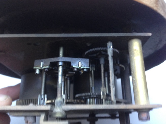

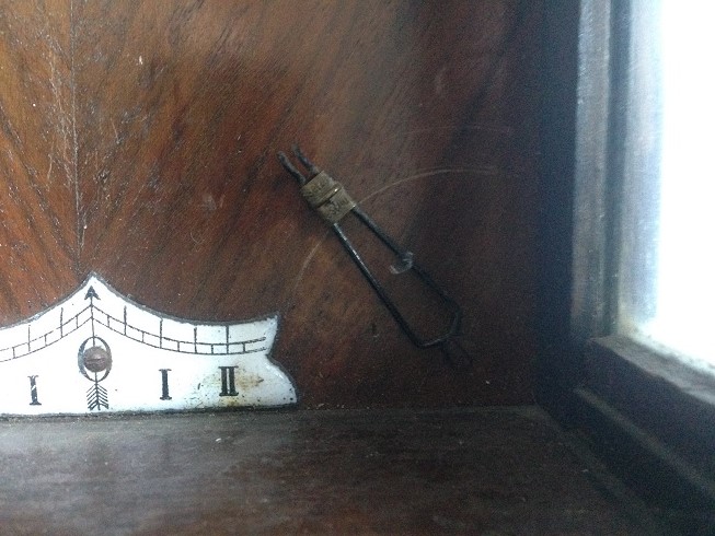

Czerralf gratuluję odnowienia werku i ogólnie dziękuję za założenie tematu. Właśnie powiesiłem na ścianie zegar z identycznym werkiem, ma w taki sam sposób nabity numer seryjny (tylko się tak nie świeci ;) ). Wskazówki identyczne.
W moim zegarze wahadło jest dużo bardziej klasyczne - z białym polem z literami R=A. Nie mam w skrzynce urządzenia do przytrzymywania wahadła (wybaczcie, jako absolutny laik nie umiem wrzucić zdjęcia...).
Pozdrawiam, Marek
Pozdrawiam, Marek
