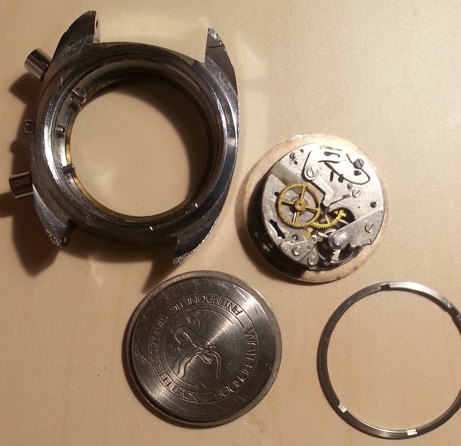

Panowie wskrzeszam z części taką Ruhlę. Poszukuję szkiełka, przycisków chrono oraz koronki, ponieważ powstaje jak feniks z popiołów udało mi się odnaleźć to co na zdjęciu. Więc może jeszcze przy okazji powiecie co więcej brakuje. Może jeszcze jakiś dystans w środku mocujący mechanizm, albo wewnętrzny dekiel?

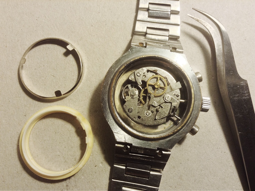

Moim zdaniem powinien być plastikowy pierścień centrujący oraz blaszany z łapkami dociskający werk po zakręceniu dekla. To co prawda inna koperta niż na moim zdjęciu, ale dekiel jest identyczny. Na pewno brakuje:
- sprężynki hamulca sekundinka,
- plastikowego popychacza pomiędzy przyciskiem stopu a tą sprężynką.
Sprężna zerowanie sekundinka jest źle założona. Może jest tylko zgięta, ale może być ułamana. Powinno być jak na załączonym zdjęciu.

Dzięki za podpowiedzi, wszystkie uwagi są dobre, już powoli szukałem w necie i porównywałem zdjęcia z netu z tym co mam.
