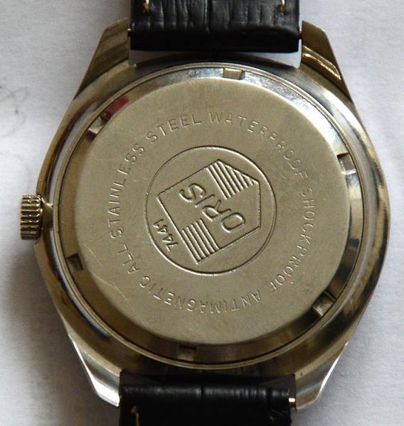

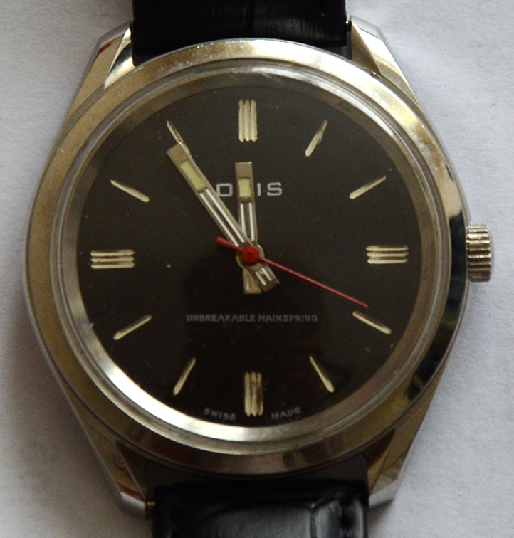

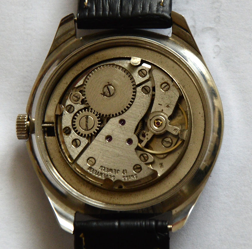

Jakiś czas temu wpadł w moje ręce zegarek Oris. Próbowałem się czegoś o nim dowiedzieć w internecie ale nic nie znalazłem. Prosiłbym więc o jakąś informację o tym zegarku, z którego roku mniej więcej pochodzi, czy jest oryginalny itp.
Zegarek chodzi ale bardzo się spieszy ok 20min na dobę. I tu moje drugie pytanie: czy warto oddawać go do naprawy/regulacji czy będzie to nieopłacalne bo naprawa przekroczy jego wartość. Tak wiem, najlepiej jakbym z nim poszedł do zegarmistrza a nie pytał na forum. Problem w tym że w najbliższych miesiącach nie mogę tego zrobić. Zegarek podoba nie się i chciałbym go zostawić ale może taniej wyjdzie kupić inny w lepszym stanie?

Na oko przełom lat 60/70. W środku cyka FHF z rodziny 96. Baaaardzo popularny mechanizm. Choć Oris częściej wkładał do zegarków własne konstrukcje, zdaje się. Dziwne, że na tarczy nie pochwalili się liczbą kamyków, bo napis o "niezniszczalnej sprężynie" kojarzy się z prostszymi/tańszymi werkami (Oris jest teraz rozpoznawalny, ale kiedyś to była firma od budzików i tanich zegarków naręcznych). Niemniej nie wygląda to to na składaka, sądząc po tym, że pod hasłem "Oris 7441" google wypluwa zegarki na werku FHF, w tym z tarczami bez info o kamykach.
Czy się opłaca robić?
Zegarek być może wymaga jedynie czyszczenia/smarowania/odmagnesowania... Koszt od paru dych w górę. Stan wizualny zegarka jest dobry... Jeśli się podoba, to czemu nie zainwestować?
Wielkie dzięki za szybką odpowiedź! Pozdrawiam!
W dodatku jest w stalowej kopercie, więc odpada problem przetarć itp.
Po naprawie będzie miłym gadżetem w oldskulowym stylu
