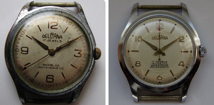

Ja zaliczam się do tych drugich. Jeśli szukałbym jednego zegarka, do noszenia lub jako przykład danej marki do gabloty, to oczywiście szukałbym z tarczą oryginalną. Jednak zbierając więcej egzemplarzy danej marki, uważam, że zegarek z tarczą "warszawską" powinien znaleźć się w zbiorze, jako przykład radzenia sobie w dobie ogólnego niedoboru materiałowego, przez rzemieślników. ;)
Poniżej masz przykład.
Po lewej tarcza "warszawska", po prawej oryginalna, w miarę typowa, delbanowska

Dziękuję za odpowiedzi ;) generalnie wg.fotek przeszukanych w necie wyciągam wniosek....były malowane bez wypukłych indeksów i w większości przypadków w kolorze miedzianym ?
Zgadza się ;)
One nie były malowane tylko wykonywano je metodą fotochemiczną - proces podobny do wytrawiania płytek drukowanych w układach elektronicznych stąd te miedziane napisy - na początku tarcze były całe miedziane potem były naświetlane zgodnie z wzorem na kliszy i następnie wytrawiane
światło jak to światło wedrze się wszędzie też pod wzór z kliszy i stąd często nierówne krawędzie indeksów czy napisów
