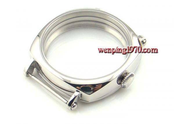

Hej Koledzy- chcąc mieć zegarek idealny chciałem się Was zapytać czy można z technicznego punktu widzenia przełożyć tarczę + mechanizm ST25 z Parnisa Portugalczyka do takiej oto koperty jak w załączniku? Na kopercie jest napisane, że manual movement, zaś ST to automat - czy to będzie pasowało, czy są jakieś inne haczyki uniemożliwiająca taki zabieg?
Myślałem o wsadzeniu innego werku do takiej koperty, ale ten ST ma bardzo dobre opinie + można go normalnie nakręcać ręcznie + ma rezerwę chodu + długą rezerwę chodu - czyli to co bym chciał.
Podaję linka do koperty - bo tam są jej wymiary (jest ona 1mm większa od koperty Parnisa).

Koperta jest pod mechanizm ST36 albo azjatyckiego unitasa i raczej wątpię żeby bez problemów podeszło Ci ST2542 zwłaszcza że tzw "portugalczyk" jest wysoki na 18mm a interesująca Cię koperta ma 13,6mm wiec raczej nie upchniesz, szerokości koperty to sprawa drugorzędna bo jakby była za duża to zawsze można pierścień wsadzić, gorzej jak za mała - a tutaj wydaje się "za mało pojemna"  - to po pierwsze, po drugie ST2542 ma funkcję "dokręcania" ale to nie znaczy że można go bez konsekwencji nakręcać - przecież to automat.
Musiałbyś zastosować jakiś rodzaj dodatkowego ringa który by ten 1mm zniwelował i trzymał mechanizm w bezruchu.

A mi poniekąd też chodzi o to, że te gotowe koperty mają już fabrycznie otwory wywiercone na wałki->koronki i czy taki otwór zgodzi się z ST25. A pamiętam jak kiedyś pasówkę robiłem to miałem kopertę bez otworu i trzeba było nawiercać otwór pod konkretny mechanizm, ponieważ producent mówił, że każdy werk ma w innym miejscu (na innej wysokości) koronkę.
