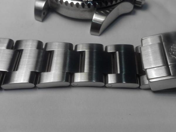

Czasami są dwa wyjscia kupić nowy zegarek albo .........
Drugie wyjscie to rozebrać wszystko w pył i jedziemy aby zniłky bardzo intensywne sladzy uzytkowania ....
jak noszenie z Pandorkami itp.
Ja lubie czytać te opisy i wyceny z autoryzowanych  :blink:
To pojechałem i wyszło , stal i złoto też da się ujarzmić .

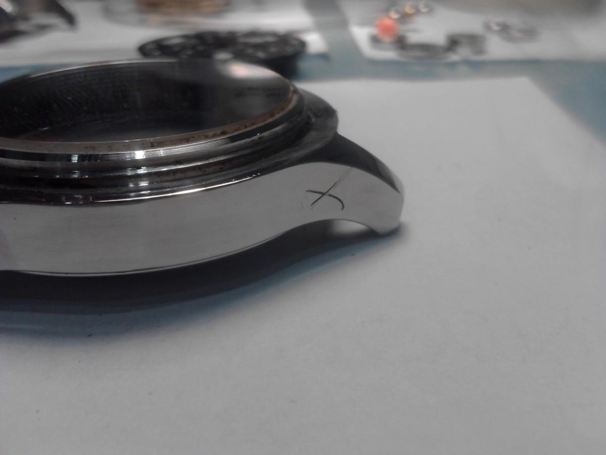

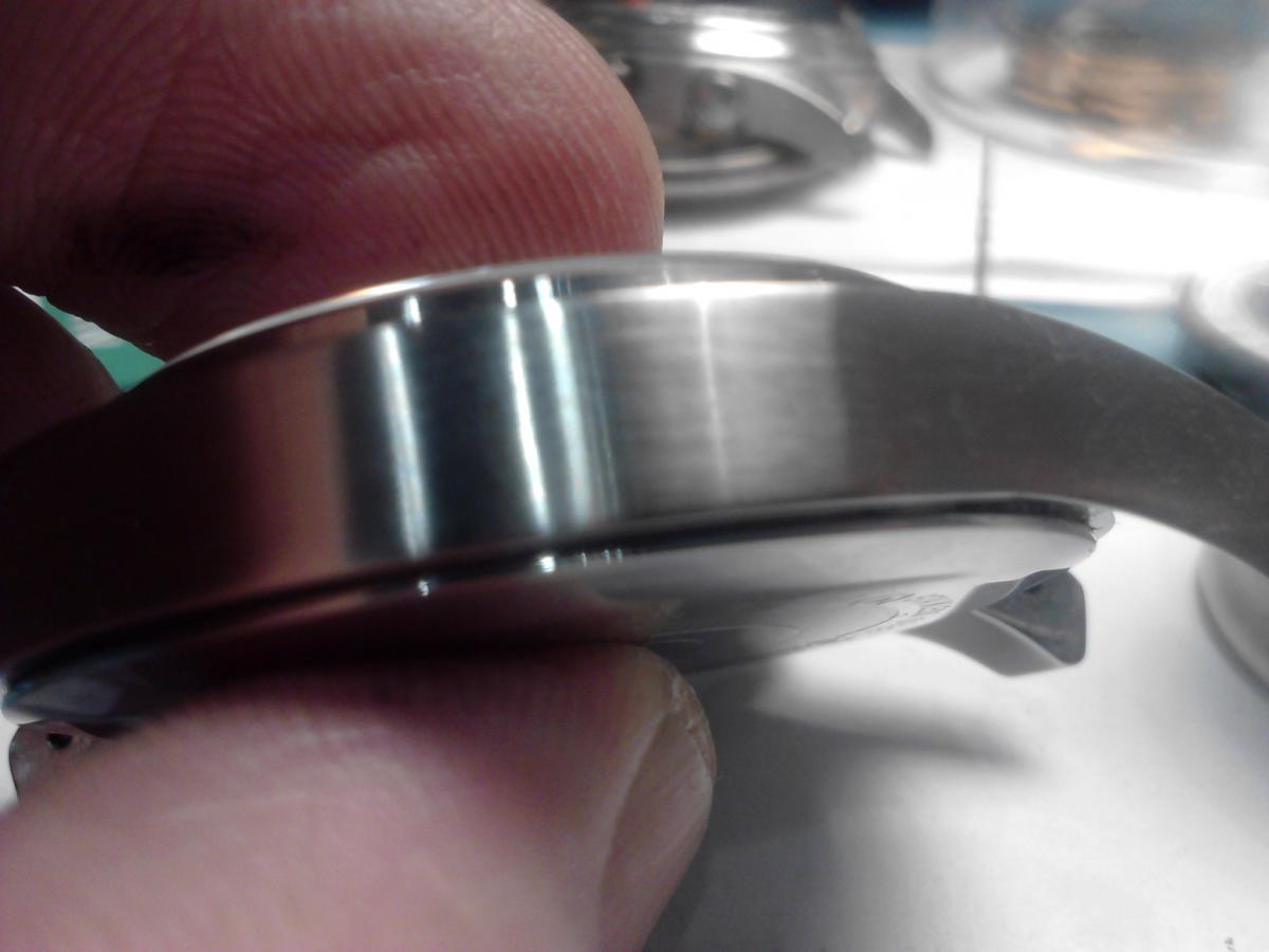

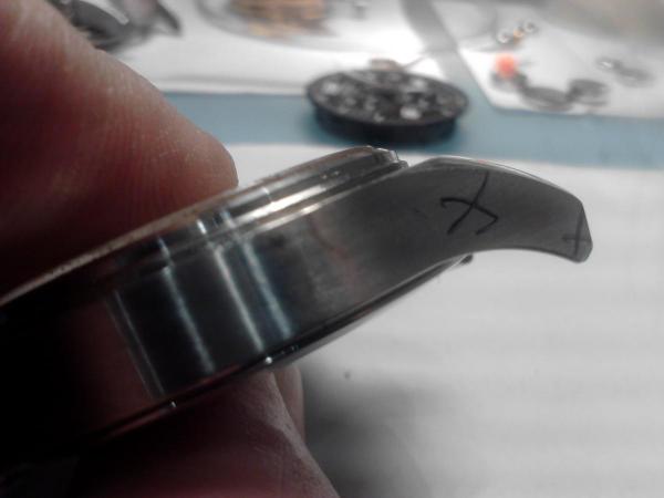

Wspominałem zapewne o procesie gładzi czyl nadanniu powierzchni lustrzanego wyglądu.
Warto przed przystąpieniem to tej operacji zaznaczyć sobie markerem miejsca największych odkształceń .
czasami też po nadaniu lustra wychodzą mankamenty które nie widac było na satynie wżery uderzenia a nawet slady po narzedziach
Satyna jest paskudną rzeczą niby maskuje ale też musi być nałozona pewnie beż smug na bardzo dobrze przygotowqana powierzchnie  czasm czasami trzeba uzyć kilku gradacji aby wybrac tą właściwą
najważniejsze to efekt koncowy po wprasowaniu nowego bezela który wybacza wszystkie niedociągnięcia ;)
ps stal stali nierówna .
zegarmistrz norbert żukowski
Sub 300 jest cięzkim zegarkiem tez mozna zabić do dosłownie .
Uderzenie było tak potężne ze krawędz koperty weszła prawie ze milimetr powodujac spuchnięcie materiału
Tutaj niestety poszła sciercica w ruch nastepnie gładz a poten sam delikatny brusz , Ja widzę i wiem  gdzie było uderzenie wszystko reszta to zamaskowanie i gra swiatła.
ps zło było Tam gdzie jest kropeczka markera :)

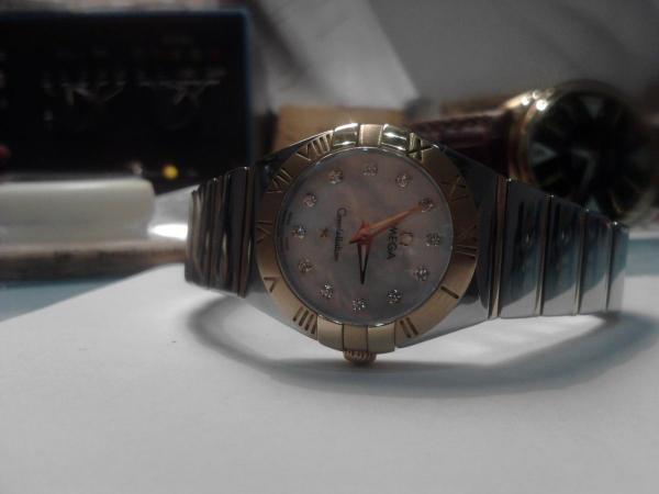

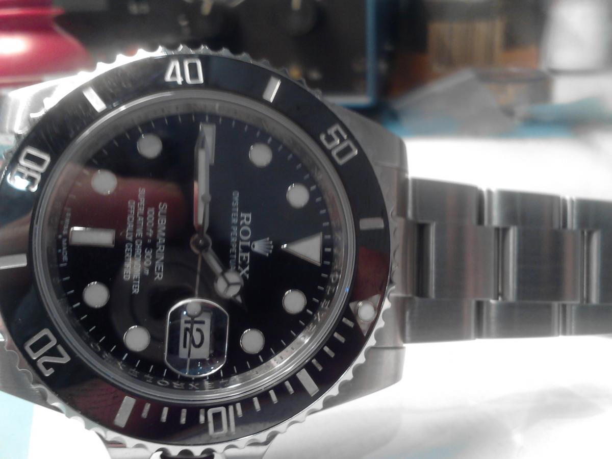

Król jet jeden , mam niezdrową dewiacje jak robię te zegarki , robiony na milomy ale każdy jedyny
President ,Sub , Oyster

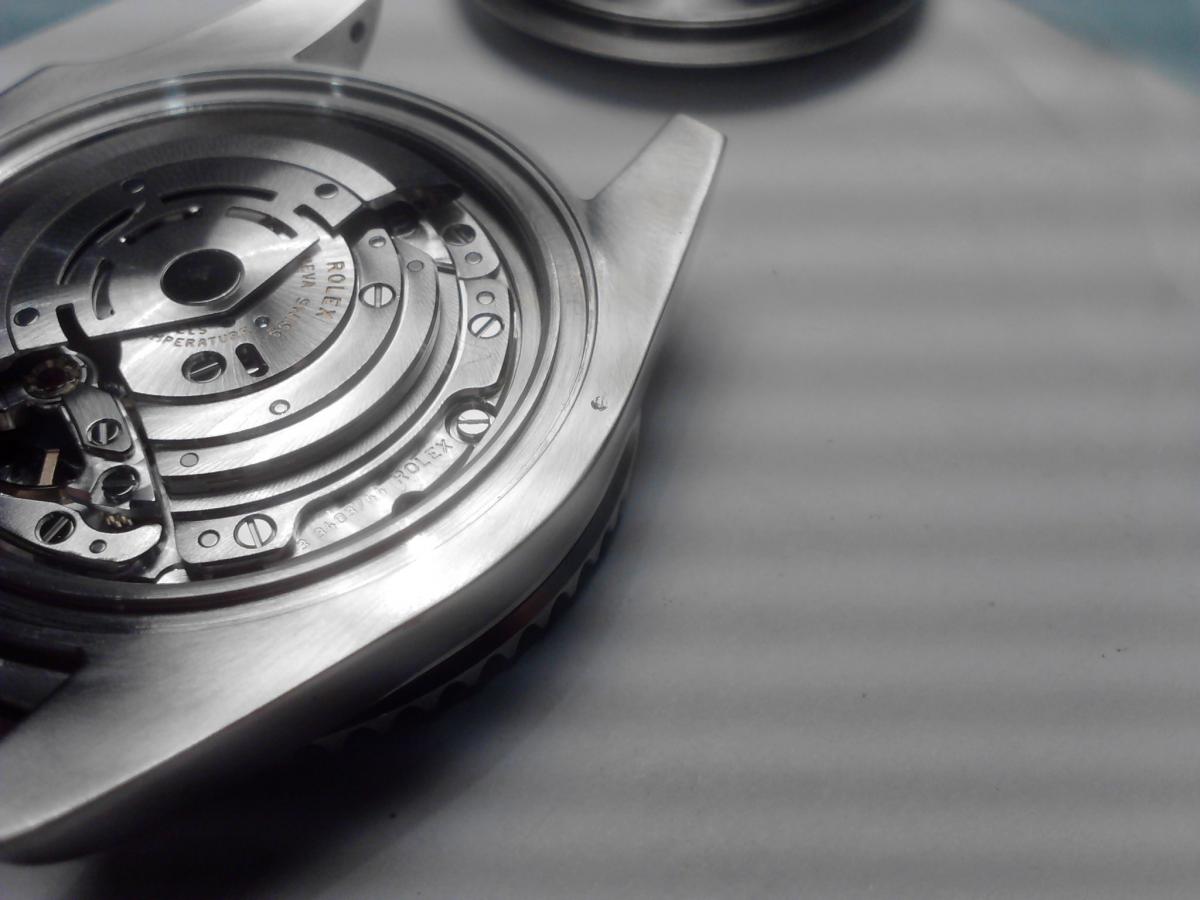

Ostatno byłem zmuszony do odbycia  kursu  na jakimś tam szkoleniu ;) i przeniesienia jej w praktyke.
Długo nie trwało poznanie nie tyle technologi co jej tajników obrotów i trików żeby stal słuchała polerownika , emocje podobne do rozebrania modułu Soprod chronografu w Tagu
Idzie na głowice,  co widzicie teraz ?
