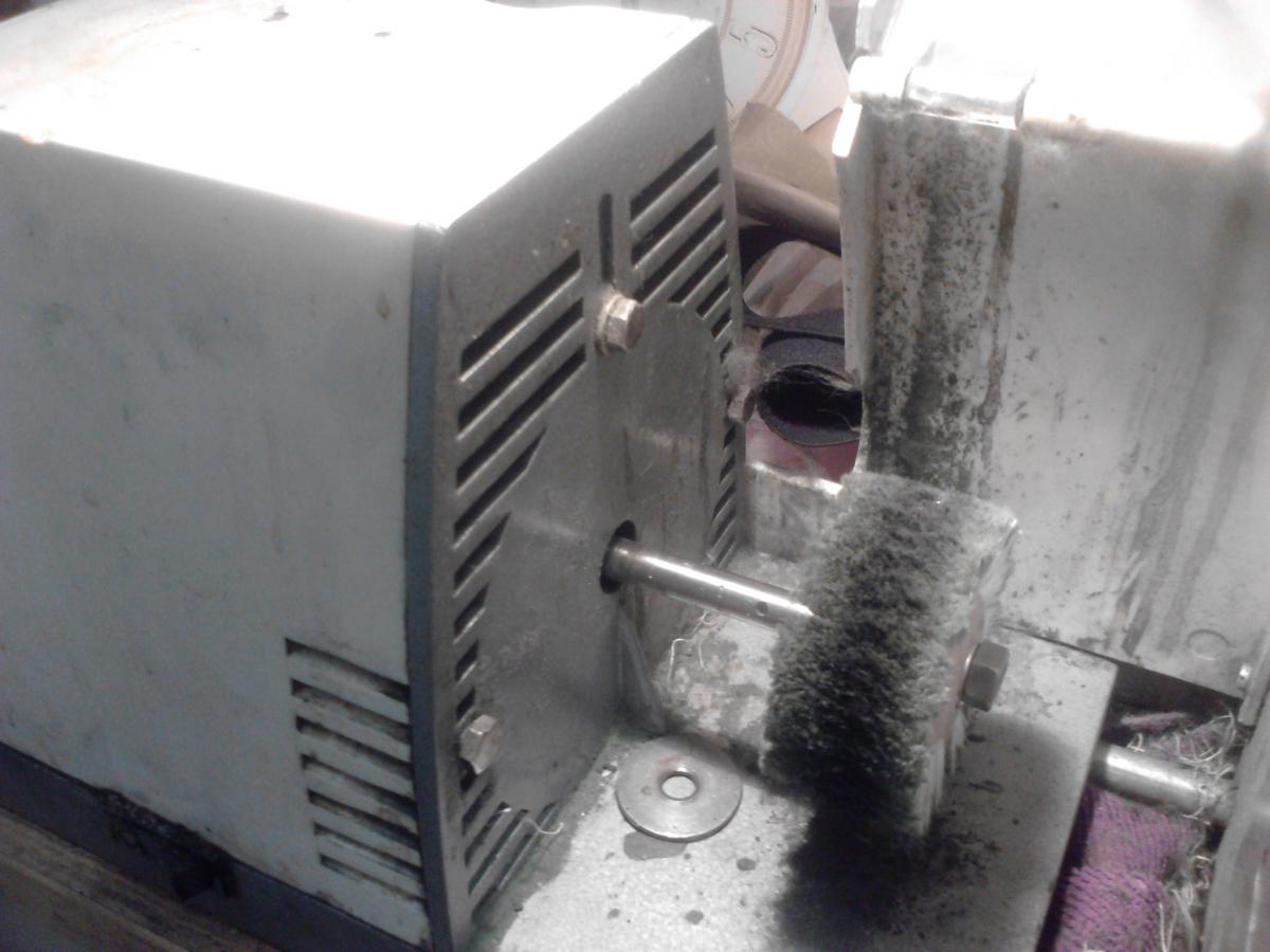

Podstawa to polerka z regulacja obrołów lub wysokiej sprawnosci falownik regulujący obroty . Na codzień uzywam ruskiej z wałkiem prostym fi 8  nie uznaje stożków było kilka wypadków
Warto rozejrzeć sie po Castoramie i najwazniejsze dobre łozyskowanie tarcze są cieżkie niejednokrornie niewyważone  sam się rozglądam za nowym sprzętem bo ruska też można zabić :)
Mamy też jedną z silnika przerobionego z pralki  podstawa tp długi wałek o odpowiedniej srednicy który mozna nagwintować do zawstosowania zacisku tarczy

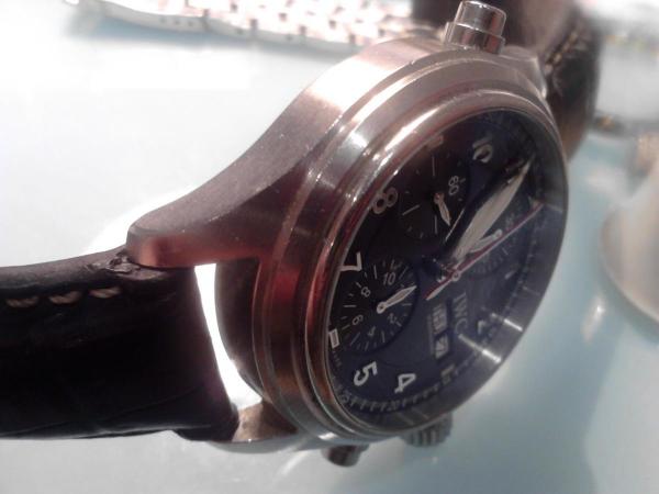

Pokaż efekty, natomiast po tym co już pokazałeś, z Tobą nie ma problemów z normalnym użytkowaniem zegarka bez zbytniego przejmowania się nim, skoro potrafisz aż tak wyprowadzić go na prostą...
Opublikowano
Wiele rzeczy nie pokazuje bo nie lubię dzwieku dzwoniacego non stop telefonu.
To kliniczne przypadki typu pacjent zszedł ;)
Z drugiej strony może komuś się to przyda ... może dorosne do napisania czegoś tam , 20 lat pracy stukneło w tym roku
Używam stożków od ponad 30 lat i najmniejszego wypadku z tym związanego nie miałem, a oprócz polerowania używam polerki również do szlifowania dość ciężkimi tarczami gumowymi.
Moim zdaniem ważnym czynnikiem udanego polerowania, nie jest ani stożek, ani możliwość regulacji obrotów, a czystość pomieszczenia w którym się poleruje, a najlepiej mieć osobne pomieszczenie do polerowania, gdyż unoszący się pył od szlifowania czy innej obróbki potrafi zepsuć godziny naszej pracy.
Profesjonalne polerki są dość drogie, ale przeważnie maja jeden niezaprzeczalny atut, to znaczy wyciąg, ale do amatorskiego polerowania wystarczy zazwyczaj zwykła szlifierka/ostrzałka po przystosowaniu jej tak by można mocować tarcze polerownicze, a to już nie jest tak kosztowne. No i oprócz polerki trzeba uzbroić się w cierpliwość, bo aby być zadowolonym ze swojej pracy trzeba nabyć dużo wprawy. :)

Piotrze dla mnie najważniejszym  elementem jest to aby powierznia tarczy  na której odbywa sie obróbka koperty była najmniej kolizyjna , dlatego tez napisałem że nie uznaje stożków , też tak sugerowali specjaliści z Włoch , UK i Polski
Nie spotkałem sie na profesjonalnych polerniach ze stosowaniem odciagów bezposrednio z pola obróbki  zajmuje to miejsce pracy .
Istotny rygor który jest wymagany to czystośc tarcz i  stosowanie tarcz z połozonymi odpowiednimi pastami do danego materiału jak stal złoto tytan metale szlachetne .
Najważniejsze  to obroty i tu  całkowicie nie zgodze się z toba ,  w zaleznosci od rodzaju tarczy czy tez materiału którym jest tarcza obrabiana osiagamy efekt polerowania , satynowania a nie destrukcyjne działanie

W profesjonalnej polarni to inna bajka, bo maja dużo maszyn do polerowania więc mogą sobie pozwolić na mocowanie tarcz nakretka, mój warsztat to nie polerownia, mam dwie polerki i podczas polerowania czy szlifowania detalu muszę zmieniać kilkakrotnie tarcze, więc byłoby to nadzwyczaj wkurzające gdybym musiał je za każdym razem odkręcać, tym bardziej że nie wszystkie maja taka sama średnice otworów.
A co do obrotów, to oczywiście używam różnych obrotów, ale potrafię uzyskać każdy efekt na jednych obrotach, np. 2800, dlatego nie uważam tego za najważniejsze, a jedynie za pomocne. Domowemu majster klepce w zupełności wystarczą jedne obroty.
