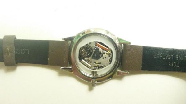

Wymieniałem dzisiaj baterię w zegarku mojej lubej.
Udało mi się ściągnąć dekielek, wymieniłem baterię i wyglądało na to, że wszystko jest ok (brak wskazówki sekundowej, ale minutowa się przesuwała).
Zacząłem walczyć z zamknięciem dekielka, co udało mi się po wielu próbach. Wyglądało na to, że wszystko jest ok.
Od razu ustawiłem aktualną godzinę i zwyczajowo wcisnąłem koronkę na odpowiednią pozycję.
Niestety okazuje się, że zegarek nie ruszył. Nie skupiałem się na wskazówkach, więc nie wiem tak naprawdę, czy nie działał już
wcześniej, czy przestał chodzić dopiero po wyciągnięciu koronki do pozycji przestawienia godziny.
Ściągnąłem dekielek i jak na moje oko (laika kompletnego) wszystko wygląda ok. Zdjęcie załączone.  Nie wiem co robić zegarek nie chce ruszyć.
Macie pomysł, co się mogło stać i czy można zegarek ratować ? Mam wyrzuty sumienia, że być może zepsułem zegarek, chociaż szczerze mówiąc
nie mam pomysłu, w jaki sposób.
Będę wdzięczny za waszą pomoc.
Pozdrawiam.
Przed wymianą baterii chodził ??
Może źle baterię zapakowałeś i zwora jakaś poszła
Mogłeś też podczas którejś z kolei próby zamknięcia zegarka wygiąć dekiel i uczynić szkodę. Mogło nastąpić zwarcie, albo uszkodzenie mechaniczne.
Na zdjęciu, które wstawiłeś, nie ma zamkniętego obwodu na baterii. Wynika z tego, że element zamykający obwód jest zamontowany na deklu. Prawdopodobnie montując dekiel nie zamknąleś obwodu i stąd problem.
Edit: dopatrzyłem się, że obwód jednak zamknięty. Może jest na deklu coś, co dociska baterię?

Cześć. Dziękuję za odpowiedzi. Zegarek nie chodził kilka tygodni. Baterię włożyłem, tak jak widać na zdjęciu. Bateria jest taka sama, jak oryginalna. Co do wygięcia dekielka, to kto wie... To był ten ciężki przypadek, gdzie musiałem się nieźle nasiłować, żeby go zatrzasnąć. Wydawał się jednak mało podatny na wyginanie ? Jak mogło nastąpić zwarcie ? Czy w takim wypadku już by było po zegarku ?
Czy jest coś, co mogę jeszcze sam spróbować zrobić, zanim pójdę do zegarmistrza ?
Raczej nie. Najlepiej jakby zegarmistrz pomierzył obwód zegarka (czy nie ma przebić, zwarć na cewce czy kondensatorku chociażby), sprawdził stan bateryjki pod obciążeniem (sprawdzenie napięcia woltomierzem niewiele mówi o stanie ogniwa).
