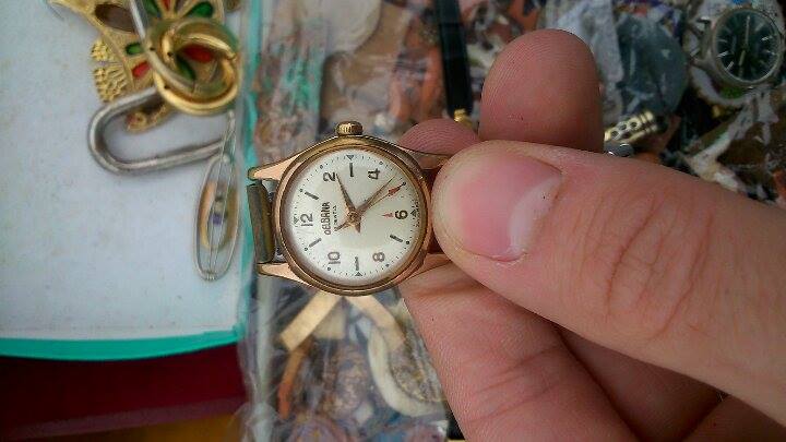

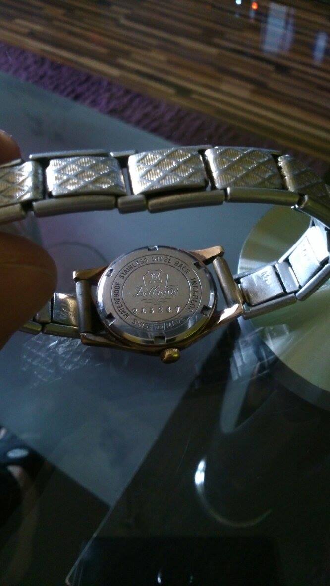

Witam,
znalazłem ostatnio coś takiego i jest w moim posiadaniu.
Damska Delbana na 17 kamieniach i tylko tyle wiem.
Wie ktoś coś więcej ? Lata produkcji itp.?
Zegarek "sprawny", bo nakręciłem i chodził, ale...
...nie chodzi. Koronka siedzi w miejscu i nie da się go już nakręcić, pod spód jeszcze nie zajrzałem, bo nie byłem w stanie go otworzyć.

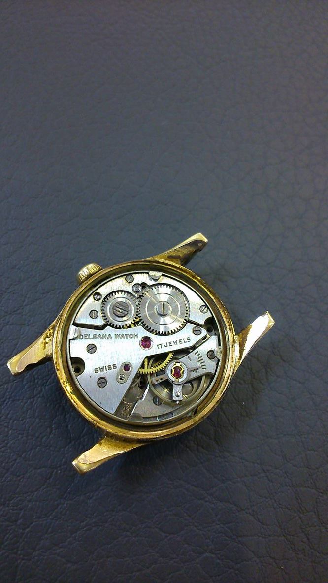

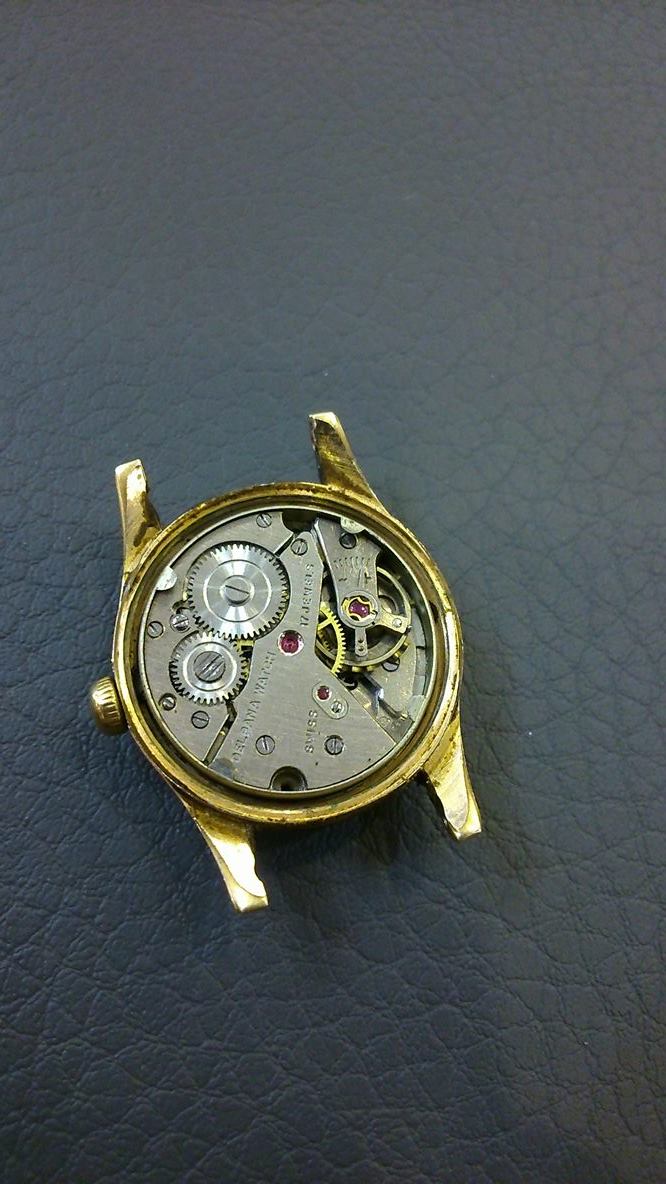

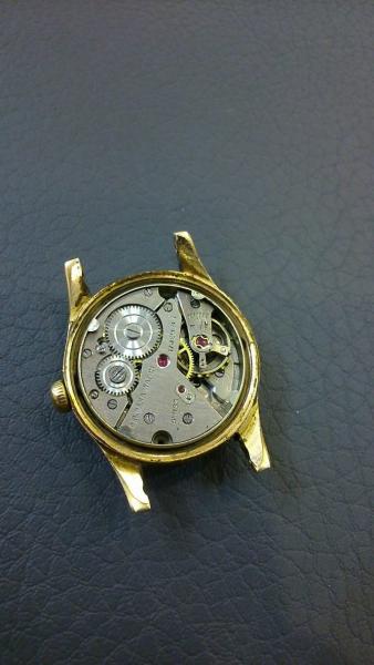

Oto co mi się ukazało gdy "zajrzałem jej pod spódniczkę".
Wychodzi na to, że nie jest to żaden z wymienionych wyżej mechanizmów. ( ETA 1312 FEF 400 )
Werk to AS 1456
Nie jestem znawcą, ale wygląda na zadbany i jednak udało mi się go nakręcić, pracuje, ale znacznie późni.
Później ustawię konkretną godzinę i będę monitorował jak duży odchyłek w czasie jest.
Pozdrawiam.
To też dość popularny, choć nieco mniej od wymienionych, werk damki delbanowej.
Generalnie wyglada na to, że zegarek wymaga jedynie porządnego czyszczenia i ponownego oliwienia. Poza tym zapewne jest sprawny, skoro chodził.
Nie przepłaciłeś. ;)
Cena dobra i zegarek w niezłym stanie. :)
