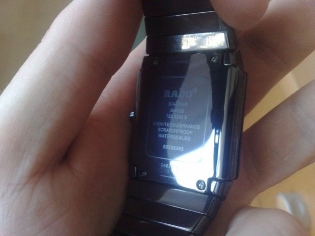

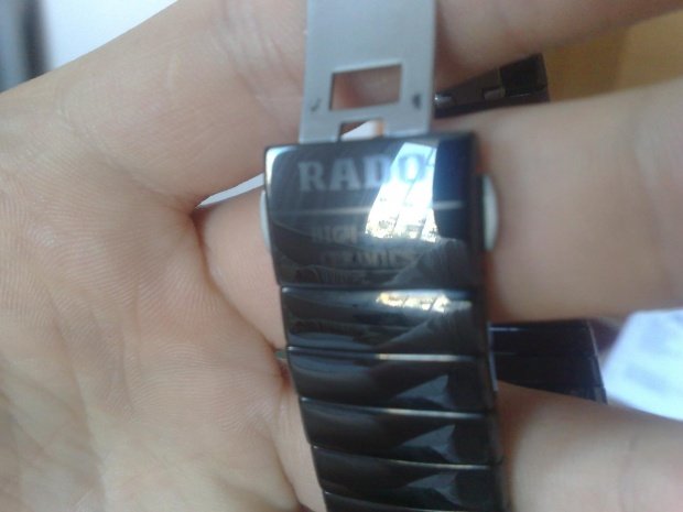

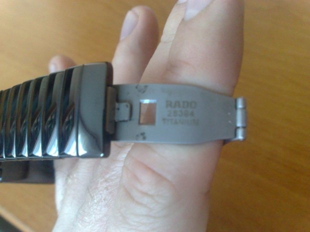

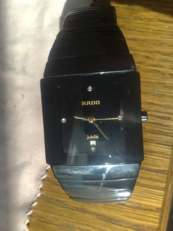

Witam. Zwracam się do Was z prośbą o potwierdzenie autentyczności zegarka Rado Jubile. Czytałem w internecie to i owo na temat tych zegarków, jednakże dalej mam wątpliwości i chciałbym żebyście je rozwiali. Do każdego zdjęcia dopiszę swoje spostrzeżenia.
Kamyczki są umieszczone równomiernie, a pod kamyczkiem wskazującym godzinę 6 widnieje mały napis Swiss 076. Nie jestem w stanie uchwycić go aparatem gdyż jest za mały.
Ostatni niewidoczny na zdjęciu numer brzmi tak: 04672782. Koperta oraz pasek są w wysokim połysku oraz wysoce odporne na rysy.
Rado 28394 TITANIUM - napis jest wygrawerowany.
RADO HIGH-TECH CERAMICS - również wygrawerowany.

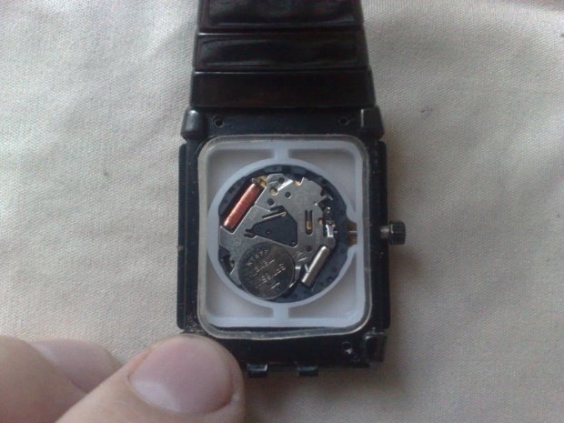

No i mechanizm. Po zdjęciu obudowy nigdzie nie było widać śladu patyny ani innych osadów.
Ciężko z tymi Rado, lepiej je badać organoleptycznie, bo w zasadzie to kamienie i ceramika robią robote,
a po zdjęciach człowiek nie wyczyta za wiele.
Nie mniej jednak środek wygląda strasznie, szczerze mówiąc mam nadzieję, że tak nie wygląda oryginał.

W oryginale nie ma białe wypełnienia tylko czarne ... Przynajmniej jak mialem styczność z Integralem i Ceramica.
No niestety tak wygląda większość zegarków od środka, nie jest potrzebny większy mechanizm do napędu ale i tak nie jest źle...
Mechanizm powinien wygladac troche lepiej(cos w stylu ety 955) a datownik powinien byc chyba czarny
OMEGA SEAMASTER 300M
Zainteresowałem się tym datownikiem i znalazłem na google zdjęcia takiego zegarka z czarnym datownikiem. Zegarki z czarnym datownikiem mają napis Swiss made, a na dodatek pozłacane napisy na obudowie zegarka - co za tym idzie, że są podróbami.
Nie mogę jedynie znaleźć zdjęć mechanizmu tego zegarka. Może posiada ktoś zdjęcie mechanizmu tego zegarka lub podpowie jak szukać takiego zdjęcia na google?
Nie sadze ze tak wyglada mechanizm Rado. Wieje tandeta ale moze sie mule.
bebechy tego Rado śmierdzą fejkiem :(
RADO Jubile Diastar powinien miec ETA 955.412. na siedmiu kamieniach. Nie wszystkie były znakowane napisem RADO ale to ETA nie jest.

Napis na brasolecie jest nieco rozmazany ale moze to wina zdjecia.
Datownik w Sintra Jubile mam czarny.
Najbardziej wiarygodnym bylaby ekspertyza u dealera RADO.
