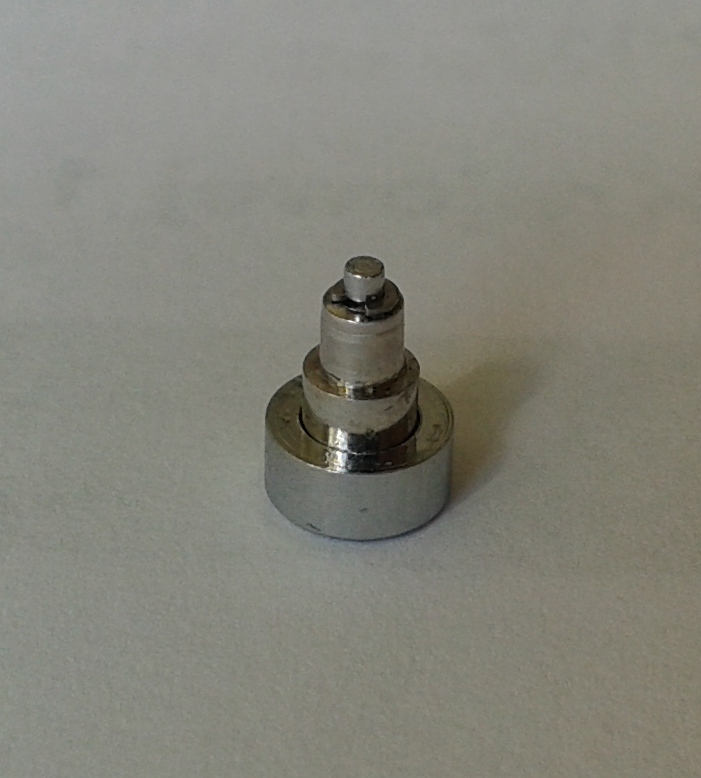

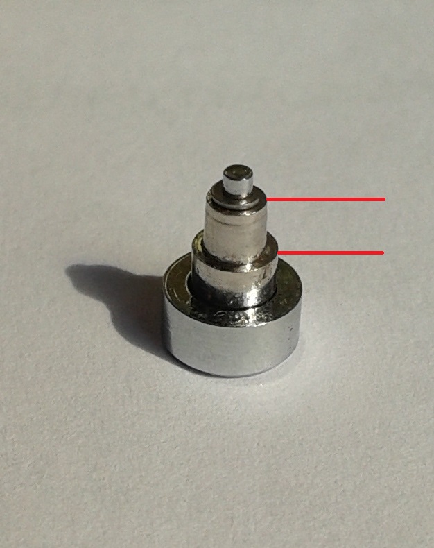

Edit Dodaję zdjęcia
Więc cały ten "zespół przyciskowy" wsuwa się w dziurkę w kopercie, zaznaczona na czerwono część to tak która się wsuwa w kopertę i opiera się na tym dolnym rancie. I tak to było fabrycznie klejone. Więc macie jakiś pomysł czym to podkleić ? Bo pewnie mogę użyć jakieś kropelki czy jakiegoś kleju do klejenia śrub lub distalu itd Ale może macie jakieś konkretne rozwiązania.
Jak jesteś pewien to klej jakimś epoksydowym. Cyjanoakryl też da radę.
