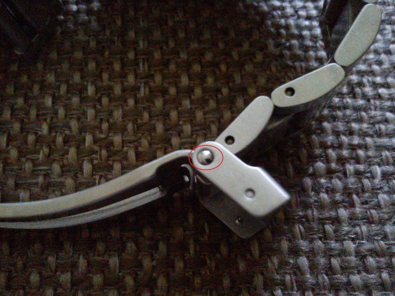

Jak samemu zdjąć zatrzask w bransolecie
Szukam sposobu na samodzielne usunięcie zatrzasku bransolety

Jak Ci nie potrzebny to pilnik i lecisz aż zjedziesz łepek.

Potrzebny. Chce założyć inne zapięcie do bransolety

Samodzielnie raczej ciekawszego rozwiązania nie znajdziesz jak spiłowanie łepka i wyciągnięciu tego pinu. A po tym albo śruba taka jak w niektórych bransoletach między ogniwami, albo stalowy nit i zaklepać na końcach :)

trochę słabo widać, ale spiłowanie może raczej nie wchodzić w rachubę ze względu na możliwość uszkodzenia/porysowania samego zapięcia.
Można pomyśleć o napunktowaniu, a potem delikatnym rozwierceniu, aż do usunięcia samego łebka. Oczywiście trzeba zablokować pin przed obracaniem się. Pin, potem nie będzie już użyteczny, trzeba go czymś zastąpić.
W sumie delikatna operacja :).

Jeśli się zdecyduję to będzie to proces nieodwracalny tak jak przypuszczałem...

Niekoniecznie. Podważ to razem z zapięciem - trochę je rozegnij. Jak się odrobinę rozejdzie to zapięcie ściśnij i to już powinno trochę odstawać z jednej lub drugiej strony. Wtedy podważ to opierając narzędzie na zapięciu (jak nie chcesz porysować to coś podłóż). Na tym etapie dobrze sprawiają się jakieś małe cęgi z ostrzami bocznymi, nie czołowymi. Nie ściskaj ich zbyt mocno bo przetniesz ten pręcik. Jak Ci się uda to wysunie się taki grzybek który jest osadzony w takiej cienkiej rurce. Jak coś spierdzielisz to daj znać - może znajdę Ci coś takiego.
Edit:
Masz jeszcze przekrój tego mocowania żebyś wiedział o co chodzi. Jak będziesz to z powrotem zakładał to możesz wpuścić tam kropeleczkę kleju, jeśli zrobi się za duży luz, ale może nie być to konieczne ponieważ w tym kierunku działają nieznaczne siły.
